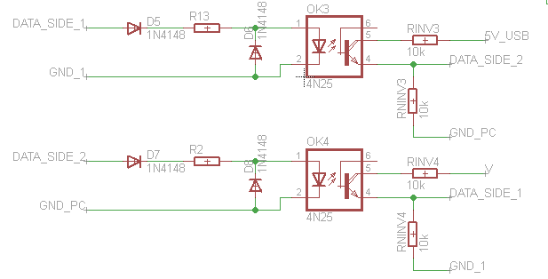

Hallo liebe uC-Gemeinde,
ich habe hier schon zahlreiche I2C etc. zum Optokoppeln gelesen. Ich
wollte nur fragen, ob folgende Schaltung(basierend auf 2 No-Name Optos!)
für eine bidirektionale Übertragung in Ordnung sind ? Ich bin mir da
gerade nicht sicher, ob ich da nicht einen Gedankenfehler habe.
Vielen, vielen Dank!
>achso, die Geschwindigkeit kann "langsam" sein, <500khz
also ich find das sehr schnell für eine serielle übertragung ....
versuch es doch doch mal mit RS485
HI,
die beiden Rs auf der Outside-Side sind nur für Schaltungsvarianten -->
entweder inverted or not. Die Dioden verwende ich immer zur
Entkoppelung.
Prinzipiell ok ?
danke für die Antwort. Das beruhigt mich in meinem denken. Den 6N136
habe ich gestern auch bekommen..
Ich war mir halt nicht sicher, ob das dann wirklich getrennte Massen
sind.

Die Massen sind solange getrennt, wie in beiden Richtungen
ausschließlich eine optische Kopplung stattfindet. Es darf keine
elektrische Leitung von einer auf die andere Seite gezogen werden.
Allgemein sind PCs aber an die  Schutzerde angeschlossen, so Daß Dein
Gerät keine Schutzerde haben darf, die eine Masseschleife bilden würde.
