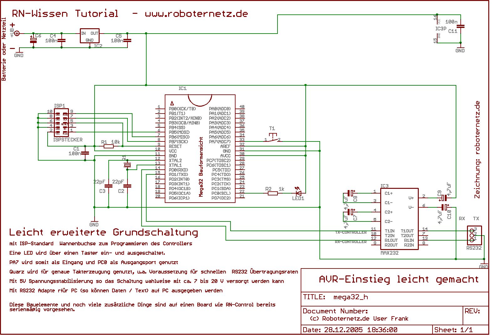

Hallo Leute hab folgende Schaltung nachgebaut mit der gleichen
Beschaltung des rs232 chips( siehe Anhang)
Ich habe aber diesen Baustein von Ti genommen:
http://www.reichelt.de/?;ACTION=7;LA=6;OPEN=0;INDEX=0;FILENAME=A200%252FMAX232CWE.pdf;SID=32RLOJU6wQASAAAGCcyWE972c65fb8cf9cca02728dd064ec10f45
Und da werden 2 Kondensatoren anders angeschlossen, außerdem ist da von
+8,5V und -8,5 Volt die rede wie muss die Beschaltung nun aussehen?
HAb wie im DB angegeben 1µF C's genommen.
Zur Zeit funktioniert die übertragung auch nicht. Es kommt nur eine 0
raus obwohl da einiges mehr durchgehen sollte.

die Beschaltungen sind doch beide identisch, sowohl im Datenblatt (da
sind die Cs nur andere), als auch in dem Schematic. Beide gehen nach
GND.
Miss doch mal am Pin 2 (da sollte eine Spannung > 7V) und Pin 6 (da
sollte eine Spannung < -7V) gegen GND anliegen.
Gruß,
EB
Du meinst wahrscheinlich den C9, der kann gegen GND oder VCC geschaltet
werden, das ist wurscht.
>außerdem ist da von +8,5V und -8,5 Volt die rede wie muss die Beschaltung >nun
aussehen?
Voll in der Norm, Beschaltung kannste so belassen.
Folie und Electrolyt sind OK, Keramik nit.
Tja dann haste etwas im nicht gezeigten Code falsch oder deine
Besschaltung sieht doch anders aus.
Leg mal ne Brücke zwischen RX und TX Pc seitig und sende über nen
Terminal Programm. Dann sollte das gleiche im Terminal Programm
empfangen werden, was du gesendet hast. Dann stimmt schon mal die Pc
Seite.

Ist denn der C9 und C10 im RN-Schaltplan auch richtig rum? ich hab den
anders rum eingelötet weil ich davon ausgegangen bin das beim elko +
immer an vcc kommt.
von EB (Gast)
Das + kommt immer an die höhere Spannung. Und GND ist gegen -7V nunmal
höher. ;)
Solltes lieber umdrehen sonst zisch und stink

ok daranwirds wohl liegen das es nit funzt ich dreh die mal ganz schnell
um :-/

von mui (Gast)
Ti und Maxim haben teilweise unterschiedliche Anschlussbelegungen...
von Bensch (Gast)
Funktionieren aber beide, ein C geht mal an Gnd, mal an Vcc. Hat nur was
mit der Latch-Up-Festigkeit zu tun. Sollte irgendwo in einem Datenblatt
erklärt sein- frag mich nicht wo.

hab mir jetzt nochmal das DB von dem verwendeten max angeschaut der
brauch wohl auch 5V an pin 16, das ist in der RN Schaltung natürlich
nicht mit aufgeführt. Funktioniert nämlich durch drehen der C's
immernoch nicht
von Karl H. (kbuchegg)
Schau mal auf deinen geposteten Schaltplan rechts oben ins Eck :-)
Ausserdem:
Ausnahmslos jedes IC hat Anschlüsse für die Versorgungsspannung. Die
heißen deshalb so, weil sie das IC mit Energie versorgen die die
integrierte Schaltung benötigt um arbeiten zu können. Da dies aber
seltbstverständlich ist, und zur eigentlichen Funktion der Schaltung
nichts beiträgt, sind auch in Eagle manche Symbole so gebaut, dass diese
Anschlüsse nicht am Symbol selbst auftauchen, sondern extra sind.
von Chris T. (chris0086)
Mist der 100n ist auch schon da, irgendwie hab ich gepennt mit pin 16 da
muss jetzt nen draht die verbindung herstellen...
