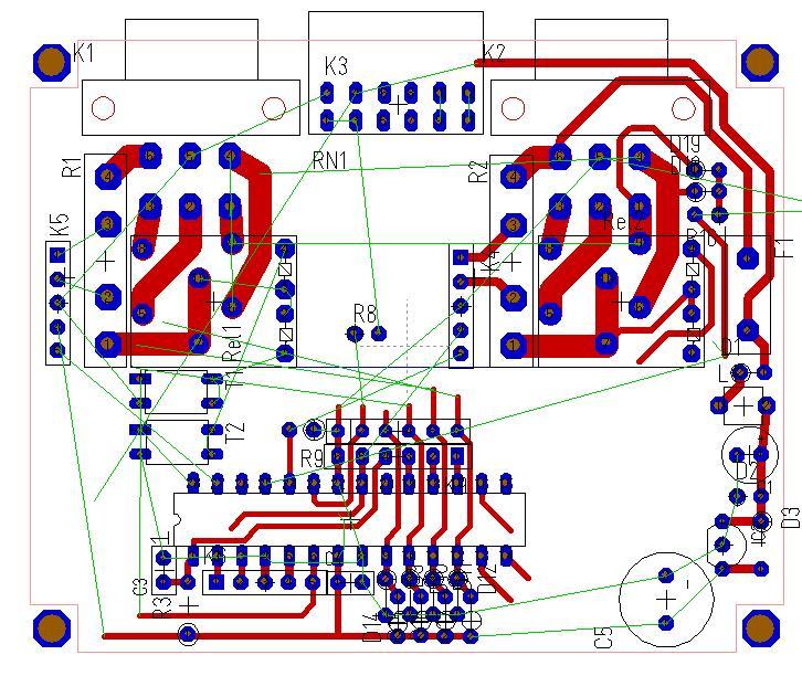

zur Ansteuerung von 4 Relais (12V, 70mA) über einen ATMega8 suche ich
eine Möglichkeit diese über eine platzsparende Möglichkeit zu betätigen.
Ich habe mir schon den ULN2803 angesehen, der wäre auch schon genial
allerdings hätte ich gerne einen Baustein der weniger Platz braucht. Im
Internet habe ich auch schon eine Treiberstufe mit einem BC557 und BC547
(ICE= 100mA, 0,5 Watt) gesehen allerdings möchte ich den
Treiber-Baustein mit etwas mehr Reserve auslegen da der Betrieb in einer
Fahrzeugtür schon große Temperaturunterschiede mit sich bringt.
Gerne auch eine integrierte Lösung für 2 Relais !!!!!! nur nicht
unbedingt eine SMD Variante.

von Tom (Gast)
Hab mir kürzlich einige IRLD014 gekauft, die sind klein (DIP 4pin),
günstig (<1 USD), Logic Level, geringer RDSon. Vielleicht auch was für
deine App?

von yalu (Gast)
Der ULN2003A mit nur 7 Darlingtons wäre etwas kleiner und auch ein Stück
billiger.
> BC547 (ICE= 100mA, 0,5 Watt) gesehen allerdings möchte ich den
Bei zwei TO-92-Transistoren pro Kanal brauchst du selbst bei nur vier
Kanälen gegenüber dem ULN deutlich mehr Platz.
Ein einzelner BC337-40 iin Emitterschaltung sollte aber bis ca. 200mA
ganz brauchbar sein. Aber 4 BC337 mit dem jeweiligen Basiswiderstand
sind auch nicht kleiner als der ULN2003A.
> Da ich mit den FETs bis heute keine Berührungspunkte hatte, ist die
> Frage ob der noch eine andere Beschaltung braucht ??? wie z.B. einen
> Widersatnd zwischen Gate und Source um die Ladung schnell ab zuführen
Dieser Widerstand verhindert, dass bei ausgeschaltetem oder noch nicht
hochgestartetem Mikrocontroller am Gate des Mosfet ein undefiniertes
Spannungspotential entsteht. Wird bspw. die 12V-Versorgung für die
Relais schneller eingeschaltet als die µC-Software die Steuerleitungen
aktiviert, kann es zu kurzzeitigem unkontrolliertem Hin- und Herschalten
der Relais kommen. Ein 100kΩ-Widerstand von Gate nach Source hält den
Mosfet während der Hochlaufphase immer gesperrt.
Sobald du pro Kanal einen Mosfet und einen Widerstand rechnest, sind
aber auch hier keine Platzvorteile gegeben. Selbst in SMD-Bauweise
ergibt sich kaum ein Vorteil, wenn man als Vergleichsmaßstab einen SMD-
ULN2003A heranzieht.
Der Vorteil der Mosfets macht sich erst bei höheren Strömen bemerkbar:
Ein IRF7103 (0,31€ bei Reichelt, Kessler und CSD) im SO-8-Gehäuse
enthält zwei µC-taugliche Mosfets für 2A und mehr. Für vier Kanäle
brauchst zu zwei davon und vier Widerstände, kannst damit aber im
Vergleich zum ULN locker den fünffachen Strom schalten.
Für deine aktuelle Anwendung sehe ich aber keine sinnvolle Alternative
zum ULN2003A.
von Schorsch (Gast)
das ist ja mal eine kompetente Aussage. Wenn man den reinen Platzbedarf
für die Bauteile rechnet, muß ich dir Recht geben. Auf meiner PLatine
sitzen zwei Doppelrelais ACT 512 (doppel Spule) wie 4 Relais, ein
ATmega8, Schutz- und Eingangsbeschaltung, zwei INA138 zur Strommessung
an zwei Messshuts und die 3 Anschlußstecker. Da ich das Teil zuhause
entwickel und zunächst nur einseitig ätzen kann und die Anschlüsse auf
einer Seite liegen sollen muß ich die Bauteile alle einwenig
verschachteln um alles drauf zu bekommen. Bei Verwendung eines 2803
müßte ich immer auch zur anderen Seite der Platine und deshalb wollte
ich die Ansteuerung der Relais trennen. Da ich das Programm für den
Atmeag8 selbst schreibe sind die Pins (außer ADCs) egal, weise ich halt
anders zu.
Anbei die Platine, als T1 und T2 habe ich mal die von Tom geschriebenen
HexFet IRLD014 positioniert.
Es fehlen natürlich noch Bauteile die noch nicht drauf sind.
Achja die Platine steuert zwei Fensterheber mit Stromüberwachung
Schorsch
von Schorsch (Gast)
hab nochmal bei Reichelt geschaut und festgestellt das die die IRLD024
mit 2,5A und IRLD120 mit 1,3A im Dil4 Gehäuse Programm haben. Ich denke
wenn nicht noch Alternativen eine Rolle spielen werde ich die IRLD120
1,3A, 5 Volt Logic einsetzen. Die kosten bei Reichelt weniger als 0,60
Eur - prima.
Schorsch
