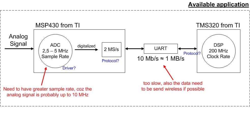

Hallo Alle!
mein Name ist Ali, und ich bin student an der FH-Hannover... Also ich
hab ein Projekt von meinem Professor um ein 5-10 MHz Analog-Signal
aufzunehmen, und danach mit DSP-Karten das Signal weiter bearbeiten.
Also soweit ich hab gefunden dass ich MSP430 für die MCU und TMS320 für
die DRP-Karte (beides vom TI) brauche für solche Anwendungen. Aber es
ist noch nicht richtig für den Projekt. Also ich hab noch keine
Erfahrungen um die richtige oder geeignete Bauteile zu wählen. Könnt ihr
mir helfen?
ich bedanke mich im Voraus.
Gruß,
Ali
Gast #1486389
Kurze Antwort: Das geht so nicht.
Um Ein Signal mit 10MHz aufzunehmen, brauchst du, wenn es sich um
Sinussignale handelt, mindesetns eine Abtastrate von 20MSample, um das
Signal rekonstruieren zu können. Mehr ist besser, 100MSample sind OK.
Diese Datenrate schafft kein Mikrocontroller, erst recht kein MSP430 mit
max. 16MHz.
Das nächste Problem ist eine Schnittstelle die schnell genug ist. Ein
DSP, an dem der ADC direkt angeschlossen ist, könnte das hinbekommen.
Den TMS320 kenne ich nicht, da es ihn aber seit '94 gibt denke ich der
wird auch vile zu langsam sein.
Ist nicht böse gemeint, aber für einen Anfänger wird das Projekt zu viel
sein. Fang lieber mit etwas langsameren an.
Du solltest dir auch mehr Gedanken dazu machen, was überhaupt
digitalisiert werden soll. Abtastrate ist eine Sache. Benötigte
Auflösung etc. sind ebenfalls wichtige Punkte. Je nach Quelle muss das
Signal erst aufbereitet werden.
Das einfachste wird eine Messkarte sein, die einfach in den PC gesteckt
wird. Spontan fällt mir da die Apotheke NI an. Es gibt aber viele andere
Hersteller. Die Signalerfassung und -verarbeitung kann man dann mit
Matlab, Labview oder anderne Tools erledigen.
#1487123
> max. 16MHz.
Stimmt! Der MSP430 ist im Frontend fehl am Platze.
Er wird die TMS320-Reihe gemeint haben. Die aktuellen TMS320C6000er sind
brandaktuell. Die kommen mit den Anforderungen gut zurecht.
Uni-Projekt, da wird er keine Wahl haben.
Gast #1487897
Zur Inspiration:
http://docs.blackfin.uclinux.org/doku.php?id=netscope
Bringt zwar nicht die erforderliche Bandbreite, aber Schritt 2 bestuende
dann darin, einen geeigneten ADC fuer den PPI (Parallelport) des
Blackfin zu finden. Dann: Treiber schreiben, und sich Gedanken ueber die
Uebertragung machen. Im Rahmen einer Uni-Arbeit wuerde ich tunlichst die
Finger davon lassen, alles selbst zu schreiben, sondern eher auf ein
bestehendes, z.B. uClinux-Framework aufsetzen - zumindest, sobald es in
irgend einer Weise um 'networked' Datenuebertragung geht.
Die Anforderung an drahtlose Uebertragung ist mit handelsueblichen
USB-WLAN Sticks z.B. an einem BF527 (rt72usb oder rt817x) zu erschlagen.
Alternativ kann man sich natuerlich auch z.B. die Module von DIGI
anbinden, aber ob da die Bandbreite reicht...
Gruesse,
- Strubi
Gast #1493105
Einfach mal bei der neuen Delfino Familie Ausschau halten.
http://focus.ti.com/paramsearch/docs/parametricsearch.tsp?family=mcu&sectionId=95&tabId=2108&familyId=1414&paramCriteria=no
Die koennen ohne Probleme ueber eine High-Speed Schnittstelle passende
AD Converter handeln und die auch intern verarbeiten. Weiterhin kann man
mit recht preisguenstigen EVA Boards hier starten.
Der TMS302C28335 ist hier bspw. erste Wahl.
Und als AD Converter z.B.
ADS805 -> http://focus.ti.com/docs/prod/folders/print/ads805.html
