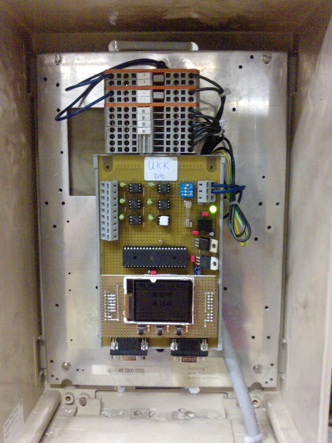

ich habe ein Problem mit Steuerung die ich gebaut habe. Über einen
Schiebeschalter kann ich die Hintergrundbeleuchtung des S65 LCD
einschalten. Wenn ich die Beleuchtung einschalte, dann resettet sich der
Atmega644p sporadisch. Der Atmega besitzt die obligatorische
Resetbeschaltung mit einem Widerstand. Ich dachte mir zu Beginn erst,
das die 5V Spannungsversorgung vielleicht zusammenbricht. Dies ist
jedoch nicht der Fall. Mit meinem Oszilloskop kann ich auch keine
Spitzen erkennen. Einen Schaltplan habe ich nicht. Der Plan entstand im
Kopf. Watchdog und BOD sind per Fuses ausgeschalten. Hier ist ein Code
mit dem ich das ganze momentan teste.

Ich weiß momentan nicht mehr, wo ich noch suchen soll. Der 7809 für die
Hintergrundbeleuchtung hat außer masse keine Verbindung zum Rest der
Schaltung.
Kann mir jemand einen Tip geben, wo ich noch nachsehen könnte ?
Danke und Gruß
Kay
OP #1486030
Hallo Pete,
danke für die Antwort. AGND und AVCC sind verschalten. Ich habe jedoch
wirklich keine Ablockkondensatoren an diesen Pins. Das werde ich
nachholen und testen. Die Hintergrundbeleuchtung zieht 19mA.
Gruß Kay
