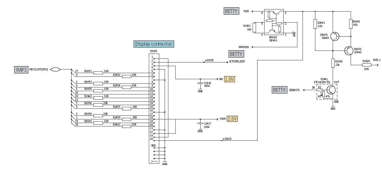

heute nach der Schule wollte ich mein Handy anschalten und musste
bemerken, dass nur noch die hintergrundbeleuchtung funktionierte. Ich
kann Musik hören und Fotos machen, aber ich seh nix.
Das Handy ist das Nokia 5310 Express music.
Garantie hab ich leider keine.
Mein verdacht liegt auf dem Display Treiber.

Wenns so ist, wie bei nem 6100 liegt ein Teil im Display, der andere in
der "CPU" vom Handy.
Persönliche Seite #1487660
LCD hängt über 33ohm wiederstände direkt am RAPS µC (custom ding) und an
BETTY (power control/regler). Die 2.8V und 1.8V die für display
notwendig sind gehen auch zum anderen baugruppen - also die spannungen
sollten ok sein sonst würde RAPS nicht mal starten.
Ich würde sagen wenn überhaupt dann LCD selber ist hin, ich würde an
deiner stelle als erstes den 5310 auseinnanderbauen und gucken ob der
LCD stecker richtig kontaktiert, ich weiss das die 5310 einige display
verbindung probleme hatten.
An sonsten kannst du durchmessen ob die spannungen auch über den
steckverbinder "durchgehen"
