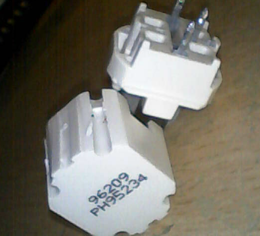

Hallo an alle,
aus einem Fernseher Baujahr ca. 1995 ausgebaut.

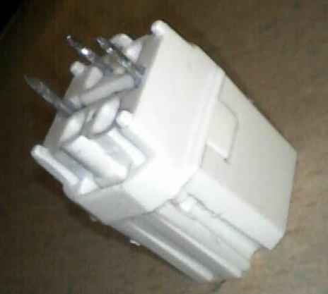

Das weisse Plastikbauteil ist mit 4 Schnappverschlüssen versehen, die
ich einzeln abhebeln und dabei zerstören musste, um dann den Deckel
wegzubekommen.
Es hat drei Anschlüsse unten, im Dreieck wie ein Transistor.

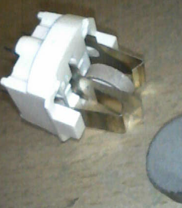

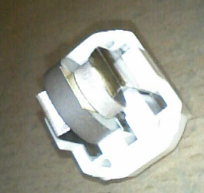

Innen sind zwei bewegliche und entnehmbare Scheiben, eine größer als die
andere, die zwischen den drei Anschlüssen in Kontaktfedern gehalten
werden.
Was kann das sein?
Ich dachte eigentlich ich hätte schon sehr viel gesehen, aber das ist
doch eine tolle Sache: Mal was neues....
Grüße,
Mike
#1486717
PTC aus der Entmagnetisierungsschaltung der Bildröhre.
Zunächst ist das Ding kalt, es fließt ein hoher Strom durch die
Entmagnetisierungsspule. Durch den Strom erhitzt sich die Scheibe und
der Strom nimmt langsam ab. Damit der Strom auch wirklich 0 wird, wird
die zweite Scheibe dauerhaft geheizt und heizt die erste Scheibe so
stark auf, dass diese nahezu komplett sperrt.
