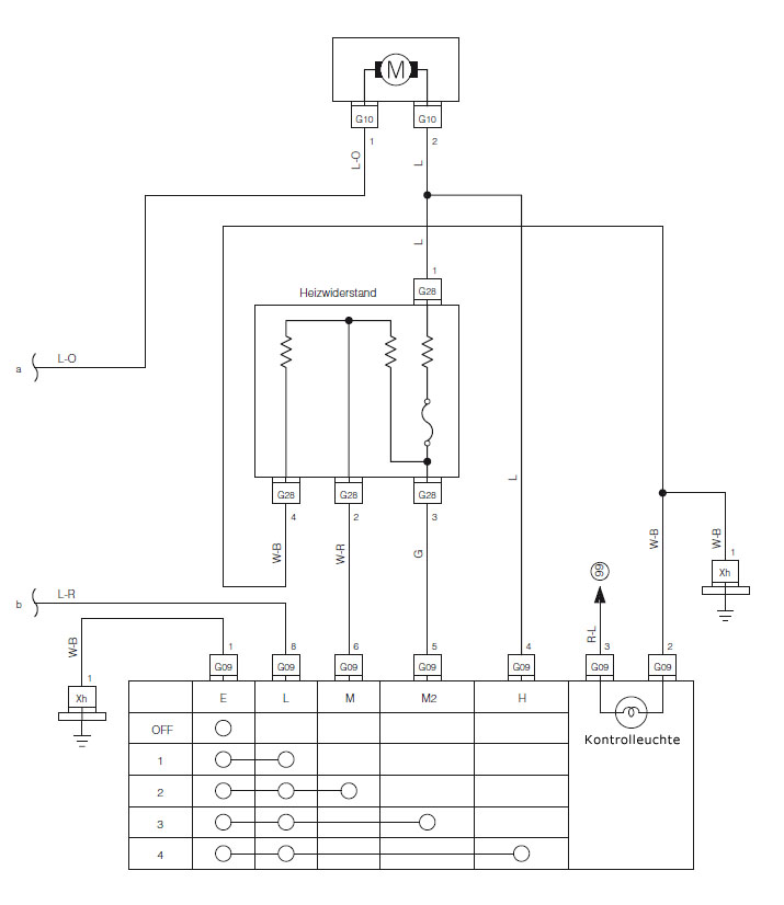

Hallöle....
irgendwie steh ich grad auf der Leitung, drum frag ich euch einfach mal
Das Problem ist folgendes, das an einer mobilen Anlage zur Entwicklung
faseroptischer Netzwerke die Temperatur auf ein möglichst konstanten
Wert gehalten werden muss. Dazu gibt es eine Art "Heizung" mit nem
Gebläsemotor. Dieser Gebläsemotor ist bisher immer über einen 4
Stufenschalter betrieben, was das ganze jedoch irgendwie immer ungenau
macht.
Nun soll jedenfalls die Temperaturregelung soweit automatisch erfolgen.
Bisher steht auch alles, Regelalgorithmen, Sensorauswertung usw usw.
Das einzige wo ich halt gerade nicht so richtig weiter weiß und eine
Denkblockade habe ist das elektronische Ansteuern dieses Motors.
Da auf dem Bild ja ein Teil des Stromlaufplanes zu sehen ist. An b hängt
noch eine Spule von nem Relais und dies dann an +. Wenn das Relais
anzieht hängt auch a dann direkt an +.
Der Gleichstrommotor ist mit 12V betrieben und bei Stufe 4 kann schon
knapp 25A fließen.
Ich hatte schon die Idee den Motor stufenlos durch ne PWM-Schaltung zu
regeln, aber das ist leider nicht gewünscht. (warum auch immer)
Jedenfalls bin ich grad am grübeln, wie ich dies am besten lösen könnte.
Ich hoff ja das ich den ein oder anderen Denkanstoß bekomm....
Dank euch schon vielmals

wenn die stufen jetzt schon vorhanden sind kannst du nur den schalter
mit einer sammlung aus vier mosfets oder so nachbilden wenn keine PWM
gewünscht ist. dann kannst du damit stufenweise die widerstände
schalten. ist aber nach wie vor eine krücke, genauer wird das mit
sicherheit nicht und regelung wird beim versuch das optimum zu finden
ständig zwischen zwei stufen hin- und herschalten.
oder es einfach bleiben lassen, solange bis man dich eine PWM variante
bauen läßt.

Ich hatte schon das ganze mit Leistungsrelais im Sinn, jedoch ist dann
die Forderung, das Wenn Stufe 2 aktiv ist, Stufe 3 und Stufe 4 nich
aktive geschaltet werden können. Das würde ja mit Relais und
gegenseitiger Blockierung funktionieren. Allerdings iss mir noch nie nen
Lastrelais mit genügend Kontakten untergekommen. Mit MOSFET's isses ja
dann ähnlich, wird man auch nur eine Gegenseitige blockierung mit
relativ großem Aufwand hinbekommen.
Es wird aber immerhin genauer werden, als wenn der "Bediener", der sich
um den eigentlichen Prozess kümmern sollte, das Problem mit der
Temperatur irgendwie außer acht lassen kann.

Na noch regelt er nicht, aber das soll ja werden ;)  Temperatursensoren
und noch andere, Controller mit ner Fuzzyregelung und nem KNN stehen ja
schon soweit. Es liegt halt nur noch an der Ansteuerung von dem Motor...
Ich hatt auch schon die ganz wilde Idee den Schalter einfach so zu
lassen und da nen Schrittmotor anzubringen und darüber dann die 4 Stufen
zu steuern :D, aber wie gesagt ne sehr wilde Idee  :D
Eventuell kommt ja noch der ein oder andere Gedankenblitz...
Danke euch schon vielmals

die verriegelung kommt drauf an wie das ganze aufgebaut ist. wenn das
z.b. ein widerstand mit verschiedenen abgriffen ist, die nacheinander
auf masse geschaltet werden können brauchst du gar keine verriegelung -
der niederohmigste abgang bekommt den strom ab, auf dem rest ist dann
"nichts mehr drauf". somit ists egal was dahinter noch so alles
eingeschaltet ist oder nicht.
wenn du das ganze nicht gegen klebende kontakte sichern mußt würd ich
die verriegelung auch in logik bauen, wegen der kompakten bauform
heutzutage mit einem µC. wenn dann trotzdem mal zwei relais gleichzeitig
einschalten weil du einen fehler im programm hast oder bei einem relais
die kontakte klemmen fliegt halt schlimmstenfalls die sicherung oder der
motor läuft auf einer falschen stufe.
bei einzelnen widerständen hättest du auch den vorteil daß du mehr als 4
stufen rausbekommst wenn du zwei widerstände gleichzeitig einschaltest.

Ahhh Logik davor, na da isser doch der Gedankenblitz ;)  Auf sowas hab
ich gewartet ;)
