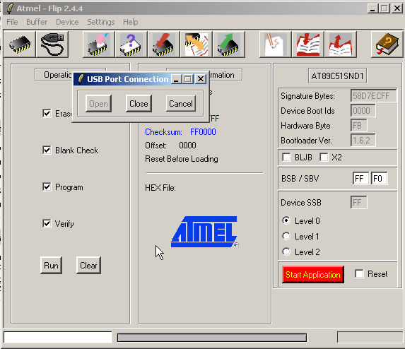

Hallo Leute, habe den MP3-Controller verbaut. Allerdings meldet er sich nicht. Kann es sein, dass standardmäßig kein Bootloader installiert ist? Wie habt ihr den zum Laufen gebracht? Glück gehabt beim Einkauf? Ansonsten muss ich das Teil wieder runter kratzen ;-( Gruß Alex
Ne, der muss einen haben, entweder den seriellen oder den USB-Bootloader. Hast du den ISP-Pin auch verwendet? Soweit ich weiss, brauchst du mindestens dann noch einen Quarz, die Filterschaltung und einen ordentlichen Resetcontroller. Verwendest du die FLIP-Software? Ich konnte nur mit der 1.8.8 arbeiten, bei den neueren Hab ich USB-Treiber-Fehler bekommen. Gruß Ralf

Hi eaglo, wenn ich die Beschreibung zum Seriell-Bootloader richtig im Kopp habe, muss das erste Zeichen, das zum SND1 gesendet wird, ein 'U' (0x55) sein. Anhand dieses Zeichens erkennt der SND1 dann selber die Baudrate. Was heisst den genau "er meldet sich nicht"? Nicht im Flip, oder wo? Läuft er denn? Toggelt der ALE-Pin? Kannst du messen, ob der Quarz schwingt? Etwas mehr Info, sonst kann man das Problem überall vermuten! Gruß Ralf
Nachtrag: Ganz vergessen zu sagen: Wenn es ein serieller Bootloader ist, kommt dann das 'U' als Bestätigung zur Erkennung der richtigen Baudrate zurück. Zu den beiden Bootloader gibt es separate Datenblätter. Gruß Ralf
naja wir wissen nicht obs ein uart oder usb bootloader is, ham den chip von unserem professor geschenkt bekommen (is ein sample) er meldet sich nicht beduetet -> man steckt ihn über usb an und -> nichts =) ob der ALE Pin toggel weiß ich nicht, der quarz schwingt jedoch (mit oszi geguggt) ich hab beide datenblätter... denk nur ich hab da irgendwas falsch verstanden ... er sollte sich doch als neues gerät melden wenn man ihm am usb port ansteckt und den isp ping auf low zieht ja noch was -> der isp pin ist low während einem reset aber dannach geht er auf high (obwohl über einen 2k2 auf masse verbunden) stimmt das ?

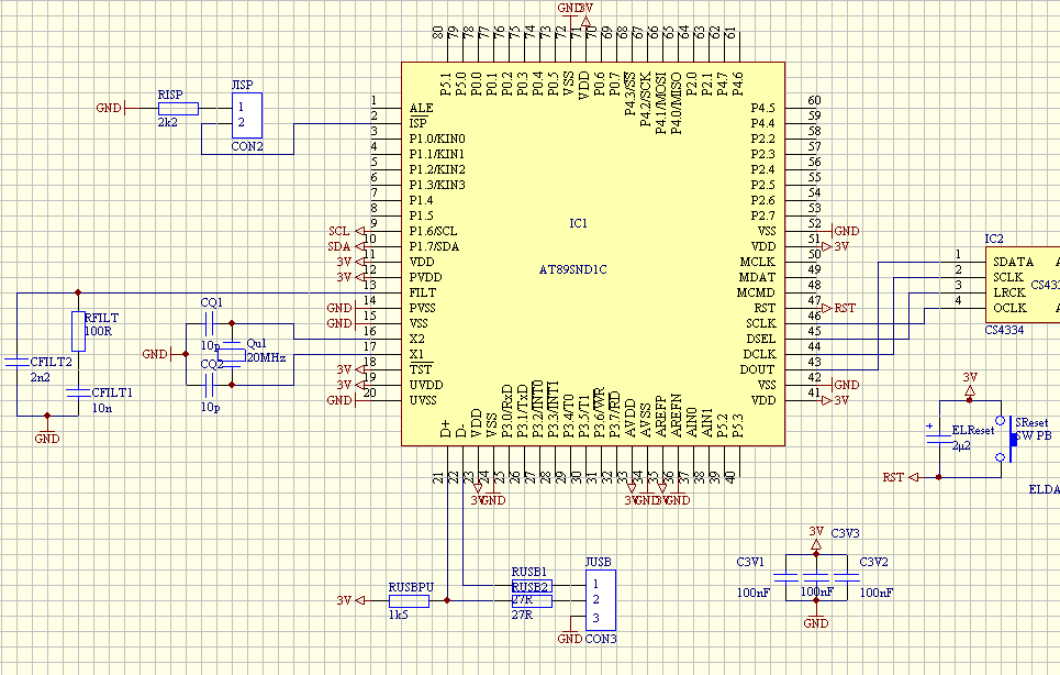

jo also da bitte :) rechts im bild is noch der DAC ... der chip soll über i2c gesteuert werden, deswegen brauchen wir eigentlich keine sonstigen pins ...
Aufgrund der Aufloesung des Bildes kann ich es nicht gut erkennen, aber steht unten beim USB 27_K_ an den Widerstaenden? Da sollten 27_Ohm_ hin Gruß Tobias
Hi meldet denn Windows überhaupt ein unbekanntes USB-Gerät. Wenn der 1,5k widerstand an D+ gegen 3,3V da ist dann sollte auf jeden Fall mal eine Meldung vom OS kommen. Matthias
Hi das ist nicht so extrem kritisch und dürfte nicht die Erkennung verhindern. Wenn du aber 27Ohm da hast nimm 27 Ohm. Matthias
Jo, wie ich auch schon gesagt habe muss windows ein geraet erkennen wen da 1,5k dran sind egal ob wirklich eins da ist oder nicht. Mess mal an der buchse nach, ob da ueberhauot irgendwo Spannung ist. Gruß Tobias
Hi eaglo, wenn mich mein Wissen über USB nicht trügt, läuft das so ab: Wenn der Rechner ein Gerät erkennt, schickt er eine Anfrage an das Gerät. In dieser Anfrage müssen dann z.B. Angaben über Hersteller, Name des Produkts usw. angegeben sein --> das heisst, wenn der Rechner was erkennt, musst du was auf den D+/D- Leitungen sehen können. Aber in dem Moment muss auch der Rechner sagen, dass er was erkannt hat. Sind denn die 5V am USB da? Vielleicht ist da was im Argen. Gruß Ralf

@egalo Greifen wir das thema noch mal auf! Ich hab jetzt erst richtig zeit gehabt um mal deine schaltung auszuprobieren die du da mal gepostet hast. also so kann das nicht gut funktionieren wenn du davon ausgehst das du die USB B buchse so belegst wie im Plan dargestellt. vergleich mal mit dem original von atmel. Wenn du´s aber eh richtig angeschlossen hast dann.....=Gegenstandslos! Meiner meldet sich aber wenn man die usb pins richtig belegt! also dann! mfg skoki
danke das du antwortest :) ... aber ich kann da grad nicht nachvollziehen was du meinst. zwei 27Ohm widerstände ... OK ein 1k5 pullup (laut datenblatt wird der für full speed usb benötigt ist aber nur optional) nur die zwei 27Ohm Rs -> geht nicht 1k5 auf vdd -> geht nicht und wenn ich den 1k5 vor den 27Ohm R an der +Datenleitung anschließ gehts auch nicht :( mfg
Servus wiedermal,
naja obwohl ich mittlerweile davon ausgehe das du deine usb buchse eh
richtig verkabelt hast, in deinem Plan den du gepostet hast, ist ein
fehler. der Pin 1(V_USB) in einer USB B Buchse, ist der in
Einsteckrichtung betrachtet der rechts oben, 2(D-) der links oben,
3(D+) der links unten und 4(GND) der rechts unten. In deiner Zeichnung
ist das aber nicht so eingezeichnet.
Wo hast du den Plan den du damals gepostet hast eigentlich her gehabt?
Hast du dir den Chip selbst gezeichnet oder gibts den irgendwo als part
zu holen? wer hat schaltpläne die schon getestet wurden, bzw wo suchst
du dandch?

Hallo Skoki, mit: "If an external oscillator is used, leave x2 unconnected." meinen die im Datenblatt eine externe Taktquelle, zum Beispiel einen Quarzoszillator. Das ist etwas anderes als ein Quarz. Der Quarzoszillator hat nämlich schon einen Verstärker/Inverter und einen Quarz eingebaut, und liefert nach anlegen der Versorgungsspannung den angegebenen Takt. Der Quarz (auf englisch: crystal) benötigt noch den Inverter/Verstärker, der im µC eingebaut ist, und dort als "internal oscillator" bezeichnet wird. Diser Oszillator ist aber nicht vollständig, sprich ohne externe Bauteile tut der nix. Also nimm Deinen Quarz und die beiden C und schließe sie an x1 und x2 an. Gruß, Markus_8051
achso meinst du das, ich verwend gar keine buchse ... das sind nur 3 pins + selbstgebasteltes kabel (das aber 1000% stimmt) mfg
@Skoki: "ich hab ein ganz ein anderes problem, ich hab zwar einen erkannten chip aber ich hab´s noch nicht behirnt was ich alles dafür tun muß um einen externen speicher auszulesen, bzw, wie häng ich den externen speicher an? " Welchen Speicher meinst du mit externem Speicher? Eigentlich geht beim AT_89_C51SND1 nur MEMORY-, nicht CODE-Speicher. Und angeschlossen wird er wie bei jedem Standard-8051er. Wenn du allerdings ein bisschen Zusatzaufwand treibst, kannst anstatt der üblichen 64kB gleich 128kB RAM anhängen --> z.B. um Daten vom Speichermedium zwischenzuspeichern. Gruß Ralf
DAAAAAnke! ich hab mich wiedermal blamiert! das erklärt warum sich die mühle zwar meldet aber sonst auch schon nichts. also jumper wieder drauf und mit quarz weiter. naja und noch was: ich wollte eigentlich nur 64kB nutzen wenn mir aber jemand sagt wie ich das mit 128kB realisieren kann na dann. Danke! wo bekommt man eigentlich code material beispielprogramme oder aplikationen die schon mal wer damit gemacht hat? ich bin mir zwar jetzt im klaren warum meiner noch keinen pips gemacht hat-->quarz! aber schaden kann´s ja nicht, weil ich bis jetzt nur mit dem C167 gearbeitet hab. Danke nochmals! skoki!

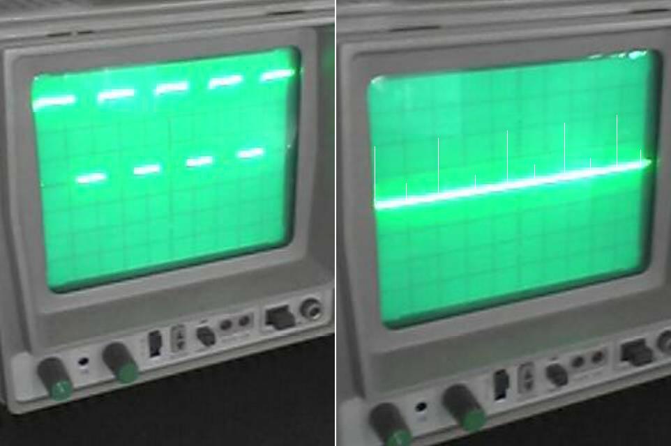

ok! der quarz schwingt. ich hab mich aber nicht getraut den µc an den usb anschluß zu hängen. ich messe auf den pins 2 und 3 4V allerdings nur gegen USB GND was ja normal ist, dennoch hab ich die befürchtung das ich meinen 1. snd1 damit irgendwie zerstört hab. statische aufladung... hab ich als erstes vermutet aber... naja ich weiß nicht so recht. habt ihr eine idee? kann man da irgendwelche sicherheiten einbaun? @ florian wenn du mal zeit hast schreib doch bitte mal eine antwort auf die weiter oben gestellten fragen. du hast doch sicher auch beispielcode wenn dein system funktioniert .... hier wären eineige leute ganz heiß drauf! also dann! danke und bis bald skoki!
hallo! frage: kann es sein das ich meinen snd1 aufgrund zu hoher spannung am usb anschluß geschossen habe? ich hab gestern bei einem meiner PC´s max. 5V an d+ bzw. d- gemessen als pegel gemessen. kann das sein das ihm das zu viel war? wie habt ihr eure usb anschlüsse verdrahtet? einfch so wie sie in den schaltplänen hier beschrieben sind oder baut ihr da noch dioden oder sonstwas davor? wie schaut´s bei dir aus michael? schon weiter gekommen? gruß skoki!
nope ... er schwingt zwar jetz endlich dauerhaft, aber dafür geht usb nur mehr bedingt =) ham aber auch keine zeit mehr dafür verwendet.. bin noch imma auf der suche nach software !!! BITTE BITTE mal samples posten ...

greez, ich entwickle auch gerade mit einem snd1c, habe ihne vor 4 wochen gekauft, habe jedoch jetzt ein problem: wollte ihn programmieren habe filterschaltung, resetschaltung (Wid + Kondensator + Taster) und quarz aufgebaut und habe mit einem usb kabel die d+ und d- leitungen angehängt. natürlich mit 2 mal 27R wid und 1,5k von d+ auf vcc. PC hat das Gerät erkannt, danach habe ich nen treiber bei der flip software für usb installiert. ISP über wid auf GND, Reset: mein problem wenn ich im flip verbinden über usb auswähle kommt keine fehlermeldung und rechts unten wird etwas ROT hinterlegt. aber versuche ich nun den baustein zu löschen oder sonstiges bekomme ich CONNECTION TIMED OUT... was kann ich tun?? hab gehört es ist möglich das der SND1C beide bootloader integriert hat und falls nicht woher weis ich welchen ich habe? weiters benötige ich einen Resetbaustein oder müsste es auch ohne gehen? mfg Axel Foley
Hi Axel Frage: Meldet sich dein µC wenn Du ihn per USB verbindest und einschaltest?? ( Sound, oder Symbol neben der Uhr rechts unten.. ) Reset ist dafür nicht nötig. Lediglich der ISP-Schalter muss auf der richtigen Position stehen... Wie man herausbekommt, welcher BL drauf ist, weiss ich nicht. Allerdings kann ich mir nicht vorstellen, dass 2 BLs zusammen drauf sind. Ich meine gehört/gelesen zu haben, dass standardmässig der USB-BL drauf ist, und man den UART-BL selber draufmachen müsste, wenn man ihn wollte... Als Reset habe ich einfach nen Kondensator gg. Plus geschaltet.. Siehe Datenblatt.. Löst so einen Power-On-Reset aus. Ich empfehle aber noch einen Taster parallel zum Kondensator einzubauen. So kannst Du manuelle Resets ausführen.. Ist manchmal nötig..... **Zitat: "wenn ich im flip verbinden über usb auswähle kommt keine fehlermeldung und rechts unten wird etwas ROT hinterlegt" ??Warum soll denn 'ne Fehlermeldung kommen?? ??WAS wird da rot hinterlegt?? Viele Grüsse und weiterhin viel Erfolg Jochen
hi @jochen 1. danke für die schnelle antwort 2. es wird start application ROT hinterlegt aber ich kann den baustein (SND1C) nicht löschen etc. weiters glaube ich nicht das der snd1 sich nicht meldet kann es aber jetzt nicht überprüfen weil ich erst am MO wieder dazu komme es zu überprüfen, um noch mal zu hinterfragen: zitat: Sound, oder Symbol neben der Uhr rechts unten die FLIP software macht einen ton wenn sie mit dem snd1 kommunizieren kann? mfg Axel Foley
Hallo Axel. Wenn die Verbindung mit dem SND1 hergestellt ist, wird die gesamte rechte Seite des Flip aktiv. Unter anderem wird auch der Button "Start Application" rot hinterlegt. Das ist richtig so. Nicht die FLIP Software gibt den Ton aus, sondern Windows. Immer, wenn sich ein neues USB Gerät anmeldet gibt Windows diesen Ton aus. Dieser Sound sollte aus zwei einzelenn Tönen bestehen. Der erste tiefer, der zweite höher. Unten neben der Uhr in der Taskleiste sollte dann ein Symbol auftauchen. Kommt sowohl der Sound, als auch das Symbol nicht, scheint schon hier etwas nicht zu funktionieren. Wichtig: Bevor du das USB Kabel ansteckst, musst du den Jumper für ISP setzen und danach einen Reset durchführen (am besten mit einem Resettaster, wenn du keinen hast, einfach Strom abklemmen und wieder anklemmen). Dann erst an USB anstöpseln. Welche Version des FLIP verwendest du? Viele Grüße Steffen
hi steffen 1. wenn ich mich richtig erinnere wird die rechte seite des flips aktiv. 2. ich verwende die 2.4.4 weil ich die 1.8.8 nirgends gefunden habe, obwohl ich denke das die neuere nicht schlechter sein wird (wär ja unlogisch) thx für die reihenfolge weil ich habe mich schon gewundert das es teilweise ging zu verbinden und teilweise nicht. bin aber schon draufgekommen das ich zuerst flip starten muss und dann erst anstecken... mfg Axel Foley
Hallo Axel, "wenn ich mich richtig erinnere wird die rechte seite des flips aktiv." hab ich was anderes behauptet? Ich verwende die Version 1.8.8 - Ich habe mal gelesen, es solle mit der neuen Version Probleme geben. Ob dies stimmt oder nicht kann ich nicht beurteilen. Mit der Version 1.8.8 hat es auf Anhieb geklappt und ich habe dann auch nichts mehr daran geändert. Ob du zuerst ansteckst oder zuerst FLIP startet (zumindest bei der Version 1.8.8) hat mit der Funktion absolut nichts zu tun. Viele Grüße Steffen
greez ja wen es wirklich an der version liegt köntest du mir dan die 1.8er schicken??? mfg Axel Foley
Ich werd mal schauen, ob ich die Installation noch finde und schick sie dir dann per Email ... Viele Grüße Steffen
Ich habe die 2.4.4 und die tut ohne Probleme. Ich habe den µC immer per USB am PC, schalte die Spannung ein ( ISP-Schalter natürlich gg. Masse ) und XP meldet sofort das erkannte USB-Gerät. Nun im FLIP den USB-Port öffnen und FLIP wird "aktiv". Wenn ich dann das .hex file per FLIP über USB auf den µC programmiert habe, starte ich das Programmierte per Klick auf "Start Application" [ rot hinterlegt ;-)); zZ mache ich nur Ausgaben auf das Terminal... ] Gaaaanz selten kommt es vor, dass FLIP ein Problem macht. Dies liess sich aber IMMER per neustarten des FLIPs beheben. ist ja kein Problem... Geht es Bei dir manchmal und manchmal nicht?? Beste Grüsse Jochen
