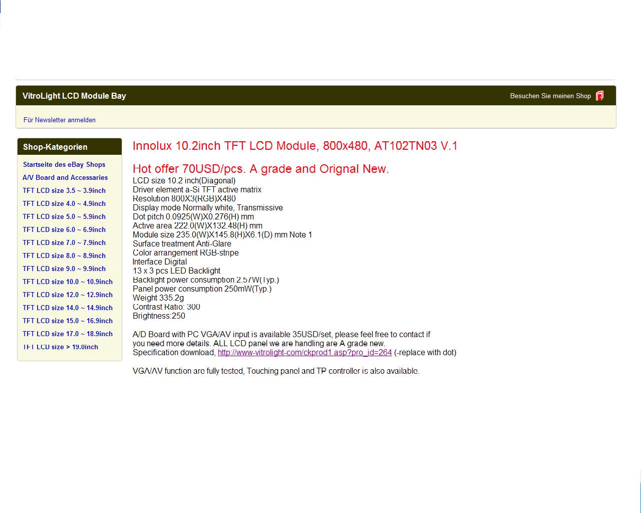

Hallo Leute,
habe bei mir einen defekten digitalen Bilderrahmen rumliegen (Kodak
EX1011), welchen ich gerne wieder zum laufen bringen würde. Mit defekt
meine ich die Display CCFL HIntergrundbeleutung. Da es sehr schwer ist
eine Ersatz CCFL Röhre mit L -Form zu bekommen habe ich mir ein
günstiges neues baugleiches Display bestellt. Es passt soweit auch alles
mit den Anschlüssen nur die Beleuchtung ging halt nicht an. Habe dann in
der Beschreibung gesehen dass es ein LED Display mit 13*3 LED's ist..
Und nun die Frage: Kann ich das Display bzw. die Beleuchtung auch
irgendwie über die vorhandene Spannung + Strom des Bilderrahmens
ansteuern? Evtl. mit ner kleinen extra Spannungsquelle. Das soll halt
nur irgendwie Leuchten.
Der bestehende Invertereingang hat 12V und die Spec. der LED Beleuchtung
befindet sich im Anhang. Ist erstmal nur eine allgemeine Frage da ich
noch nicht soviel Zeit hatte mich damit zu beschäftigen.
Weitere Daten müsste ich erst nachmessen...
Hoffe Ihr könnt mir da in irgendeiner Art und Weise weiterhelfen.
Liebe Grüße, Mike
13x3, das könnten drei Gruppen von 13 sein, oder 13 Gruppen von drei. Je
dreizehn Stück parallel, und drei Gruppen davon in Reihe wäre
sinnvoller, dann wären mindestens 9 Volt Betriebsspannung notwendig bei
vielleicht 260 mA. Strombegrenzungswiderstand nicht vergessen, sind
wahrscheinlich bei 12 Volt nur ein paar Ohm.

Hatte gerade noch mal nachgesehen und in dem Datenblatt gefunden dass
das Display mit 13 parallelen Reihen a 3 LEDs beleuchtet wird. Somit hat
eine dreier LED Reihe 20mA und max. 10,5V.
Würde dann einen Gesamtwiderstand von 39 Ohm verwenden um auf eine
Spannung von 10,14V zu kommen. Falls ich da falsch liegen sollte lasst
es mich bitte wissen.
