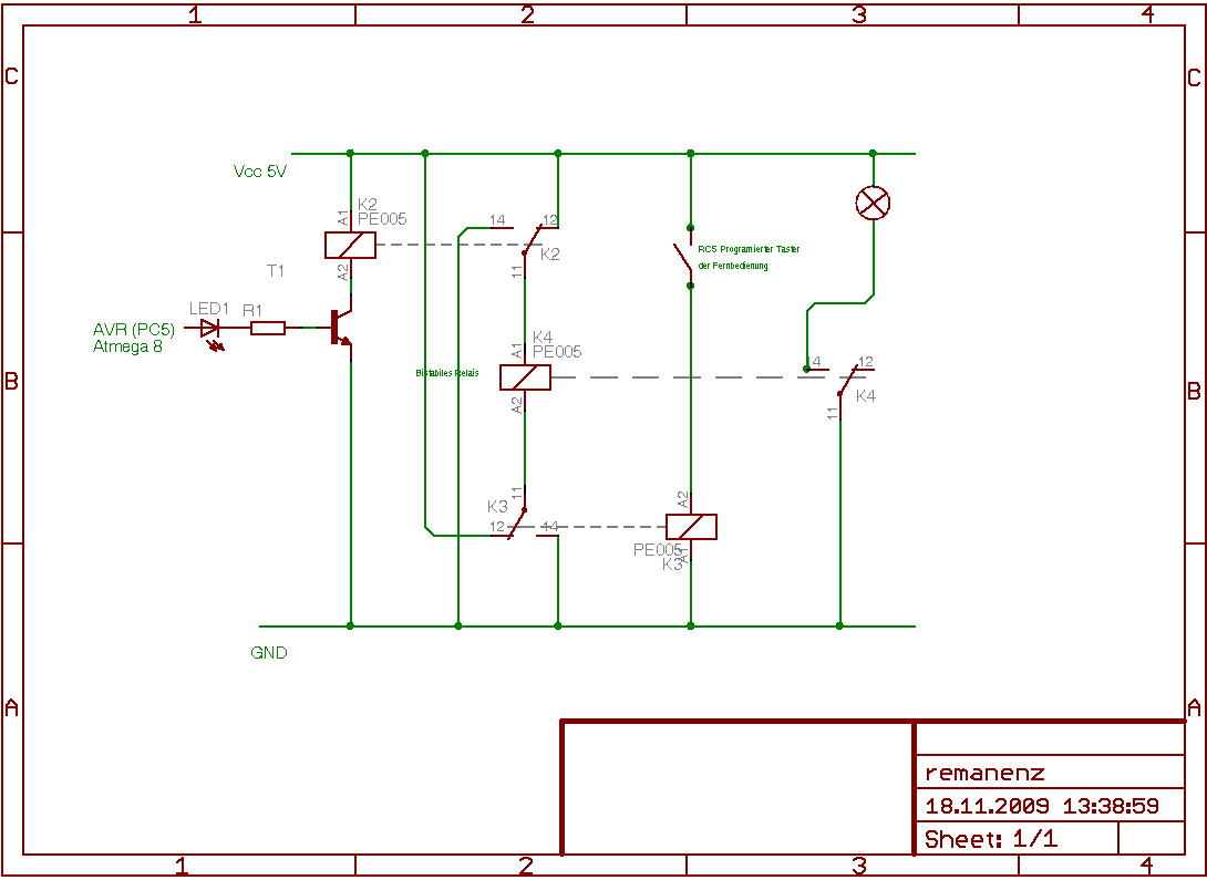

Hallo ich möche mit einer Fernbedienung eine Lampe(z.B.) einschalten und
ein vertiger Atmega8 wieder ausschalten.
Bedinung die Fernbedienung darf nur einmal die lampe einschalten bei
wiederholung sollte einfach nichts mehr passieren.
Nur der atmega darf sie wieder ausschalten.
Die Schaltung für den Atmega8 gibs schon und die für die Fernbedinung
gibs auch schon.
Gibs anstatt meiner Variante eine bessere. Falls ich fehler haben sollte
wäre ich dankbar wenn mir einer das sagen könnte :-)

Hallo Mario,
soweit ich deine Schaltung beurteilen kann, ist sie in Ordnung.
Von der Theorie. Das setzt aber voraus, das dein Relais (K4) mit der
gleichen Spannung ein- und ausgeschaltet werden kann, eben nur Umpolung.
Die bistabilen Relais, die ich kenne, machen das nicht. Wenn ich mich
recht erinnere, waren meine von "finder". Hier musste man einen kurzen
Impuls mit umgekehrter Spannung geben, um das Relais wieder zu lösen.
Deine Schaltung könnte aber viel einfacher werden, wenn du ein normales
Relais, satt K4, einsetzt und eine Selbsthaltung schaltest. Diese kann
dann durch einen Öffner vom µC wieder gelöst werden.

Gast #1487337
Deine Fernbedienung sendet nur einmal: beim Taster schließen
 dann fällt K3 wieder ab und damit K4 ebenfalls.
der Atmega kann also gar nichts mehr zwangstrennen.

Ich werd das mit der Selbsthaltung realisieren. Man man man Lehre 1.
Halbjahr
sag ich nur warum will man immer nur alles verschlimmbessern kann mir
das mal einer sagen.
Gruß Mario

mit einem Bistabilen ist der letzte Schaltzustand nach ungewolltem
Stromausfall oder nach gewollter Abschaltung WEITERHIN gespeichert, mit
einem einfachen Relais und Selbsthalt nicht mehr. Diese Variante ist in
der Funktion dieselbe und vom Aufwand viel einfacher, weil weniger
Bauteile.
