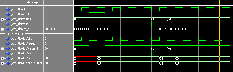

Gast #1489164
Hmm, vielleicht weil man dann einfach die Daten durchschleusen kann und
nicht den ganzen Krempel außerhalb speichern muss ?
Hier mal schnell zusammengeschustert, aber funktioniert wunderbar :
crc-8 (8+2+1+0) auf 8 bit datenstream, erzeugt mit easics, umgeschrieben
zum modul, verifiziert mit diesem calculator :
http://smbus.org/faq/crc8Applet.htm
code + testbench + waveform im anhang

Mein Fehler war das ich das letzte Datenwort meiner Payload mit dem CRC
verbunden habe anstatt den CRC am Schluss in den Generator einzugeben.
Entweder habe ich das bei Wikipedia falsch verstanden oder es ist ein
Fehler drin denn dort wird das Paket mit dem CRC verbunden und gecheckt.
Ich benutze jetzt den CRC32 Ethernet für einen 32 Bit breiten Datenbus
und überprüfe 20 Pakete und speise den erzeugten CRC Wert wieder mit
ein. Am Schluss wird der CRC Wert als Datenwort in den Checker geladen
und wenn das Senden der Daten erfolgreich war kommt als neuer CRC Wert
null raus.
#1489766
ne das is schon richtig, was im wiki steht...dein check ging aber nur
bis zum 32ten bit...wenn du crc und daten aneinander hängen musst hast
du aber 48 bit. damit war deine überprüfung unvollständig.
