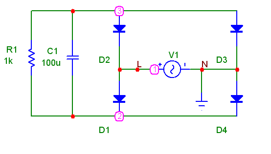

von Matze (Gast)
>Es ist völlig egal, wie man den Stecker in die Steckdose steckt..
Dann hast du es immernoch nicht verstanden.
>Funktionieren wird die Schaltung trotzdem, aber wenn jemand den Akku
>anfasst, oder irgendein Kabel welches mit dem Akku verbunden ist, dann
>sieht es schlecht aus.

Vielleicht überzeugt dich ja die Simulation.

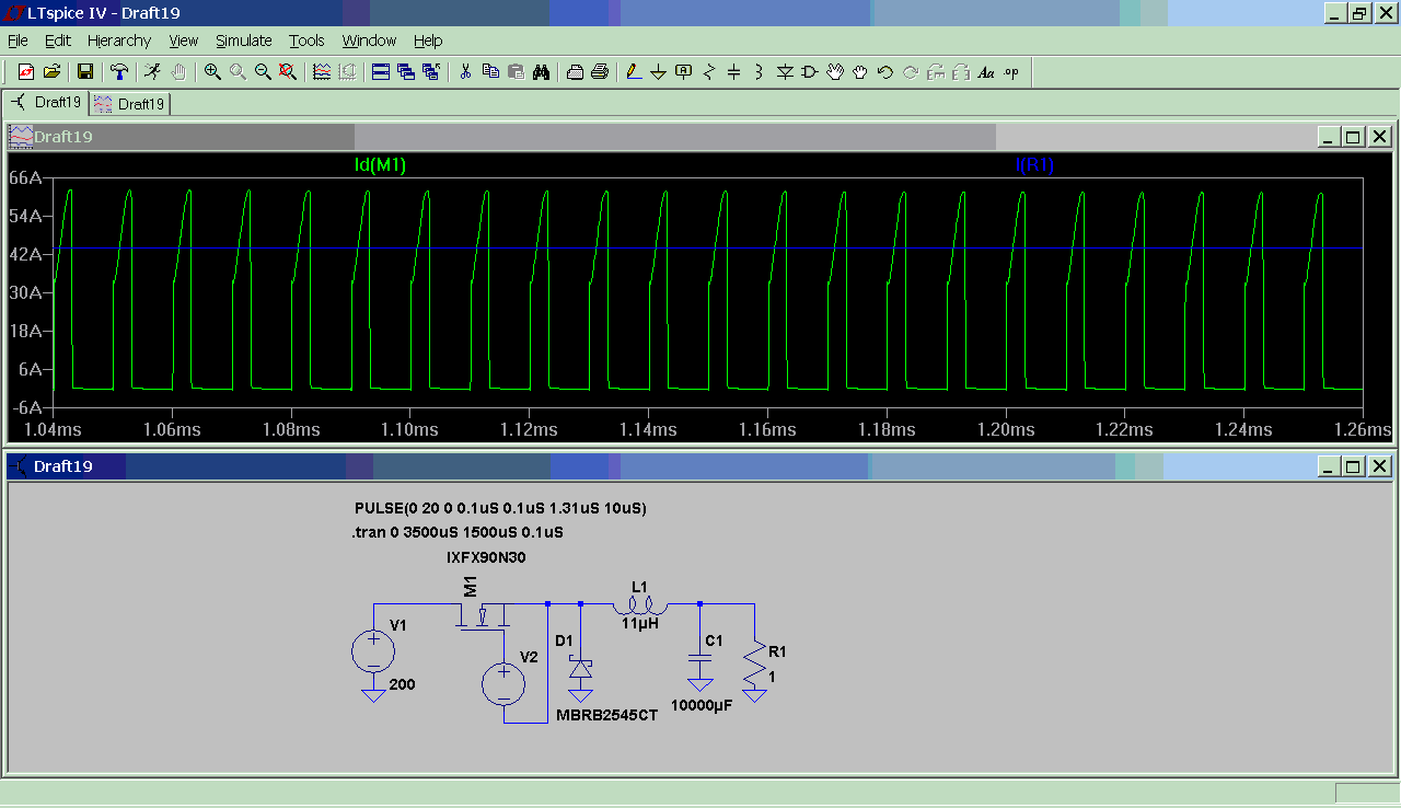

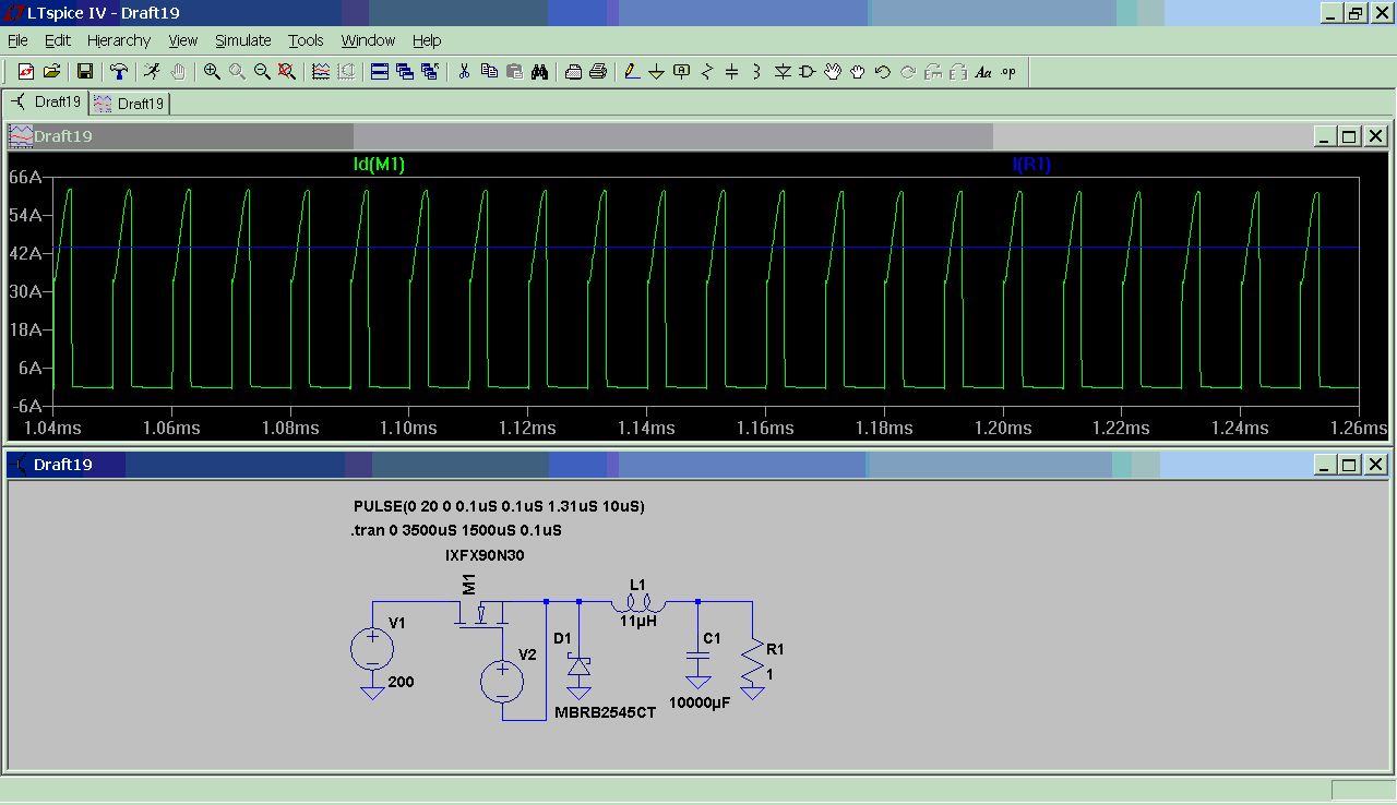

Und die Ergebnisse:

An einem Gleichrichter ist es doch völlig egal, wie ich die Spannung
anschließe.
Nein? Könntest du mir dann vielleicht erklären wieso, anstatt mich nur
zu zitieren?
Sieht doch dann so aus:
N--------    ------FET--------Spule----Akku +(30V)
         GR--          Diode
L(230V)--     -------------------------------Akku -
Oben sind dann immer die positiven Sinushalbwellen.......

Brückengleichrichter, aktiv oder nicht, führen an BEIDEN
Gleichspannungs-Polen NETZSPANNUNG!
Zwischen den Beiden Polen besteht zwar Gleichspannung, aber zwischen Pol
und Erde herrschen nach wie vor 230 Volt.
Und da ein Brückengleichrichter jeden Pol abwechselnd mit N und Phase
verbindet gilt das für beide Pole.
Er kann den Stecker also auch umdrehen, kriegt trotzdem eine Gewischt.

mal die Schaltung des Gleichrichters + C mal auf, und versuche zu
verstehen, wie die Dioden der Eingangsgraetz'e die Sinushalbwellen auf
deine Schaltung durchschalten, dann siehst Du, daß die Masse Deiner
Schaltung (die quasi mit der gleichgerichteten Rohspannung von 300V
zusammenhängt) praktisch zw. 0 und über 300V schlappert (1. Halbwelle,
die andere geht im internen Glättungs-C auf), und wenn Du den Stecker
drehst, schlapperts zw. 0 und -300V - auf dieser Welle reitet auch dein
Akku. Und wenn Du noch so schlau bist, und das Gehäuse des Netzteils mit
Masse zu verbinden (weil da sist ja sehr üblich), dann haste auch dort
die kribbelnde Spannung drauf. Das ist das, was Du nicht siehst, und
deswegen raten Dir alle von diesem Vorhaben ab. Irgendwer greift
irgendwann im Dusel immer daran - ob derjenige das bewußt machen wollte
oder nicht ...

kleine Korrektur zu meinem letzten Post:
ich hatte geschrieben, daß je nach Polarität des Netzsteckers sich die
Schaltungsmasse mal zw. 0...300V bewegt, oder  zw. 0 und -300V. Das war
Quatsch - es bewegt sich immer zw. 0 und -300V (gegenüber Erde!). Das
was sich zw. 0 und +300V bewegt, sind die +300V am Glättungs-C (immer
schön gegenüber Erde (nicht Schaltungsmasse) betrachtet) - die sind aber
letztendlich nicht an den Ausgängen sichtbar.

Bevor hier jetzt weiter ueber Sicherheitsbedenken diskutiert wird muss
man sich mal Gedanken ueber die Bauteile bei seinem Tiefsetzsteller
machen.
Beim Tiefsetztsteller fliesst ueber dem Schalttransistor ein sehr hoher
Strom. Ausserdem muss er auch noch fuer eine hohe Spannung ausgelegt
sein. MOSFETs fuer hohe Spannungen haben allerdings nicht mehr solch
kleinen Ron Widerstaende wie Niedervolttypen. Also muss da ein extrem
ueberdimensionierter Transistor eingesetzt werden oder extern gekuehlt
werden. Beides ist ist nicht optimal. Besser ist es dort einen HF-Trafo
einzusetzen. So kommt man zu vernueftigen auslegungen der Transistoren.
Und ob da nun nur eine Drossel oder ein Uebertrager eingesetzt wird
kommt vom Preis in etwa gleich. Nur mit dem Uebertrager hat man
zusaetzlich eine galvanische Trennung.
Gruss Helmi
