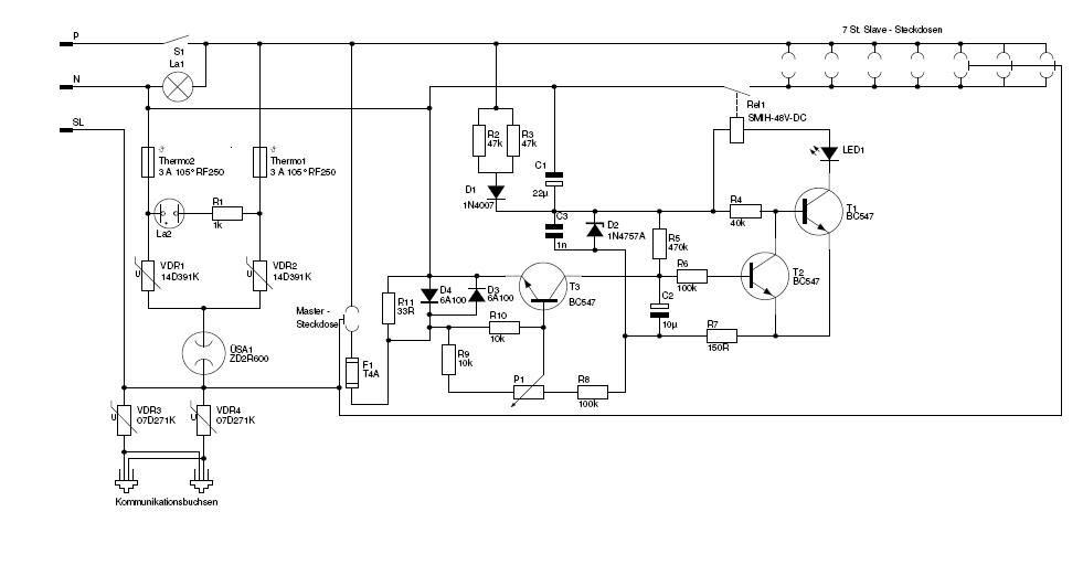

ich habe eine Master-Slave-Steckdosenleiste die nicht funktioniert. Wenn
die Schaltschwelle vom Master überschritten wird, zieht das Relais an um
dann sofort wieder abzufallen :-(
Ich hatte zuerst das Relais in Verdacht - Ein Tausch brachte aber keine
Besserung. Ich bin sehr vorsichtig mit Messen, da ich vor den 230V einen
Höllenrespekt habe. Die Spannung am Relais (48V) bricht auf 15V
zusammen, wenn das Relais anziehen soll. Deshalb fällt es auch sofort
wieder ab. Die LED bleibt aber an !
Leider habe ich keine Idee woran das liegen könnte. Wer hat eine Tipp

Wenn LED1 leuchtet, dann fließt auch Strom durch das Relais.
Ich könnte mir vorstellen, dass es T1 erwischt hat weil
Spuleninduktivität diesen Transistor zerstört hat. Kannst ja vorsorglich
mal austauschen.
Mess mal die Spannung über D2 wenn die Led aus und an ist.

> Fehlt da nicht etwas im Schaltplan? Die Leitung an der C2/D2 hängen,
> müsste doch bestimmt mit N verbunden sein, oder?
Also lt. Platine ist da nix verbunden
Gegen BC548 getauscht
Im Moment  geht garnix mehr - stay tuned
Andreas

Was macht denn D1? Ist das ein "1-Dioden-Gleichrichter" mit C1 als
Siebelko?
Was aber machen D3 und D4? Begrenzen die die Netzspannung auf 0,7V ?
Die Funktion von T3 und T2 erschliesst sich mir nicht....
Echt Leute, das ist mir zu hoch ....
Andreas
#1488942
yep die masse von C2 muß an N liegen, ansonsten fließt da gar kein
strom.
können weitere fehler im schaltplan ausgeschlossen werden? und
funktionierte die ganze schaltung schon mal?
230V durch 23kOhm ergibt 10mA strom - dank halbwellengleichrichtung 5mA
auf dauer. das finde ich nicht gerade viel für ein relais, ist bei 48V
gerade ein viertel watt. zumal bei 48V auch nur noch 182V über den
23kOhm liegen.

Die originalen BC547 waren richtigherum eingebaut, sie haben eine andere
Pin-Belegung wie im Datenblatt angegeben (E und C vertauscht).
Es gibt auf der Platine tatsächlich eine Verbindung vom -Pol von C2 zum
Nulleiter - hatte ich getern übersehn. Damit ist der Schaltplan, welchen
ich im Internet gefunden habe, falsch! Alles Andere scheint aber zu
stimmen...

Auf den Schaltplan kannst du dich nicht 100%ig verlassen.
>Für die Richtigkeit und Funktionstüchtigkeit der Schaltung übernehme ich, >trotz
aller
>Sorgfalt bei der Erstellung, keine Gewähr. Das Schaltbild wurde durch
>Reengeneering erstellt.
Hast du nun mal die Spannung über D2 gemessen?
