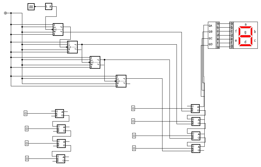

es soll ein universeller 4 bit Zähler (asychron) realisiert werden. Man
kann also mit jeweils 4 Schaltern binär den Startwert und den Endwert
des Zählers bestimmen. Das Ganze soll über flankengesteuerte
J-K-Master-Slave-Flip-Flops erfolgen. Diese haben direkte Set und
Reset-Eingänge. Ausgabe erfolgt auf einer 7-Segment-Anzeige
Um einen asynchronen 4 bit Zähler zu realisieren, brauche ich ja 4
JK-Flip-Flops bei denen setze ich J=K=1 jeweils.
Nun hatte ich mir vorgestellt, dass ich den Zähler ganz normal laufen
lasse, also bei Null beginnend. Damit nun der Startwert realisiert
werden kann, wollte ich einen Volladdierer verwenden, der vor Ausgabe
einfach immer den Startwert draufaddiert.
Zudem muss ja bei Erreichen des Endwertes der Zähler einen Reset
erfahren, um wieder mit dem Startwert zu beginnen.
Kann ich das mit einem Komparator machen oder einem zweiten zusätzlichen
Addierer?
Ich wollte nun testen, ob das mit dem Startwert so hinhaut, per
Volladdierer, jedoch hat das keine Auswirkung, der Zähler beginnt
trotzdem bei Null.
Anbei die Schaltung. Wo liegt da der Fehler.
Ich verstehe das mit den Reset und Set-Eingängen nicht so ganz, wie muss
ich diese ansteuern?
Vielen Dank
Michi

Deine Lösung ist sicherlich anders als die der anderen, mit dem
Volladdierer nach dem Zähler, aber möglich.
Den Endwert musst du am Ausgang des Volladdieres vergleichen und an
R(eset) des Zähler legen.
Wenn R des Zählers beim nächsten Takt synchron ausgewertet wird, ist als
Endwert der letzte mögliche Wert zu nehmen, ist R ein asynchroner
Eingang, ist der nächste Wert, also der erste der nicht mehr erreicht
werden darf, zu nehmen, mit dem Problem, dass es eventuell 5 bit werden.
Der Rest, tja der Rest wurde dir in der Schulstunde erklärt, einfach mal
hingehen und zuhören.

Wenn ich das so mit dem Addierer, nach dem Zähler mache, habe ich ja ein
Problem wenn es einen Übertrag gibt, also das 5.Bit gesetzt wird.
Mir fällt aber ansonsten keine wirkliche Möglichkeit ein.
Kann ich die Set-Eingänge des JK-Flip-Flops nicht direkt mit dem
Startwert belegen?
Wenn ich das probiere, geht gar nichts mehr.
Für konstruktive Hilfe wäre ich sehr dankbar.
Ja nun, dann baut man eben ein 5. Bit hinzu, wenn man es so lösen will,
wie du.
Klar, der wird dann ja immer gesetzt statt zu zählen. Du wirst das
aktive Signal auf den Startzeitpunkt begrenzen müssen.

außer Addierer gibt es auch noch Komparatoren (z.B. 74'85). Mit dem
könnte man den Zählerstand mit dem Startwert vergleichen und falls der
Zählerstand kleiner als der Startwert ist, dann wird der Startwert in
den Zähler geladen.

#1496134
@  Michael H. (itse)
AUTSCH! Asynchron ist böse!!!
Dafür hab ich zu Schüler und Studentenzeiten schon mehrere virtuelle
Ohrfeigen kassiert.
Mach es RICHTIG! Und zwar synchron.
Isz auch icht wirklich schwer. Mittel 4 Bit Vergleicher 74HC85 kann man
den Maximalwert erkennen, dann wird SYNCHRON ein Reset ausgelöst. Ein 4
Bit Addierer tut sein übriges.
Das Ganze kann man als TTL-Grab oder CPLD praktisch umsetzen.
VERGISS DAS GANZEN ASYNCHRONGEMURKSE!
