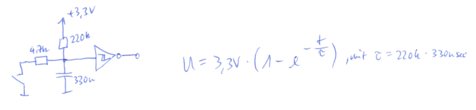

Für die Entprellung von zwei Schalter habe ich mich von der Schaltung
unter http://www.mikrocontroller.net/articles/Entprellung inspirieren
lassen, weil ich keine Timer verschwenden will.
Die Schaltung läuft mit 3,3V und laut User-Guide
(http://www.nxp.com/acrobat_download/various/HCT_USER_GUIDE.pdf) beträgt
die Threshold-Spannung beim 74HC14 50% der Betriebspannung. Leider steht
dort nicht, ob das für beide Richtungen gilt.
Im Artikel werden für die beiden Schaltrichtungen unterschiedliche
Thresholds angegeben (2V und 2,3V) und damit lassen sich die Widerstände
auch nach der Formel errechnen.
Wenn ich allerdings für beide male ln(0,5) bzw. ln(1-0.5) bekomme, wäre
R1 = 0, was ja nicht ganz im Sinne des Erfinders sein kann.
Wäre nett, wenn mir jemand weiterhelfen kann, vielleicht steh ich auch
massiv auf dem Schlauch.
Danke,
Johannes

von Kai Klaas (Gast)
Hallo Johannes,
warum schaust du denn nicht in das Datenblatt?
http://www.nxp.com/documents/data_sheet/74HC_HCT14.pdf
Ich würde dir eine Schaltung wie im Anhang vorschlagen. Mit den
interpolierten typischen Werten aus dem Datenblatt, erhälst du mit 220nF
rund 20msec, mit 330nF rund 30msec und mit 470nF rund 45msec
Verzögerungszeit. Die Werte können aber von Chip zu Chip erheblich
streuen, deswegen würde ich dir vorschlagen, mindestens einen 330nF
Kondensator zu verwenden.
Wie funktioniert diese Schaltung?
Wird der Taster geschlossen, wird der Kondensator über den 4k7
Widerstand wegen der Zeitkonstante von rund 1,5msec rasch entladen.
Fällt die Spannung an ihm unter rund 1,0V schlägt der Schmitt-Trigger
um. Nach dem Loslassen des Tasters wird der Kondensator über den 220k
Widerstand mit der viel größeren Zeitkonstante von rund 75msec
aufgeladen. Der Schmitt-Trigger springt zurück, wenn die Spannung über
rund 1,8V steigt.
Die angegebenen Zeiten ganz oben sind übrigens die Mindestzeiten, die
man erhält, wenn man nur ganz kurz die Taste drückt und gerade eben die
untere Schaltschwelle erreicht wurde. Wird der Taster länger gedrückt,
erhält man etwas längere Verzögungszeiten. Bei 330nF sind es rund dann
55msec.
