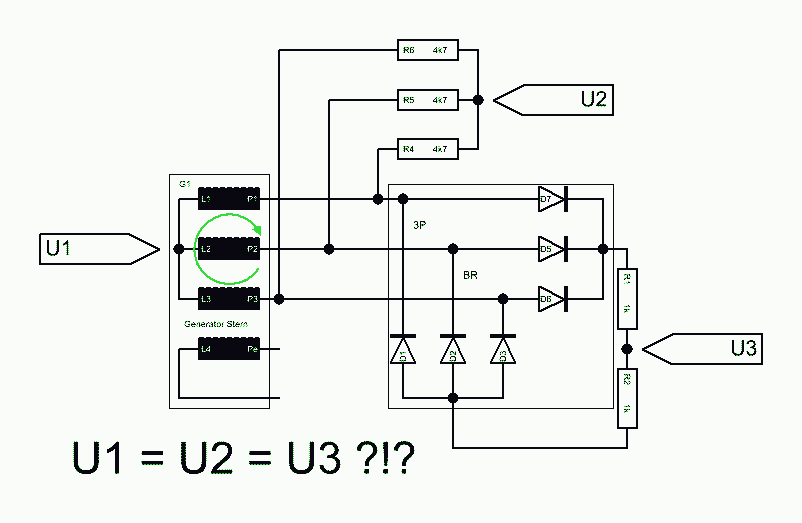

Hallo liebe Leser/innen
Ich habe leider gerade einen Knoten im Hirn :(
Nach dem Motto "ein Bild sagt mehr als alle Worte" werft doch mal bitte
einen Blick auf das angefügte Schaltbild...
Frage ist, ob ich denn da richtig liege mit meiner Annahme, das die drei
angegebenen Potentiale untereinander identisch sind (idealen Generator
vorausgesetzt).
Wenn dem so ist, könnte ich ja eine z.B. defekte Wicklung daran
erkennen, das U2 ungleich U3 ist ...
LG
Micha

Stimmt meines Erachtens nicht. Du hast 3 verschiedene "Abgriffe/
Potentiale".
1. Am Generator direkt (da Mittelleiter vermutlich 0Volt)
2. Sternpunkt aus 4,7 k Widerständen an der erzeugten Spannung
3. An den Widerständen nach den Dioden.
Und überhaupt: Wo ist dein Bezugspunkt/ Gnd o.ä????

Ist das Ziel, eine defekte Wicklung zu erkennen, ohne an den Sternpunkt
zu kommen?
Ansonsten:
Leider nein, das Potenzial U2 zu U3 ändert sich nicht, wenn eine Phase
wegfällt (= eine Wicklung unterbrochen ist).

... öhhh ... Kann dir jetzt nicht ganz folgen ...
Bezugspunkt ist jeweils einer der anderen Abgriffe, wobei man an den
Sternpunkt vom Generator physikalisch nicht heran kommt.
Also nach meinem Verständnis:
U1 | U2 = 0
... da die Summe aller Ströme = 0 ist
U1 | U3 = 0
U2 | U3 = 0
... weil nach dem Gleichrichter U/2 rein theoretisch = U1 resp. U2 sein
muss.
Oder übersehe ich da was?
@ Nicolas : Warum nicht? Die angenommenen 0,7V fallen auf beiden Seiten
ab, womit U/2 gleich wieder 0 zu U1/U2 ist.
Sollte eine Wicklung ne Magge haben, verschiebt sich U1/U2
entgegengesetzt hin zu den heilen Wicklungen. Da nach dem Gleichrichter
dann zwar die Spannung einsinkt, am Abgriff zwischen den R's aber immer
noch U/2 anliegen, also die Mitte, sollte doch dann zwischen U1 resp. U2
zu U3 ein Potentialunterschied auftreten?!?

Bei voller Symmetrie hat Punkt 3  von der Plus-Gleichrichterschaltung
eine hohe Positive Spannung, mit Ripple von 150Hz
Die Minus-Gleichrichterschaltung hat entegegengesetzt gepolte Spannung,
mit um  180 Grad versetztem Ripple.
Die Gleichspannung in der Mitte ist Null, aber die beiden ripple von
Plus und Minus ergeben eine 300-Hz-wellige Wechselspannung, mit
(geschätzt)unter 10% der Sternspannung.
Aber das nur bei völliger Symmetrie der Schaltung.
Wenn in einem Zweig ein Element defekt ist, gibt  es sofort eine
Wechselspannung an Punkt 3, die impulsförmig mit 50 Hz verläuft und
wesentlich größer ist als  im symmetrischen Zustand.
bei Messung des AC-Anteils bekommt man sofort eine deutlich größere
Wechselspannung zwischen  1 und 3, wenn die Symmetrie gestört ist.
Übrigens: Punkt 2 ist ein "künstlicher Sternpunkt. Bei Störung der
Symmetrie, also bei Schaden an einer Wicklung, entsteht sofort eine
Spannung gegen Punkt 1.
