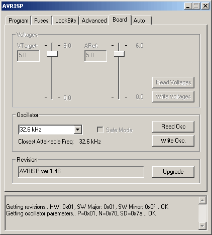

Gast #110418
Also falls Du nach dem Umschalten auf Low-Frequenz-Oszillator nicht mehr
per ISP aus dem AVR-Studio zugreifen kannst, dann liegt das nicht
unbedingt an den AVRs selber. Bei mir hat folgendes Abhilfe gebracht,
nach dem ich auch erstmal Panik bekommen hatte, weil nichts mehr per
ISP ging (bei mir ein Tiny12 und Mega8):
- im Studio den Programmer-Dialog aufrufen
- zur Registerkarte "Board" wechseln
- bei Oscillator 32.7 kHz auswählen
- [Write Osc.] drücken
- zur Kontrolle [Read Osc.] drücken
Bei mir werden dann 32.6 kHz angezeigt (siehe Bild im Anhang).
Das Flashen und lesen/setzen der Fuses ist dann zwar ziemlich langsam,
aber es funktioniert.
Ich verwende den originalen AVR-ISP.
Vorraussetzung ist außerdem, das der Uhrenquarz am AVR tatsächlich
funktioniert.
Ingo

Gast #110421
Ja, ich benutzt direkt das AVR-Studio zum "brennen".
Aber vielleicht gibt es ja auch bei PonyProg eine Option, mit der man
quasi die SPI-Geschwindigkeit drosseln kann.
Ich denke, das der mit 32 kHz getaktete AVR einfach mit dem zu
schnellen Takt überfordert ist.
Ingo
Gast #110423
Das hilft Dir jetzt zwar nicht weiter, aber ich hab mal noch ein wenig
mit dieser Oszillator-Frequenz rumgespielt.
Man kann da nicht nur Werte aus der Liste auswählen, sondern auch
direkt eine Frequenz in Hz eingeben. Mein mit 32 kHz Uhrenquarz
laufender Mega8 kommt noch mit max. etwa 75 kHz zurecht. Da geht dann
das "Brennen" schon wieder etwas schneller, als mit den 32.6 kHz :-)
Kleinste einstellbare Frequenz ist übrigens 14 Hz.
Ingo

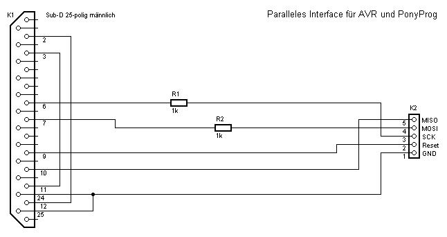

Gast #110425
Es gibt in der ponyprog.ini einen Parameter SPIBusSpeed.
Setze den doch mal versuchsweise auf SLOW, also
SPIBusSpeed=SLOW
Vielleicht hilft es ja...
Ingo
Gast #110427
Ok, der simple Adapter mit den 2 Widerständen war schnell
zusammengelötet, PonyProg hatte ich auch bereits installiert (damit hab
ich I2C EEPROMs gebrannt).
Num hab ich mal das ganze mit meinem Tiny12@32kHz probiert, und
tatsächlich, er ist auch mit SPIBusSpeed=SLOW nicht mehr ansprechbar.
Aber es gibt noch den undokumentierten Parameter VERYSLOW
SPIBusSpeed=VERYSLOW
Und siehe da, es geht! Vorausgesetzt natürlich, der 32 kHz Quarz ist
korrekt angeschlossen und schwingt.
Ingo
