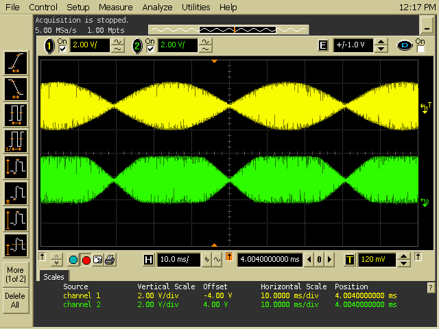

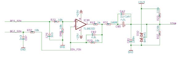

Die Hardware dafür besteht bereits(Bild 1). Der Ausgang sieht allerdings
so aus wie im Bild 2(oberes Signal ist der Eingang, unteres der
Ausgang).
Nun versuche ich die Schaltung zu verstehe, um Lösungsansätze
aufzuzeigen.
Ich schildere euch erstmal, was ich meine verstanden zu haben:
Das Signal wird über den Spannungsteiler (R22 und R59) auf 2V
Peak-to-Peak geteilt. Anschließend verstärkt der OP das Signal und
filtert Gleichspannunganteile raus (da die Masse des OP die Masse des
modulierten Signals ist).
Mit R37 und R23 wird der Offset von 1,65 Volt erzeugt, diese
Gleichspannung ist durch C62 von der OP-Schaltung getrennt.
Die Dioden dienen zum Schutz des A/D-Wandlers und C81 ist die
Lastkapazität zur pufferung der Spannung im Messmoment.
(Hab schon herausgefunden, dass C81 um den Faktor 10 zu groß gewählt
ist, der Hersteller von µC gibt eine maximal benötigte Kapazität von
10nF an.)
Ich verstehe nur den Sinn von R19 und R31 nicht.
Hab das ganze mal mit Spice simuliert.
Die Simulation läuft, wenn ich für R22 15kOhm einsetze und für C81 10nF.
Ich hoffe ihr könnt nachvollziehen was ich geschrieben habe.
Hoffe auf Antworten.

Hallo
Dein Signal wird durch 2 geteilt und dann mit 2+x Verstärkt. V =
1*R29/(R32+Quellwiderstand.)
Die Dioden am Ausgang begrenzen dein Signal auf ca. -0,3V und +3,6V. Mit
deinem Offset von 1,65V durch den Spannungsteiler und einem Signal von
4Vpp+x kommst du in den Bereich wo die Dioden begrenzen. Wenn du den
Widerstandsteiler am Eingang änderst mit deinen 15k dann bist du wieder
in dem Bereich ohne Begrenzung.

Hallo
hatte ich übersehen. R19 geht auch noch in die Verstärkung ein, aber bei
R29. Dadurch wird die Verstärkung noch etwas größer. Mit Quellwiderstand
meine ich den Innenwiderstand für das Signal BE2. Ein Generator (
Verstärker oder was auch immer ) hat einen Innenwiderstand.
R19 und R31 erhöhen die Stabilität der Schaltung. Such mal nach
Lead-Kompensation.
