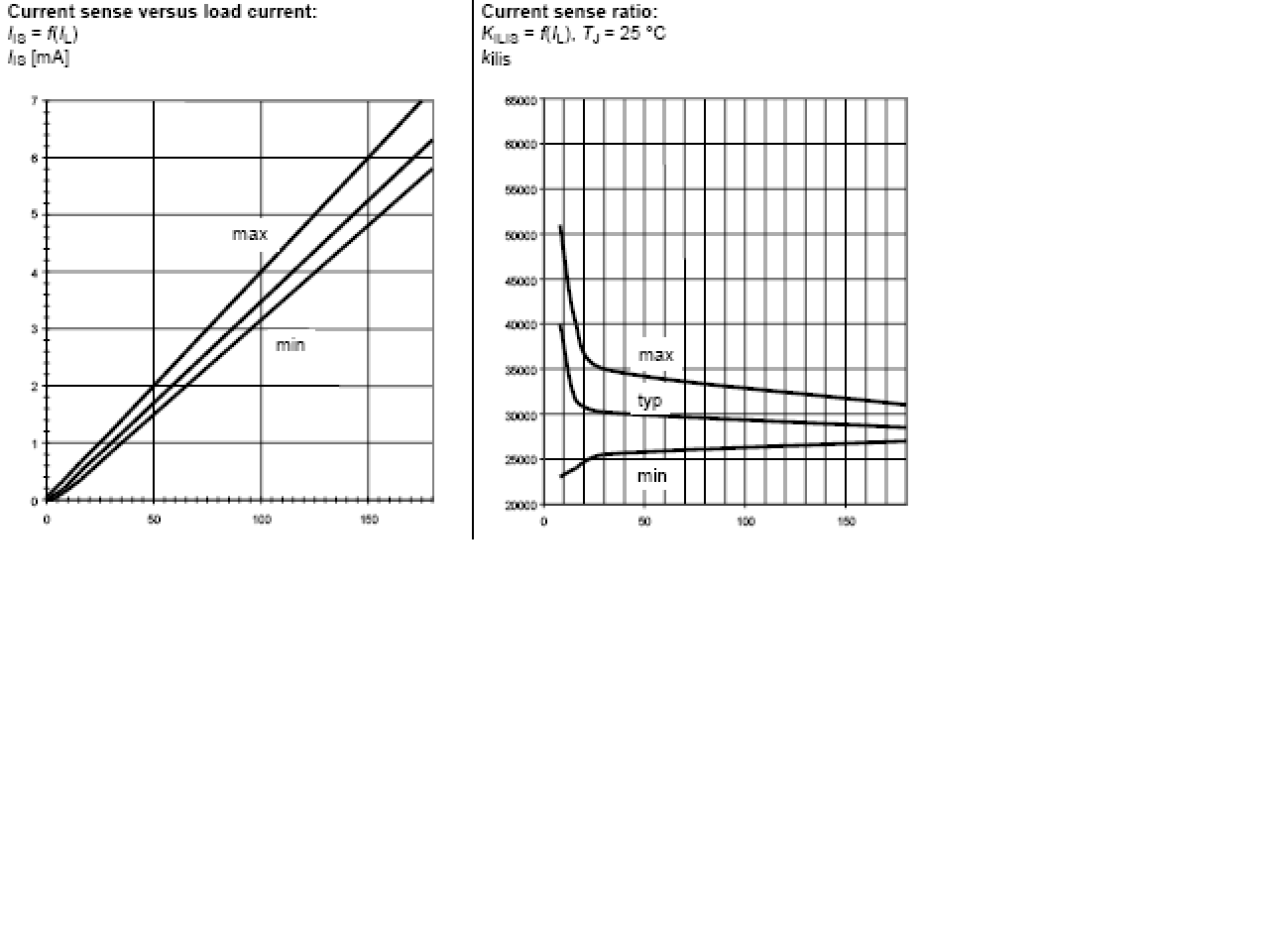

ich bin auf der Suche nach einer Funktion (sowas wie Polynom oder
lineare Regression) um ein Messignal eines Strom/Spannungswandlers
auswerten zu können.
Leider bewege ich mich auch im nicht linearen Bereichen dieses
Bausteines (BTS555).
Ich habe schon eine Messertaufnahme (x,y) programmiert. Diese soll nach
dem einstllen von mehrer Stromwerte die Messwerte speichern.
Leider komme ich am Punkt wo es um die Berechnung der Funktion geht
nicht weiter.
Ich würde mich über Idee oder Beispielcode sehr freuen.
Liebe Grüße
André

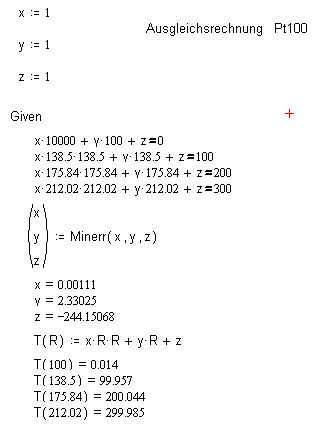

von Reinhard Kern (Gast)
> nicht weiter.
das ist nichts für Handbetrieb, ich verwende dafür MathCad, es geht aber
auch mit jedem anderen Mathe-Paket, Beispielausdruck anbei. Ich habe für
einen Pt100 ein Polynom dritten Grades gewünscht, x,y,z sind die
gesuchten Koeffizienten.
Gruss Reinhard

von avr (Gast)
@Reinhard Kern
hab deine Werte mal in meinem Link getestet:
0,001114
2,330245
-244,150677
________________________
 f(x) = 0,001114 * x^2 + 2,330245 * x - 244,150677
 S = 0,03237553266789185
f(100) = 0,013813
f(138,5) = 99,957252
f(175,84) = 200,044098
f(212,02) = 299,984837
Past
avr

von Andre W. (andy4wpt)
Guten Morgen,
Ich habe leider nicht die Möglichkeit ein LookUp Tabel zu nutzen. Die
Bausteine sind von Teil zu teil so unterschiedlich, das geht auf jeden
Fall schief!
Das gemeine ist einfach der Bereich zwischen 0 und 30 A. Leider liege
ich genau dort. Siehe Diagramm.
Lg
André
von Anja (Gast)
hoffentlich ist das ganze nicht auch noch Temperaturabhängig.
Das Datenblatt gibt die Kurve nur bei 25 Grad an.
Gibt es aus der Baureihe auch eine Endstufe bis 30A?
Dann wärst Du größere Strecken im "linearen" Bereich.
Und: Wenn der BTS alleine den Strom begrenzt müßtest Du ja die
Leitungsquerschnitte auf die 500A Abschaltstrom dimensionieren.
