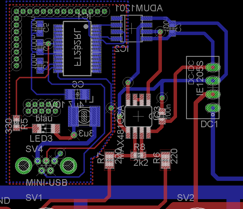

Ich möchte einen Adapter von RS485 auf USB erstellen.
Ich wollte die Pro's hier nur mal befragen, ob das richtig ist, was ich
gemacht habe. Vorallem gehts mir um das Layout (sollte die Schaltung
richtig sein...).
Ist die Größe der Ratsnest Polygone OK oder sollen sie größer sein?
Brauche ich den DC-DC-Wandler oder kann ich die USB Spannung auch für
den ADUM und den MAX485 verwenden?

von H.J.Seifert (Gast)
Richtungsumschaltung RS485, N$13?
Die Terminierung sieht auch irgendwie gewöhnungsbedürftig aus.
von gast (Gast)
sende/empfangs umschaltung fehlt
und dann ein opto oder ein andere ADUM für galvanische trennung

von F. F. (fetz)
Ich kann leider nur diese Bauteile verwenden, da ich die eben schon da
habe.
Ich möchte mich über PC mit einem PIC30F verbinden. RS232 geht nicht, da
die Entfernung zum Prozessor zu groß ist. Deshalb RS485 und auf beiden
Seiten einen MAX485.
1. Was heißt Richtungsumschaltung RS485, N$13?
2. Sende/empfangs umschaltung fehlt -> wo?
3. Warum passt der ADUM nicht?
481 ist nun mal ein Halb-Duplex-Transceiver. Du kannst entweder senden
oder Empfangen. Die aktive Richtung muss umgeschaltet werden. Gibt
mehrere Möglichkeiten dafür.
Wenn du das vom FT232 aus steuerst, muss dieses Signal auch galvanisch
getrennt werden.
Alternativ kann man das mit einem nachtriggerbaren Monoflop machen. Im
Ruhezustand auf Empfang, aktives Tx startet den MF, der wiederum
schaltet den Transceiver auf Senden. Kommt eine bestimmte Zeit nicht
wieder auf Empfang.
Weitere Alternative: CAN-Treiber benutzen, erfordern keine
Richtungsumschaltung. Allerdings bekommst du dann dein eigenes
gesendetes Signal wieder auf der Rx-Leitung zurück.
von F. F. (fetz)
UUUps mein Fehler. Die Bezeichnung stimmt nicht. Es handelt sich um
einen MAX485EESA. Is es dann besser/richtig?
481/485 - das ändert nichts am Problem...
von weinbauer (Gast)
R6  R7 in Reihe in die A  B - Leitung?¿ ... kenn ich nur als
Pullup / Pulldown, nicht in Reihe.
An Stelle Max485 PCA82C250 und mit Echo leben oder halt
Flussrichtungsumschaltung an den Max485 führen. Der kann
nämlich nur entweder senden oder empfangen, nicht beides gleichzeitig
und was er nun zu tun hat muss im aktiv gesagt werden.
Alternativ geht auch RS485 duplex über 4 Leitungen, dann kann
man sich die Umschaltung schenken. Bei halbduplex leider nicht.

von F. F. (fetz)
Jetzt hab ich verstanden. Kann ich PIN2 und PIN3 von vom MAX485 direkt
an den FT232 anschließen oder muss ich da noch z.B. einen Optokoppler
dazwischen hängen?
von Michael H. (morph1)
jemals das datenblatt vom FTDI angesehen? da is GENAU das als beispiel
drinnen...
jetzt abgesehen von der galvanischen trennung ;)
von F. F. (Gast)
Sollte man da jetzt einen neuen Thread öffnen (galvanische Trennung mit
PC3H7J)?
Für die Galvanische Trennung des Sende-/Empfangssignal für den MAX485
hätte ich einen PC3H7J Optokoppler zur Verfügung. Ich kann mit dem Wort
"Signal" nicht viel anfangen. Was für ein Signal kommt vom FT232 und in
welcher Form muss dieses Signal beim MAX485 ankommen? Muss ich den Strom
am PC3H7J mit Widerständen begrenzen?
Muss ich TXDEN UND PWREN# am MAX485 anschließen? Reicht es nicht wenn
ich TXDEN (über besagten Optokoppler) an RE/ und DE gleichzeitig
anschließe?
Sorry für die bestimmt unqualifizierten Fragen, aber laut Definition
dieses Forums dürfen hier Greenhorns dumme Fragen stellen, oder ;)
