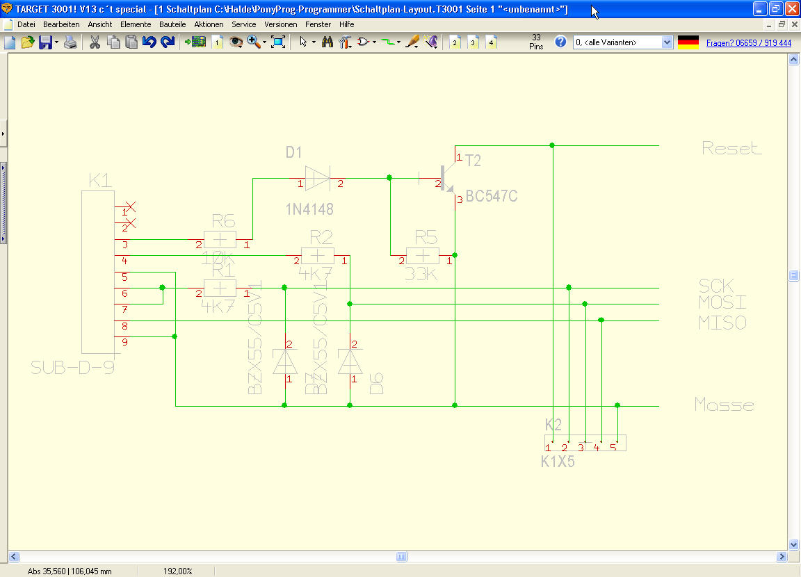

von Martin e. C. (eduardo)
hast du schon mal von PonyProg was gehört?
mit PoniProg sollten die fuse Bits des Atmega8 (USBasp) so im Bild
aussehen, dann ist alles ok.

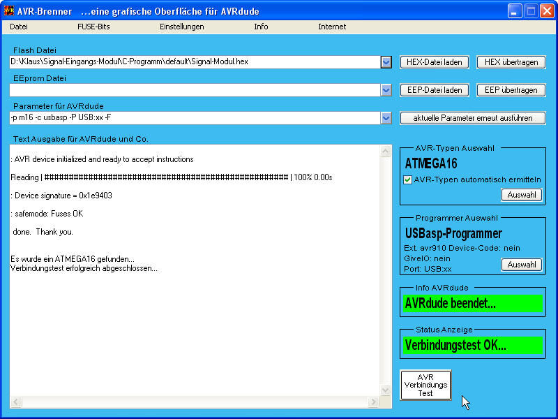

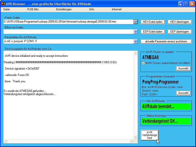

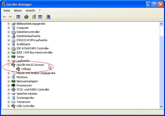

von Jens (Gast)
OK, dann mal eine Checkliste um den Fehler auf die schliche zu kommen…
1.) Du hast einen funktionierenden Programmer? (LPT, COM, oder…)
2.) Diesen Programmer mit dem USBasp-Programmer verbinden. Beim
USBasp-Programmer den Reset-Jumper setzen und einen Verbindungstest
starten. (siehe Bild1)
3.) Wurde ein ATmega8 (oder ATmega48) gefunden, dann ist bis hier alles
OK und die Fuse-Bits können eingestellt werden.
4.) Die Fuse-Bits setzen (siehe Bild2). Für den ATmega8: HFUSE=0xc9
LFUSE=0xef   und für den ATmega48: HFUSE=0xdd  LFUSE=0xff
5.) Die Firmware aufspielen (siehe Bild3). Danach den USBasp-Programmer
vom Strom trennen und den Reset-Jumper wieder entfernen. Der
USBasp-Programmer ist damit programmiert und kann verwendet werden.
6.) Anschließend den USBasp-Programmer wieder mit der USB-Schnittstelle
verbinden. Jetzt wirst Du aufgefordert die Treiber zu installieren. Nach
der Treiberinstallation taucht der Programmer im „Geräte-Manager“ auf
(Siehe Bild4).
7.) Den USBasp-Programmer in der GUI einstellen und ein Verbindungstest
mit einem AVR Deiner Wahl ausführen (siehe Bild5). Wird der verwendete
AVR erkannt, dann ist alles OK und der Programmer funktioniert…
Geh mal die Anleitung Stück für Stück noch einmal durch und dann sag mal
bescheid wo die Probleme auftauchen…
LG Jens

@Jens gut ich werde mal versuchen den Atmega mit Deiner GUI zu
beschreiben muss aber auf dem uraltnotebook noch das AVRDUDE
installieren. Hab deine GUI bis jetzt nur mit dem (vorhin) fertigen
Programmer ausprobert und hat überall OK gemeldet bis auf den
Verbindungsaufbau, da meinte er, dass keine Verbinug zum AVR hergestellt
werden kann. Ichwerde deine Liste mal abarbeiten.

>> So ich sehe gerade, dass der Atmega8
>> fertig ist aber er sagt nach veryfieng, write fail, ist jetzt das erste
>> mal hab jetzt schon ein paar mal probiert und er schreibt munter drauf
>> aber beim vergleich kommt bei 99% immer failed.
in diesen Fall und wenn es so ist und so aussieht wie im Bild4 von @Jens
und die Fuse sind auch so wie in mein Bild von PonyProg dann ist der
Atmega8 i.O. bzw. sind die Fuse richtig gesetz und der Fehler liegt
tatsächlich an der Target!

Hi also ich hab mal geschaut habe sogar fast alle Teile da für den
PonyProg Programmer. Was könnte man statt den 33k als alternative
nehmen? Und was steht dann auf den Z Dioden drauf?
Achja und könntest du mir bitte das Layout oder den Schaltplan als PDF
schicken, hab nämlich kein Target...

von Jens (Gast)
Hallo!
> Hi also ich hab mal geschaut habe sogar fast alle Teile da für den PonyProg
Programmer. Was könnte man statt den 33k als alternative nehmen?
Ab 15k bis 47k eigentlich alles.
Die Z-Dioden haben 5,1V.
> Achja und könntest du mir bitte das Layout oder den Schaltplan als PDF schicken,
Du kannst Dir bei IBF eine „Discover“ (Demo) Version herunter laden, die
ist kostenlos und reicht hier vollkommen aus.
http://server.ibfriedrich.com/wiki/ibfwikide/index.php/Download
Ich hänge den Schaltplan aber auch noch einmal als Bild mit an. Eine
Leiterplatte brauchst Du nicht unbedingt erstellen, für die eine
Programmierung reicht sicherlich auch eine Freiluftverdrahtung aus…

von Master (Gast)
Also ich habe jetzt alle teile zusammengesucht und wollte gerade
anfangen mit Löten und da ist mir aufgefallen, dass auf der einen
Z-Diode C5V1 steht was ja passt aber auf der anderen C16PH, kann ich die
auch verwenden?
Danke
von Jens (Gast)
Da hilft nur ein Blick ins Datenblatt der C16PH Diode. Ich habe leider
keins gefunden, von daher sage ich mal nein...
