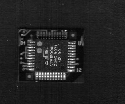

mein Problem ist, daß ich ein IC in einem TQFP-Gehäuse von einer
Platine kriegen muß und zwar so, daß er danach noch funktioniert. Da
die Platine nicht mehr benötigt wird, hab ich jetzt den IC einfach mal
rausgetrennt (siehe Anhang). Ich hab mir überlegt, nun eine
Metallplatte auf den E-Herd zu legen, und auf diese dann die
ausgeschnittene Leiterplatte mit dem IC nach oben. Das IC wird sich
dann nach einiger Zeit lösen, hab das schonmal mit einem BGA-3xx
gemacht, funktioniert. Nur die Frage, hat er Chancen, diese Prozedur zu
überleben ? Was meint ihr dazu ?

Danke für deine Antwort. Ich habe das jetzt mal gemacht und kann
eindeutig sagen, daß das IC die Prozedur überstanden hat. Ich habs wie
folgt gemacht: 4mm starke Messingplatte auf die Herdplatte gelegt und
eingeschaltet. Stück Lötzinn draufgelegt zur Kontrolle, wann die
Temperatur erreicht ist. Dann ausgeschnittene Leiterplatte drauf und
der Hammer ist, daß IC hat sich nach 5 Sekunden gelöst und ich konnte
es mit ner Pinzette runterschnipsen. Das Bauteil war noch nicht mal
heiß, dürfte also keine Probleme machen.

Ich habe bisher sehr gute Erfahrungen mit einem Heißluftfön gemacht. Ich
erwärme mit der heißen Luft die Platine von unten. Wenn das Zinn dann
geschmolzen ist, kann man die Platine umdrehen und die Bauteile durch
einen leichten Schlag lösen. Geht schnell und die Bauteile überleben
das. Ich weiß aber nicht, wie es bei Dir ist. Die Platine ist ja
wirklich sehr knapp um das Bauteil herum abgebrochen, so daß der Chip
bei dieser Methode auch heiße Luft abbekommen wird.
Oder so: Mit Entlötlitze und ggf zusätzliches Flußmittel das Zinn
absaugen. Anschließend mit dem Lötkolben jeden einzelnen Pin erwärmen
und ihn etwas hochheben (entweder mit Uhrmacherschraubendreher oder mit
dünnem Kupferlackdraht (an einer Seite unterm IC durchfädeln, und dann
an dem erwärmten Pin so weit nach vorne rausziehen, daß er zwischen Pin
und Lötpad bleibt und dort das wiederanlöten des Pins verhindert,
deshalb auch KuperLACKdraht)).

Eine billige Möglichkeit SMD-Bauteile nicht (allzu) destruktiv
auszulöten geht so:
Mit Entlötlitze möglichst viel überschüssiges Lötzinn wegsaugen. Dabei
natürlich nicht zu lange erhitzen und Bauteil evtl. zwischendurch
wieder abkühlen lassen. Dann nacheinander Rundum die Pins erhitzen und
mit der anderen Hand mit einer Stinknormalen Nähnadel die Pins leicht
hochbiegen. Wenn man sich nicht zu blöd anstellt, verbiegt man die Pins
nur leicht, so dass sie sich danach auch wieder problemlos einlöten
lassen.
Braucht viel Geduld und Fingerspitzengefühl, dabei bleibt aber auch die
Platine intakt. Hab damit auch schon Bauteile mit über 100 Pins und
Pinabstand von 0.5 mm entlötet.

Ich machte das ähnlich: erst die komplette Platine gleichmäßig auf etwa
100° erhitzen und danach gehziehlt einzelne ICs.
So habe ich schon dutzende Mainboards und andere Platinen komplett
leergemacht. >95% aller Bauteile überlebt das. Dabei setzte ich
natürlich Prioritäten: Ein DRAM ist mehr wert als ein IC Sockel...
Wenn dieser in Flammen aufgeht ist das egal, hauptsache die ICs
überleben.
