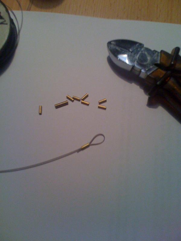

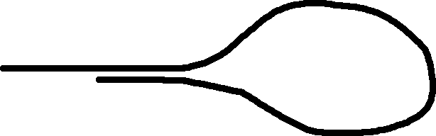

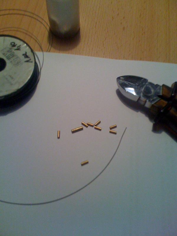

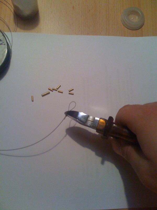

von Karl H. (kbuchegg)
Und so gehst in der Praxis
erstes Bild:  Die Materialen.
    Stahlseil (in diesem Fall ummantelte Fesselfluglizze)
    vorgefertigte Messingröhrchen
    Seitenschneider
zweites Bild: Das Messingröhrchen auffädeln
dritter Bild: Und eine Schlaufe bilden, Schlaufe auf die benötigte
              Grösse zurechtziehen
viertes Bild: Dann kommt der Seitenschneider zum Einsatz. Bei meinem
              (der schon etwas stumpf ist, aber die Litze immer noch
              schneiden kann), kann ich mit der vollen Kraft der Hand
              zudrücken, wenn ich das Messingröhrchen am äusseren Ende
              der Schneiden einlege. Da passiert nix.
fünftes Bild: und quetscht das Röhrchen ein paar mal
Danach kannst du dich als Mann an die Öse hängen und sie zieht sich
nicht aus. Wenn vor dem Qutschen noch (reichlich) Luft im Röhrchen ist,
kann man auch versuchen das Seil noch ein drittes Mal durchzufädeln.

Lies nochmal nach, welchen Durchmesser sein Seil hat.
dann vergleiche mit der Abbildung.
