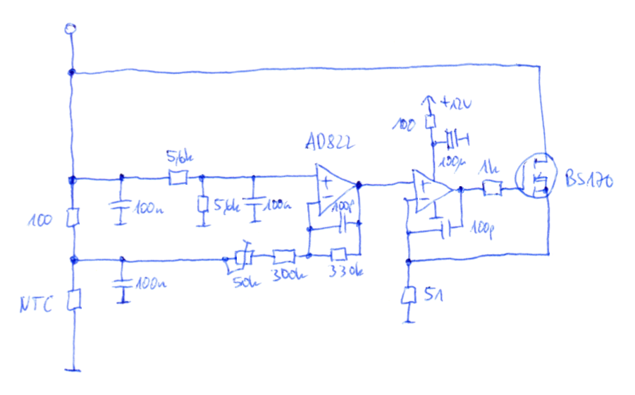

von Kai Klaas (Gast)
Hallo Christian,
es passiert immer wieder, daß in solchen Schaltungen ein falscher NTC
eingesetzt wird. Vergleicht man einmal NTCs, die niederohmiger sind, die
also bei 80°C 350R ergeben und nicht 1000R, dann stellt man fest, daß
das, was du vorhast nicht mit dem Abziehen eines konstanten Widerstands
geht, mal abgesehen ob das elektronisch überhaupt realisierbar wäre.
Man stellt vielmehr fest, daß sich alle Widerstände im selben Verhältnis
verkleinern. Also, wenn bei 80°C der Widerstand statt 1000R 350R sein
müßte, also rund 3 mal weniger, dann ist das auch bei den anderen
Temperaturen ein Verhältnis von ungefähr 3.
Was du also bräuchtest, wäre eine Schaltung, die einen anderen NTC
simuliert, indem sie, wie in deinem Fall, statt des Meßstroms den
3-fachen Meßstrom fließen läßt, also so eine Art Strommultiplizierer.
Es gibt schöne Schaltungen mit dem MAT-04, die solche Ströme
multiplizieren können, allerdings sind die in deinem Fall nicht zu
gebrauchen, weil sie mit der direkten Masseverbindung des NTC nicht klar
kommen würden.
Im Anhang siehst du deshalb eine Schaltung, die so etwas mit OPamps
macht. Ob sie funktioniert kann ich nicht sagen, da ich keinerlei
Details deiner Schaltung kenne (Spannungsabfälle am NTC, Meßstrom durch
den NTC, etc). Aber wenn ich das machen wollte, dann würde ich es so
probieren.
In dieser Schaltung kann nur der AD822 eingesetzt werden, oder ein
ähnlich überlegener OPamp. Den 50k-Trimmer solltest du so einstellen,
daß sich bei 80°C, also bei den 1000R des NTCs, die Schaltung wie ein
350R Widerstand verhält.
Wenn es geht, solltest du den 100R Meßwiderstand verkleinern, da er bei
höheren Temperaturen einen Meßfehler verursacht. Allerdings spielen dann
die Offsetspannungen und Offsetströme des AD882 eine größere Rolle, was
auch nicht gut ist. Mußt eben ein wenig ausprobieren.
Wenn du den 100R Meßwiderstand auf 51R verringerst, solltest du
gleichzeitig den 51R Widerstand auf 25R verringern und die beiden 5k6
Widerstände auf 10k vergrößern.
Du kannst mir ja mal mitteilen, was für Spannungsabfälle am NTC bei
verschiedenen Temperaturen (Widerstandswerten) zu messen sind.
Viel Spaß,
Kai Klaas
Hallo Christian,
>Allerdings sind die Widerstandswerte die ich benötige gegenüber Deiner
>Beschreibung um den Faktor 10 kleiner. Also bei 80°C statt 100 Ohm
>benötige ich 35 Ohm.
Mann, bin ich verblödet! Ich habe doch glatt das "O" von Ohm für eine
Null gehalten...
Dann muß der Meßwiderstand auf jeden Fall verkleinert werden! Mindestens
auf 10R runter. Ob dann die Schaltung aber noch so funktioniert? Das
Problem ist einfach, wenn die Meßströme sehr klein sind, dann ergibt
sich am Meßwiderstand nur ein sehr kleiner Spannungsabfall und als Folge
davon am Ausgang des ersten OPamp eine sehr kleine Ausgangsspannung, die
der OPamp vielleicht nicht schafft. Dann müßte man eventuell eine kleine
negative Hilfsspannung erzeugen.
Ein anderes Problem ist, daß auch der BS170 überlastest werden könnte,
wenn der 51R Widerstand dann auf 5,1R verkleinert wird und dort viel
größere Ströme fließen. Auch Einschaltgeschichten könnten ein Problem
werden. Der 100n Cap am "+" Eingang des ersten OPamp sollte auf jeden
Fall kräftig vergrößert werden, vielleicht auf 10µF oder so. Außerdem
die beiden 5k6 Widerstände auf 560R verkleinern.
Kai Klaas

Hallo Christian,
>Der NTC wird, wie sich rausgestellt hat, gepulst vermessen.
Oh je!
Wenn du immer noch mit meiner Schaltung experimentieren willst, dann
ändere die Bauteilewerte wie folgt:
100R -> 10R
51R -> 5R1
5k6 -> 560R
50k -> 5k
300k -> 30k
330k -> 33k
100n -> 4n7
Die "Beschleunigung" ist notwendig, damit die Schaltung das Gepulse
mitmachen kann. Ob das aber so funktioniert...
Verbinde den Ausgang des linken OPamp mit dem Eingang des rechten über
einen 1k Widerstand und schalte vom "+" Eingang des rechten OPamp eine
1N4148 Diode nach Masse (Kathode an Masse). Das bewirkt eine Begrenzung
des Stroms durch den BS170 auf ungefährliche Werte.
Viel Glück,
Kai Klaas

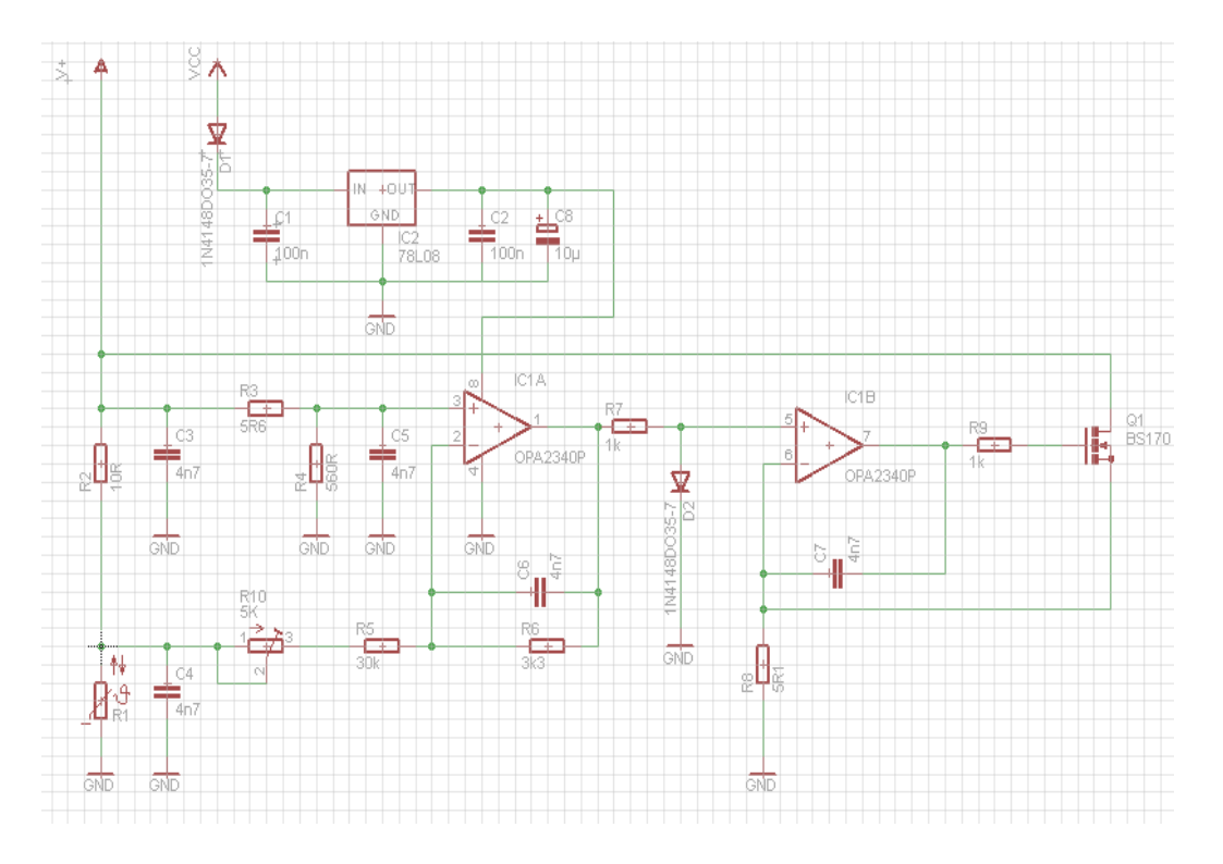

von Christian D. (krischie)
Hallo Kai,
überprüfe mal bitte diesen Schaltplan bevor ich losrenne und Widerstände
und Kondensatoren mit falschen Werten kaufe.
Danke.
Hallo Christian,
ich habe gerade eine Simulation laufen gehabt. Werde einen
überarbeiteten Entwurf hier morgen posten...
Kai Klaas
Hallo Christian,
eine Simulation hat ergeben, daß die Schaltung recht schwingfreudig ist,
wenn bei den Zeitkonstanten der Tiefpaßfilter und bei der
FET-Ansteuerung Fehler gemacht werden.
Die Schaltung im Anhang scheint jedenfalls stabil zu arbeiten bei
NTC-Widerständen zwischen 10 Ohm...2k Ohm und Strömen zwischen
1mA...5mA. Sie benötigt ca. 1msec um auf den richtigen Wert
einzuschwingen.
Der Abgleich ist relativ einfach, lediglich die Gleichtaktunterdrückung
muß abgeglichen werden: Dazu schließt du den 10R Meßwiderstand kurz,
setzt an Stelle des NTC einen 100R Widerstand ein und verbindest den
Eingang der Schaltung über einen 12k Widerstand mit dem +12V-Anschluß.
Jetzt +12V an die Schaltung anhängen und den Mehrgang-Cermet-Trimmer so
verstellen, bis am Ausgang des linken OPamp eine SPannung >0V erscheint.
Jetzt das Poti so zurück drehen, bis die Ausgangsgangsspannung gerade 0V
wird. Unter +5mV wird die aber kaum gehen.
Die Schaltung funktioniert übrigens auch mit einem BC337-40 anstelle des
BS170, allerdings nur bei nicht zu kleinen NTC-Widerständen. Du kannst
die Schaltung ja mal selbst simulieren.
Kai Klaas
Hallo Christian,
>Leider habe ich kein Programm um Schaltungen zu simulieren.
TINA von TI, gibts kostenlos! Oder LTspice von LT, ebenfalls kostenlos.
>Kann ich das Regelverhalten der Schaltung über einen Trimmer verändern,
>um sie an meine Anzeige anzupassen? Besser gesagt um den
>Strommultiplikator zu verändern. Wenn ja wie?
Wenn du an der Schaltung etwas ändern willst, mußt du das vorher
simulieren! Am Poti gleichst du nur die Gleichtaktunterdrückung ab, um
auf diese Weise Toleranzen der Spannungsteiler rund um den ersten OPamp
auszugleichen.
Die Schaltung mißt den Spannungsabfall, den der Meßstrom am 10R
Meßwiderstand verursacht, mit Hilfe des ersten OPamp, der als
Differenzverstärker geschaltet ist. Da der Meßwiderstand bekannt ist,
ist der Spannungsabfall an ihm also ein Maß für den Meßstrom.
Um am Ausgang des ersten OPamp nicht zu geringe Spannungen erzeugen zu
müssen (er kann nicht auf 0V, sondern nur auf rund 5mV) wird der
Spannungsabfall am Meßwiderstand mit dem ersten OPamp gleichzeitg um den
Faktor 11 verstärkt.
Am Ausgang des ersten OPamp ist ein Spannungsteiler, der die Meßspannung
wieder zurückteilt, ebenfalls um den Faktor 11. Also liegt die
Meßspannung letztlich unverändert wieder am Eingang des rechten OPamp.
Der versucht nun den BS170 so aufzusteuern, daß die Meßspannung
ebenfalls am 5R1 Widerstand anliegt. Damit dies der Fall ist, muß der
BS170 einen Strom ziehen, der 10R/5,1R also rund 2mal größer ist als der
Meßstrom durch den 10R Meßwiderstand und damit NTC.
Ist die Schaltung erst einmal eingeschwungen, zieht sie also einen
Strom, der rund 3mal größer ist der Meßstrom durch den NTC: 2mal der
Meßstrom (durch den BS170) + 1mal der Meßstrom (durch den NTC) = 3mal
der Meßstrom (durch die ganze Schaltung).
Die Schalltung ist so dimensioniert, daß ein NTC-Widerstand von 100R
(entsprechend 80°C, nach deinen Angaben) in einen 35R Widerstand
verwandelt wird.
Wenn du also am Stromverhältnis etwas drehen willst, solltest du den 5R1
Widerstand etwas verändern. Aber Vorsicht! Erst simulieren!!
Kai Klaas
Werde ich machen.
Ich melde mich dann ob es geklappt hat.
Danke Dir recht herzlich.
Christian
So, da bin ich wieder.
Ich war leider arbeitstechnisch verhindert, darum konnte es nur in
kleinen Schritten voran gehen.
Aber ich bin fertig.
@ Kai: Vielen herzlichen Dank für Deine Mühe. Die Schaltung macht genau
       das was sie machen soll.
Ich habe sie nur leicht abgeändert:
- 78L08 + Beschaltung für eine saubere Versorgung des AD822.
- 10 Ohm Spindeltrimmer statt des 5,1 Ohm Widerstandes, zum Anpassen der
Anzeigenwerte.
Hallo Christian,
Glückwunsch!
Kai Klaas
