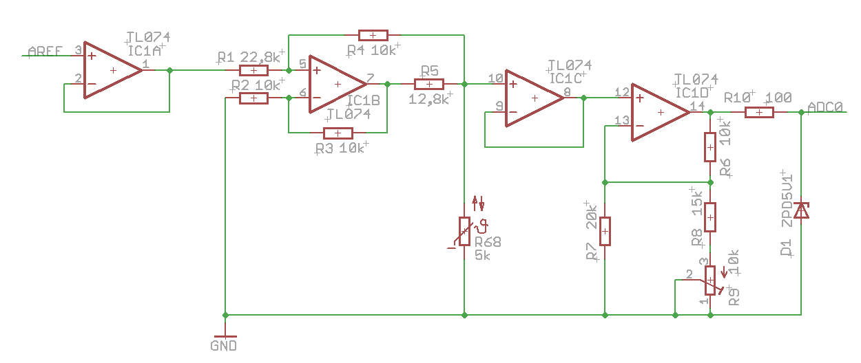

5K NTC Schaltplan für Atmega
Gast #1489697
Ich habe einen Hülsen NTC-Fühler der bei 20°c 5K hat, nun die Frage,
reicht für diesen Fühler ein 5K Wiederstand bei +5V Stromquelle?
Hab mir das so vorgestellt, den NTC an den ADC und die andere Ader mit
einem 5K Widerstand an +5V oder lieg ich da grade falsch um eine Messung
vorzunehmen? ;)
Danke, bin leider neu im Fühler bereich :)
Hängt davon ab welchen Temperaturbereich du messen willst. Und ob die
Selbsterwärmung des Sensors tolerierbar ist. Den Pull-up solltest Du so
dimensionieren daß entweder die Kennlinie im interessierenden Bereich
linearisiert wird, oder so daß ein möglichst großer Meßbereich entsteht.
(dann meist mit nicht-linearer Kennlinie).
