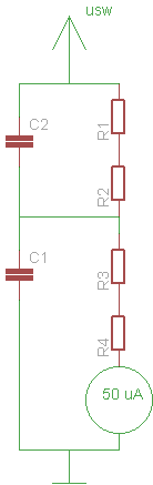

Meine Idee war nun zunächst eine Messung der Spannung parallel zu einem
Kondensator in der Kondensatorbank.
Nun habe ich ja während des Betriebes des Tesla-Trafos Wechselspannung
anliegen, beim Entladen jedoch Gleichspannung mit unbekannter Polarität.
Ich dachte nun an ein Drehspulinstrument mit Gleichrichterbrücke, da
eine AC-Messung mit Dreheiseninstrument wegen der Leistung, die
verbraten wird denke ich nicht in Frage kommt.
Ist das mit einem 300- oder 500V-Drehspulinstrument zu realisieren?
Wasfür einen Widerstand haben diese Instrumente in der Regel? Gibt es
eine einfachere Möglichkeit, oder soll ichs gleich bleiben lassen?
Schöner wäre natürlich eine Warnanzeige mit einer großen LED, die so
lange leuchtet (und nicht brennt...), bis die Kondensatoren entladen
sind, das ist aber denke ich nicht zu verwirklichen?
Gruß, Br4in

Vergiss mal bitte ganz schnell wieder, an einen der Kondensatoren
irgendeine Schalttung zu hängen.
Dann wird der nämlich belastet, und alle anderen nicht. Damit werden die
Kondensatoren ungleichmäßig geladen.
Außerdem ist der Kondensator mit der Messschaltung dann schneller
entladen als die anderen. Daher können an den restlichen 32
Kondensatoren noch gefährliche Spannungen anliegen.
Ich würde eine Glimmlampe nehmen. Bei 100µA leuchtet die schon deutlich
sichtbar.
Die Glimmlampe wird dann über einen entsprechenden Widerstand an die
ganze Kondensatorbank anschließen. Wenn die Bank max. 10kV hat, dann
wären 100MOhm gut. Also z.B. 21 4,7MOhm Widerstände in Reihe.
An dem Widerstand wird auch nur ca. 1W Leistung abfallen.
Die Glimmlampe erlischt dann, wenn die Kondensatoren unter ca. 70V
haben, also sich auf eine recht ungefährliche Spannung entladen haben.
Natürlich kannst du auch ein Analog-Voltmeter verwenden, sofern es mit
wenig genug Strom auskommt.
Ein Amperemeter wäre aber fast besser, die gibt't nämlich auch mit
50...100µA. Das Amperemeter wird dann über einen entsprechenden
Vorwiderstand an die Kondensatorbank angeschlossen und zeigt somit die
Spannung an (siehe Ohmsches Gesetz; der Strom über den Widerstand ist
direkt proportional zur Spannung).
Den Innenwiderstand des Amperemeters kannst du dabei vernachlässigen,
der ist mit ein paar kOhm gegenüber den ca. 100MOhm des Vorwiderstands
verschwindend gering.

Ich habe mir nun eine Glimmlampe besorgt für 230V und habe beim
Netzbetrieb 1.5mA gemessen.
Diese soll dann incl. Vorwiderstand Parallel zur Kondensatorbank
geschaltet werden, die während der Trafo läuft mit 9kV gespeisst wird
und sich nach dem Betrieb über einzelne Parallelwiderstände über jedem C
entlädt.
@Markus F., ich habe Schwierigkeiten bei deiner Rechnung, vlt kannst du
dir das nochmal anschauen:
Wenn ich einen Vorwiderstand in Reihe benutze, dann berechnet der sich
ja aus (9kV - 230V) * 1.5mA = 6.0MOhm
Bei 100µA schaut doch der Widerstand der Lampe schonwieder ganz anders
aus, das kann ich doch linear eigentlich garnicht richtig berechnen
oder?
Habe leider kein Datenblatt zur Glimmlampe, nur hier eine generelle
Kennlinie gefunden:
http://www.planet-schule.de/warum/gluehlampe/themenseiten/t9/kennlinien.htm#KennlinieGlimmlampe
Wie kommst du auf die 70V, bei denen die Glimmlampe erlöschen soll?
Gruß, Br4in

#1498974
das ist gleichspannung, die glimmlampe wird recht stabil leuchten wenn
die entladung erstmal brennt, auch wenn es zum ende hin fast nicht mehr
zu sehen sein wird.
bei dem widerstand achte ein wenig drauf, daß der entsprechend
spannungsfest wird. sonst wird die glimmlampe zur blitzröhre. normale
1/4W widerstände sind nur für 250V gut. beim basteln "wo es egal ist
wenns mal raucht" vielleicht 500V, aber viel mehr würd ich da nicht
draufgeben.

Nun ist es in meinem Fall aber so, dass die Kondensatoren ohnehin mit
dem Trafo verbunden sind und sich über den Wicklungswiderstand entladen
sollten, wenn ich ihn abschalte.
Die parallel geschalteten Widerstände sind eigentlich zusätzliche
Sicherheit, falls es - aus welchen Gründen auch immer - zu Ausfällen
kommen sollte. Die Lampe als zusätzlicher Indikator, ob noch Saft auf
den Kondensatoren ist, ist dann bereits die dritte Instanz.
Ich werde trotzdem darüber nachdenken, eine zusätzliche
Kurzschlussbrücke einzubauen, der Thread soll jetzt aber nicht zur
Sicherheitsbelehrung übergehen, ich bin da generell sehr vorsichtig und
prüfe lieber 3x bevor ich etwas anfasse.
Es bleibt allerdings die Frage, bei welcher Kondensatorspannung die
Glimmlampe erlischt.
Das wird sich wohl nur herausfinden lassen, indem ich selbst eine
Widerstandskurve für die Birne erstelle, da es scheinbar leider kein
Datenblatt zu der Glimmlampe gibt und dann daraus die Spannung errechne.
Oder gibt es noch einen einfacheren Weg?
Es handelt sich um diese Lampe hier:
http://www.reichelt.de/?ACTION=3;ARTICLE=10283;PROVID=2402
Danke für die Antworten!
