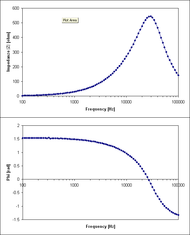

habe einen Plot über den Frequenz und Phasen-Ganges eines Trafos. Für
die Messung wurde ein Impedanzmessgerät an die sekundäre Seite
angeschlossen und die sekundäre Spule ausgemessen. Die Klemmen an der
primären Seite waren offen.
Der Plot sieht aus wie der eines parallelen Schwingkreises, der Betrag
der Impedanz reicht von 10-1000 Ohm und der Phasengang von +- pi. Mir
ist klar, dass dieser Trafo ausserhalb seiner Spezifikation ausgemessen
wurde. Aber wir benötigen diesen Trafo zur Erzeugung von Hochspannung im
Bereich von 10-100 kHz. Ich wurde gefragt, ob man diesem Frequenzgang
mit Hilfe eines Anpassnetzwerkes verbessern kann.
Mal angenommen es währe möglich mittels Netzwerk die Impedanz von S11
auf 4 Ohm zu bringen (wir verwenden einen Audioverstärker), in wie weit
würde sich Leistungsübertragung durch den Trafo S21 verbessern? Ich
vermute durch diese Massnahme würde nur der Trafo wärmer werden an der
primären Seite würde kaum eine höhere Leistung entstehen als ohne
Anpassung.
Ist es allgemein machbar den Frequenzbereich eines Trafos durch ein
Anpassnetzwerk zu erweitern?

Allgemein kann man sich den "Gewinn" bei beidseitig angepasstem Zweitor
ausrechnen. Dann kann man gucken ob einem das reicht und wenn nicht, die
Verluste also tatsächlich im Übertrager entstehen, muss man einen
anderen auswählen.
Viele Grüße,
 Martin L.

das kommt darauf an, weshalb der Frequenzbereich eingeschränkt ist. Wenn
Dein Problem in Kernsättigung oder ähnlichen nichtlinearen Eigenschaften
besteht, wird es schwer.
Um eine gescheite Antwort zu bekommen, müßtest Du schon etwas mehr
sagen.
Gruß,
  Michael

Anbei der Frequenz und Phasengang des Trafos. Wir werden den
Frequenzbereich von anfänglich 1-100 kHz auf 10-100 kHz einschränken,
dann sieht die Sache nicht mehr so schlimm aus. Nur hat dieser
Transformator ein Windungsverhältnis von 7 was für unsere Anwendung zu
wenig ist. Es wird daher ein zweiter dahinter geschaltet, der hat aber
über den Frequenzbereich 3 Pole. Ich werde die ersten Versuche mit dem
ersten machen, um die Sache besser zu verstehen. Für den zweiten werden
wir einen anderen herstellen lassen.
Sobald ich ein Messgerät gefunden habe, werde ich S21 Messen. Bis jetzt
habe ich es nur mit schmalen Bandbreiten zu tun gehabt, daher war das
Berechnen des Netzwerkes relativ einfach. Wie hat ein Netzwerk für
diesen Frequenz und Phasengang auszusehen?

Hättest Du die S-Parameter als s2p Datei angehangen, hätte man Dir genau
sagen können ob die realen Verluste im Trafo entstehen. Und ich hätte
Dir sogar ein breitbandiges Anpassnetzwerk entwerfen können. Aber ich
bastel mir die Parameter nicht aus den Graphen zusammen - zumal, wie
schon selbst erkannt, S21 fehlt.
Martin L.
