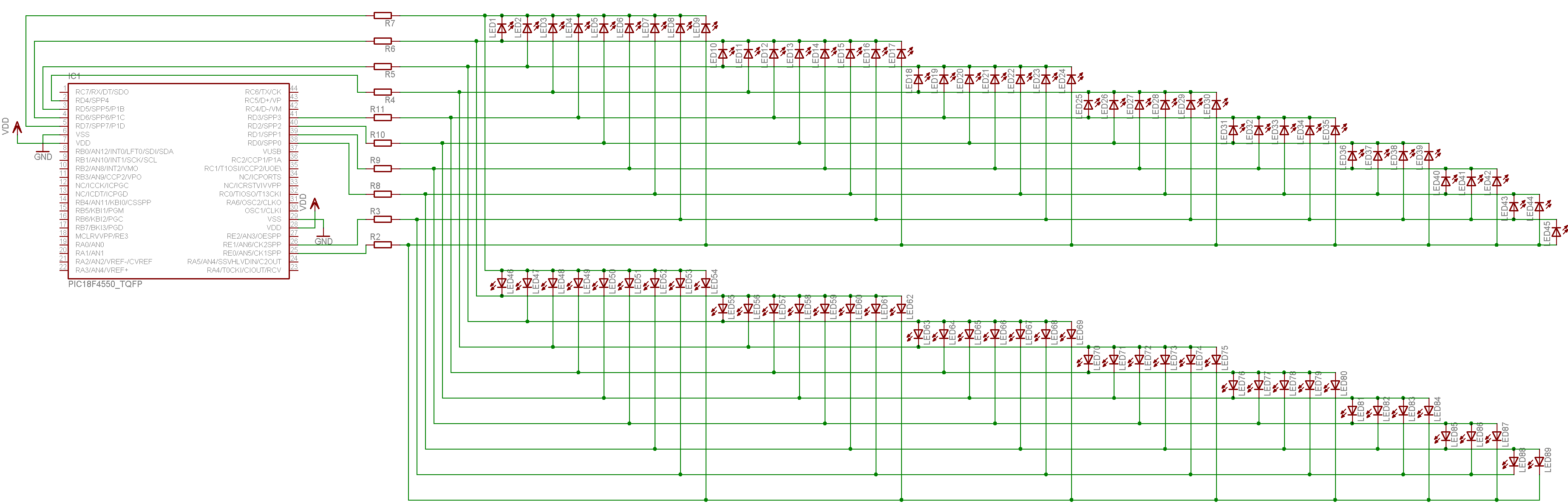

Wie im Anhang zu sehen versuche ich insgesamt 89 LEDs zu Charlieplexen.
Dabei soll immer eine Gruppe aus maximal 23 LEDs gleichzeitig leuchten.
Weiterhin soll die Helligkeit der Gruppe in 32 Schritten eingestellt
werden können. Jetzt bin ich mir nur nicht sicher mit welcher Frequenz
ich Charliplexen muss? Angenommen jede LED soll mit 100Hz angesteuert
werden, ist dann die Berechnung 100Hz * 23 (LEDs) * 32 (Helligkeit) =
73,6kHz richtig oder mache ich da einen Denkfehler? Gibt es noch eine
andere Möglichkeit die Helligkeit zu regeln?
Danke im Vorraus für Eure Antworten.

Bei so vielen LEDs kann man per Chaliepixling nicht mehr viel an
Helligkeit regeln. Da hat man nur fast aus und ziehmlich dunkel zur
auswahl. Die LEDs sind 1/23 tel der Zeit an, und der µC kann auch nicht
so viel Strom liefern. Es wird nur etwas besser wenn weniger LEDs
gleichzeitig an sind.
Die Berechnung der Frequenz stimmt. Man könnte aber vorsehen das nicht
alle LEDs gleichzeitig hell sind. Dann hätte man die Möglichkeiten
wenigstens ein paar LEDs hell zu haben. Viel hell geht halt nicht.

Für echtes Charliplexing braucht man spezielle Treiber-ICs (Maxim), die
in einer Richtung eine Konstantstromquelle haben und in der anderen
Richtung einen Spannungsausgang. Nur so kann man ein vernünftiges
Tastverhältnis und damit normale Helligkeit erreichen.
Das Pseudo-Charliplexing mit nem MC erlaubt nur eine LED pro Zeit, also
ein saumäßiges Tastverhältnis.
Wenn die Pins knapp sind, nimm SRGs (z.B. TPIC6B595) und mach Multiplex.
Peter
Ich versteh nicht ganz, was du willst.
Charlyplexing ist gedacht, um 1 LED aus der Gesamtmenge leuchten zu
lassen.
EINE.
Wenn diese 1 LED drastisch zu hell erscheinen sollte, kann man sie eine
Zeit ausschalten damit sie im Mittelwert dunkler erscheint, PWM.
Wenn man in dieser Ausschaltphase Zeit hat, kann man eine andere LED
leuchten lassen.
Gruppen von 23 seh ich in deiner Schaltung nicht.
Dort gibt es Gruppen von 9, 8, 7, 6 die gleichzeitig leuchten könnte,
wenn denn nicht der eine gemeinsame Anschluss dabei gnadenlos überlastet
wäre.
Dir Fehlen Grundlagen im Verständnis, wie Multiplexing auf die
Helligkeit geht bzw. wie viel mehr Strom man dabei braucht. Lies
http://dse-faq.elektronik-kompendium.de/dse-faq.htm#F.8.1

Die extra ICs machen kein Chaliepxling, sondern multiplexing.
Chariliepxling ist nur brauchbar wenn weniger der LEDs, d.h. bis etwa 4,
gleichzeitig hell sein sollen, denn der Strom teilt sich auf die LEDs
auf. Extra Treiber für mehr Strom sind da auch unpraktisch, da jeder PIN
Treiber für beide Richtitungen raucht.

Kommt auf die extra-ICs an.
Der MAX6954 z.B. macht wirklich Charlieplexing, man kann auch einen
höheren Strom einstellen wenn ich das Datenblatt richtig im Kopf habe.
Der resultierende Strom durch eine einzelne LED dürfte dabei kaum
geringer sein als bei "normalem" Multiplexing, der Trick besteht ja nur
darin, weniger Pins für den Anschluss zu benötigen. Das wird realisiert
indem die Pins sowohl als Stromquelle als auch als -senke benutzt werden
(können).
Mit dem oben aufgezeichneten Schaltplan dürfte es trotzdem nicht
funktionieren. Die Gruppen von LEDs sollten schon gleich groß sein.

Das Datenblatt zu max6954 ist nicht so klar wie die LEDs angeschlossener
werden, aber es wird eine matrix benutzt (1:8 gemultiplext, bis 16 LEDs
gleichzeitig an). Das ist also kein Charlipixling. Würde bei so vielen
LEDs auch kaum gehen, schon gar nicht mit normalen 7 Seg. Anzeigen.
Der Schaltplan ist schon für Charliepixling und würde auch eingeschränlt
funktionieren. Nur hat man bei mehr LEDs eine Abnehmende Helligkeit, da
nur je 1 LED gleichzeitig an ist und dann auch nur mit eher wenig Strom.

Danke für Eure Antworten.
Dass die maximal erreichbare Helligkeit gering ist, ist mir auch klar.
Aber darauf kommt es in meinem Fall auch nicht an. Mir ging es mehr
darum eine "Gruppe", ja ich weiß dass immer nur eine LED an ist, nicht
abrupt auszuschalten, sondern auszublenden.
Hab dass eben mal mit einer LED probiert und scheint auch so zu
funktionieren wie ich mir das vorstelle. Den MAX6954 werd ich mir auch
noch genauer ansehen.
