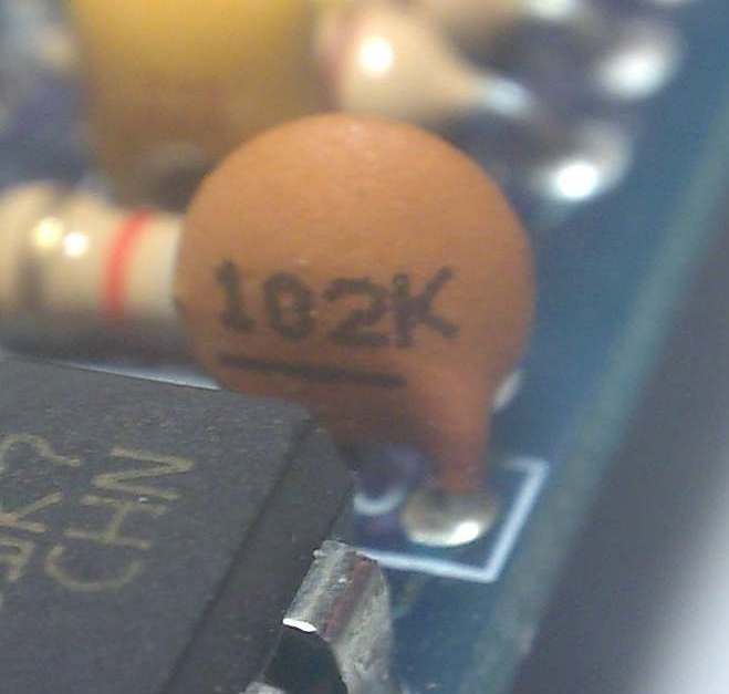

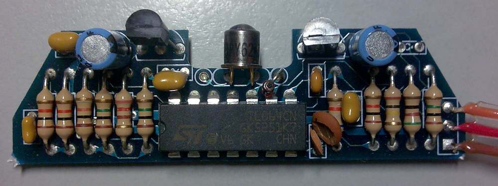

Hallo!
Ich hab die sterblichen überreste einer Geschwindigkeits messanlage
geschenkt bekommen und würd sie wieder in die Gänge bringen.
Jetzt ist ein Bauteil defekt, ein Kerko wie auf den Bildern zu sehen.
Geh ich richtig in der Annahme das das ein 1nF Kerko ist?
10pf x 10² bei 10 % Toleranz?
Grüße,
Peter

Hallo Peter,
möchte Dir wirklich nicht den Bastelspaß verderben, aber wenn der Kerko
schon so wie auf dem Bild explodiert ist, gab es eine gewaltige
Überspannung. Also wenn das das einzige zerstörte Bauteil bleiben
sollte, wär´s ein Riesenglück...

Danke für den Hinweis, ja, das stimmt natürlich.
Der Kerko wurde jedoch gezielt und Mechanisch beschädigt, eine
Überspannung halte ich für sehr, sehr unwarscheinlich.
Zumindest gehe ich davon aus das es ein Mechanischer Schaden ist, deckt
sich auch mit dem Grund des Ablebens des Gerätes ;-)

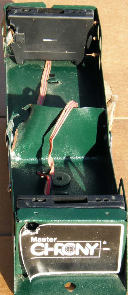

Ok, wenn des unbedingt wissen willst... das war ein Chrony zum Geschosse
messen.
Da ist eine .45 ACP Murmel durchgegangen, alle wichtigen Teile
verfehlt... aber ein Geschossplitter hat eben genau den Kerko erwischt.
Ich hab die Reste geschenkt bekommen un wollt die Sensoren weiter
verwenden bzw. überhaupt mal schaun wie sowas eigentlich funktioniert
und das macht man am besten an nem Funktionierendem Gerät.
