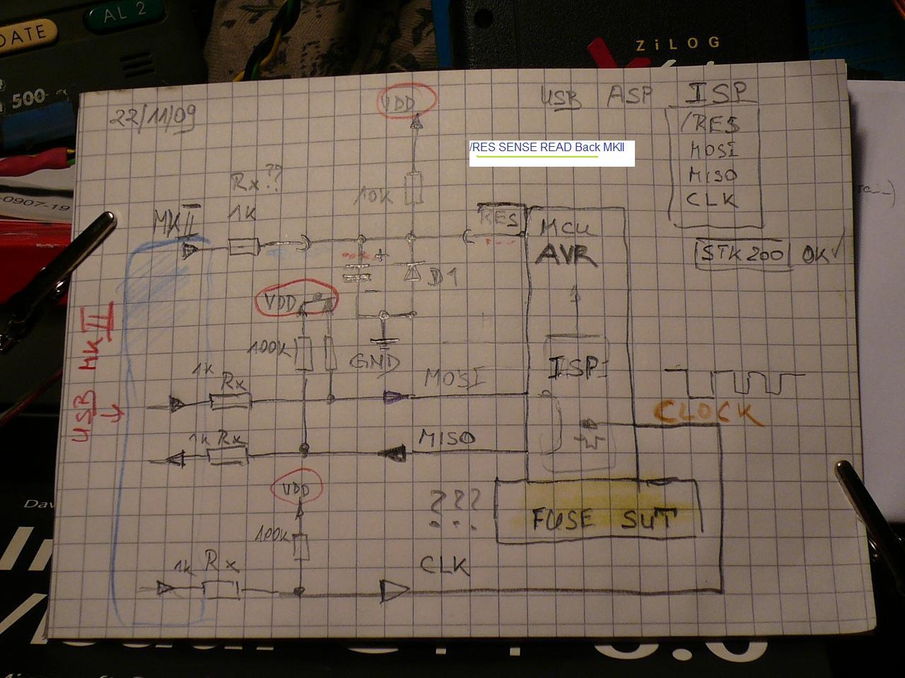

von Problemehaber (Gast)
Ich sehe gerade, das es Menschen gibt, die genau das gleiche Problem wie
ich haben ...
Bei mir konnte ich keine Schaltung mehr programmieren, nachdem ich den
AVR ISP MK II bekommen habe. Mit dem STK 500 bzw. STK 200 konnte noch
programmiert werden. Fehlermeldung aus dem AVR Studio war dieselbe, wie
oben im ersten Beitrag.
Meine Lösung hieß: Die Resetbeschaltung war schuld. Wenn ich den C aus
dem RC Glied beim Proggen mit dem MK II rausnahm ging es, wenn der drin
war dann war es so ähnlich wie Lotto ... ein paar mal komplett, dann
Abbrüche und dann nie mehr.
Keine Ahnung, woran das liegt. Ich mache seit dem immer einen Jumper in
die Platinen (oder eine Brücke) den ich entferne, wenn ich proggen will.
Dann ist während des Proggens eben keine RC Beschaltung am Reset.
Gruß vom Problemhaber
von Holger H. (holger-h-hennef) Benutzerseite
@Stevko R
Mach mal bitte ein Foto von der Anlage.
1) Das reicht nach MCU_Ext.Reset-Beschaltung.
Mach mal erst nix mit den 100K Pull-Up.
Klemme mal den externen C am /Res-Input des AVR's ab !
( ca. 100nF )
(Normal reicht ja ein 10K Pull-Up am /Res-Input_AVR-MCU)
Die neueren  AVR-MCU's vefügen ja schon über einen
eigenen internen Reset-Controller
Bzw. Unterstützen die speziellen Fuses für SUT (Start-Up-Timer).
Falls man im "Kalt-Start" in der Power-Up Anwendung Probleme mit
Fast-rising bzw. slow-rising Power bekommt.
(Gerade bei 3,3 Volt MCU's. hat mein Bruder das schon erlebt)
Der AVR MKII legt wohl einfach nach seinem /Reset kurz darauf los,
mit seinem ISP Protokoll.
(Wird der /Res Level auch zurückgelesen).
Sicher kann man die Reset-Hold & /Res_Wait Zeit am AVR MKII einstellen.
@Problemehaber
Das mit dem Jumper am ext. C zu /RES ist gut.
Gut das ich jetzt die AVR's reanimieren kann.
Die  /Res-MCU Level-Schmitt-Trigger Hysterese
nutz sich wohl ab, wie die Sohle von Schuhen.
ISP Beschaltung vom Innenleben
von dem AVR MKII 5 mal Serielle Rs zur Strombegrenzung ???
Wird der /Res Level auch zurückgelesen?.
Viel Erfolg.
Gruss Holger.
von Peter D. (peda)
Jumper ist nicht nötig, laut Manual sind max 10µF / min 4.7k erlaubt.
Ich benutze 0.1µF / 10k.
Peter
Holger, meinst Du das MKII oder meine Platinen? Ich habe hier ca. 10
Boards für die ATMega 8/16/32, die vorher tadelos zu Programmieren
waren. Die Restebeschaltung ist bei allen gleich, 10k und 100nF-Kerko.
Egal in welche Platine ich den "abgewiesenen" uC stecke, das MKII will
nicht kommunizieren. Mit "Parallel-ISP" ist es kein Problem.
Ich glaube Du meinst 10K-Pull-Up. ;-)
Ja das werde ich versuchen (siehe "Problemehaber") und dann berichten.
>Der AVR MKII legt wohl einfach nach seinem /Reset kurz darauf los..
Du musst jetzt bei: "@Ingo" nachsehen. ;-) / Gute Idee!
>Die  /Res-MCU Level-Schmitt-Trigger Hysterese nutzt sich wohl ab,
Könnte dies die Ursache für mein Problem sein, dass ein einmal
"abgewiesener" uC nie wieder mit dem MKII zu erreichen ist.
Aber wie kann sich ein Schmitt-Trigger "abnutzen"? Hättest Du bitte eine
I-Net-Seite oder eigene Worte zu dem Thema. Bis jetzt glaubte ich an
natürliche Alterung von Bauteilen.
Gute Nacht
  Stevko
