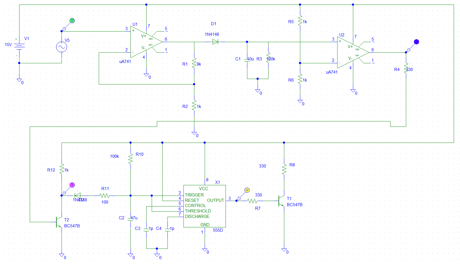

ich versuche seit einiger Zeit eine Schaltung zu entwerfen, aber es
funktioniert nicht so wie ich es will:
Zur Schaltung:
Wenn am Eingang (Sinusquelle mit 1V Amplitude; Audio Signal)ein SIgnal
anliegt soll dies um den Faktor 10 verstärkt werden, und über die Diode
Gleichgerichtet und dann den Kondensator aufladen (er soll als
"Halteglied dienen", welcher über den 100k Widerstand entladen wird).
Wenn nun die Spannung im "Halteglied" größer Ub/2 wird soll der
Komperator schalten und den Transistor durchsteuern.
Sollange der Transistor durchgesteuert ist soll der Ausgang auf "On"
sein und damait die Last schalten, wenn der KOmperator auf "OFF"
schaltet sperrt der Transistor. Jetzt soll der Monoflop beginnen zu
Arbeiten, ca. 60Sekunden dachdem der Komperator auf "OFF" geschaltet hat
soll der Strom durch die Last 0 sein.
Zum Problem:
Da ich keine +- Versorgung habe, muss ich das Signal irgendwie
verstärken, anfangs dachte ich ich nehme ein Nicht inv. OP (mit LM741)
schicke dem mein Audiosignal rein und er verstärkt die positive
Halbwelle des Sinuses um 10, die Negative kann er nicht verstärken und
es sollte kine Probleme geben (siehe Anhang: op1.png)

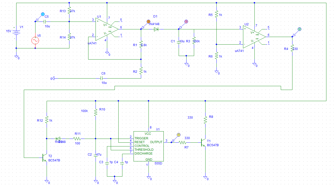

Dann habe ich einen zweiten Versuch gestartet und einen Mikrofon
vorverstärker dazu missbraucht.
Beide Schaltungen funktionieren im PSPICE aber nicht in der Praxis
Könnt ihr mir bitte helfen?
MfG
pepa

Ich habe nur die Schaltung bis nach dem Komperator aufgebaut, und das
funktioniert nicht. der erste OP verstärkt nicht richtig

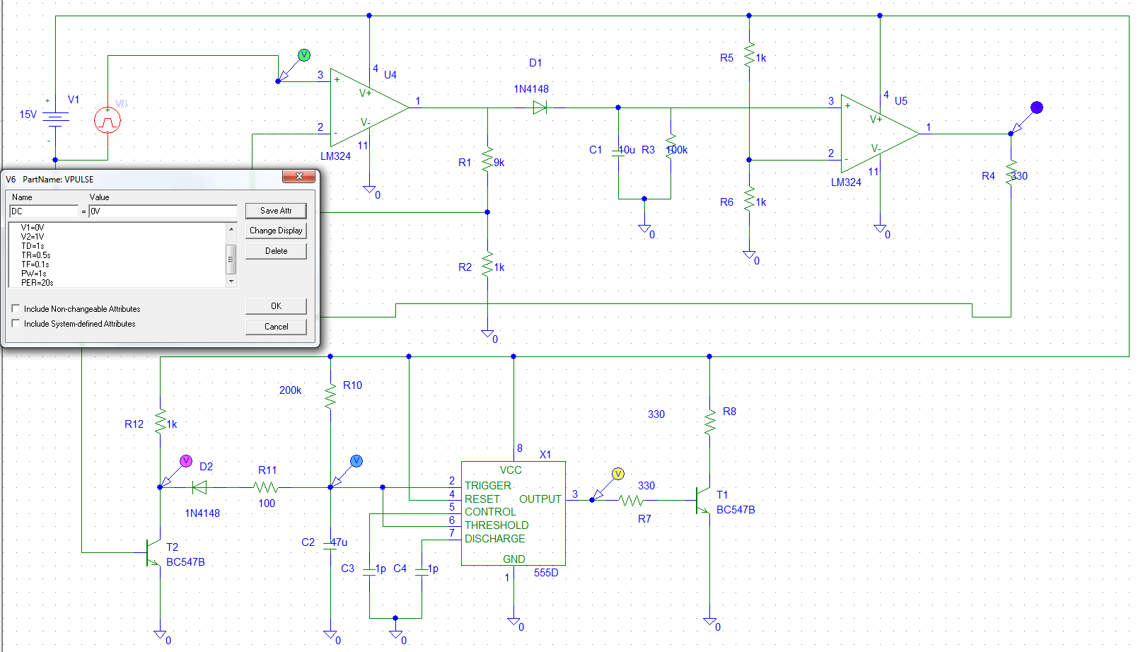

>Der ist schon bekannt das der LM741 nicht bis an die Versorgungsspannung
>heran kommt ? Also kann der Ausgang des LM741 auch nicht 0 werden bei
>einer nicht vorhandenen negativen Versorgungsspannung. Nimm besser einen
>LM324 der kann 0V am Ausgang.
Ja mir ist bekannt, dass der 741 nicht bis zu Ub kommt, darum verstärke
ich mit ihn ja nur x10 (1V am Eingang x 10 = 10V, musste doch gehen?)
OK ich werde mal den LM324 testen mal sehen was raus kommt.
MfG
pepa

Was die OPV's angeht, sollte es schonmal funktionieren. Ob T2 aber
jemals abschalten kann, sei mal dahingestellt (weil der 741
möglicherweise seinen Ausgang nicht bis auf 0V runterfahren kann). Hier
also vielleicht Z-Diode vor die Basis (3-5V)
Weiterhin glaube ich mich noch zu erinnern, daß der 741
latchUp-gefährtet ist. Werden die Eingänge also übersteuert, kann ganz
schnell aus Gegenkopplung Mitkopplung werden (ist aber hier vielleicht
ohne weiteren Belang - ihr könnt mich auch korrigieren, wenn das nicht
stimmen sollte ;-)
Jedenfalls ist das Ding hornalt.
Gast #1492138
ja Stimmt ich hab vergessen zu sagen was nicht funktioniert hat:
Bei meinem Testaufbau war die Ausgangsspannung immer auf ca. 12V der
Betriebsspannung unabhänig davon was am Eingang Angeschlossen war.
Lötfehler hab ich ausgeschlossen, ich hab direkt am 741er einen 220n MKP
Kondi und in der Versorgungsleitung einen 220µ Elko der Aufbau ist
fliegend.
In der Simulation funktioniert die Schaltung mittlerweile ohne Probleme.
Ich glaub der Schaltplan müsste mittlerweile passen, morgen werde ich
einen LM324 besorgen und es mit diesem Testen.
MfG
Pepa

Naja, einem OPamp einen 10µF Kondensator als Last zu geben, ist
vielleicht nicht so optimal. Den 10µF Cap würde ich deutlich verkleinern
und R3 deutlich vergößern, vielleicht noch 100R in Serie zu D1 und für
U2 dann einen CMOS-OPamp verwenden. Man könnte U1 und U2 doch mit einem
TLC272 aufbauen. Dann kann alles da oben auch ein wenig hochohmiger
ausfallen.
Die Schaltung mit T1, T2 und dem NE555 würde ich nochmal überarbeiten.
Da stimmt einiges nicht. Doch erst mal die OPamps richten...
