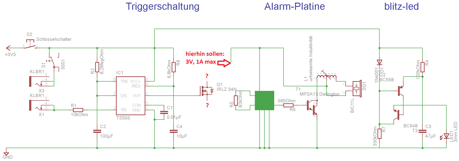

Hallo, ich bin schon ewig an einer Schaltung, die ich wegen einem
eigentlich total simplen problem nicht fertig bekomme: ein TS555 soll
einen MOSFET über dessen Gate einschalten, der eine Piezzo-Alarmplatine
(die ich aus einer Schaltung ausgebaut habe) mit Strom versorgt.
Als N-Fet habe ich jetzt den IRLZ 34N ausgewählt, Spannungsversorgung
der (teil-)Schaltung(en) soll bei 3 Volt aus der Batterie liegen.

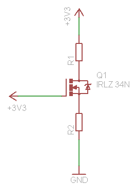

Ich habe noch fast nichts mit FETs gemacht und habe jetzt das Problem,
dass er sich nicht so verhält, wie ich erwartet habe.
zum testen habe ich ihm (siehe bild) einfach zwei 10k Ohm widerstände
als Drain und Sourcewiderstand angehängt. Nun fallen über beiden aber -
EGAL ob ich am Gate spannung liegen habe oder nicht - immer jeweils 1,5
Volt ab.
Kann mir das jemand erklären? Wenn ich nun am Fet durch High setzen des
Gates (durch den Timer) meine 3 Volt abgreifen will um damit die Platine
zu versorgen, wo tue ich das am besten und wo sind nötigerweise die
Widerstände?
Sorry für diese Anfängerfrage aber ich sitze an dem Projekt nun schon
seit wochen und habe immer noch keinen sinnvolle Lösung gefunden wie ich
die platine ohne spannungsabfall mit 3V und ausrecihend strom versorge
viele Grüße
Alex
von Alex (Gast)
das bild

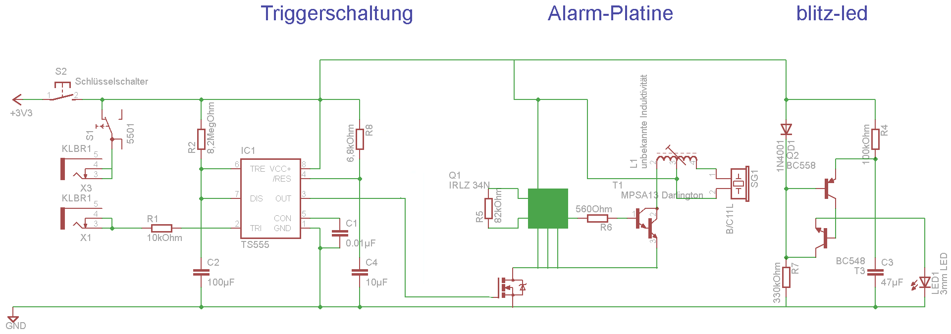

von Alex (Gast)
Hier die gesamte Schaltung, vll wird dadurch das Problem deutlicher
von Uwe .. (uwegw)
Wenn du die 3V-Leitung schalten willst, brauchst du nen P-FET. Mit
deinem N-Fet könntest du nur die Masseleitung zur Schaltung
unterbrechen...
von Alex (Gast)
masseleitung wäre auch ok. wo bräuchte ich da die widerstände?
von Uwe .. (uwegw)
Widerstände braucht man da eigentlich nicht...
von Alex (Gast)
wow danke! ich probier es sofort aus
von Alex (Gast)
funktioniert nach deiner schaltung oben, jetzt habe ich nur das problem,
dass über dem FET ca 1V abfällt (was ich nich ganz verstehe) und damit
die alarmanlage zu leise ist.. und das bei einem RDS von 35mOhm? ...
verstehe ich nicht. Wie kommt das? verhinderbar?
