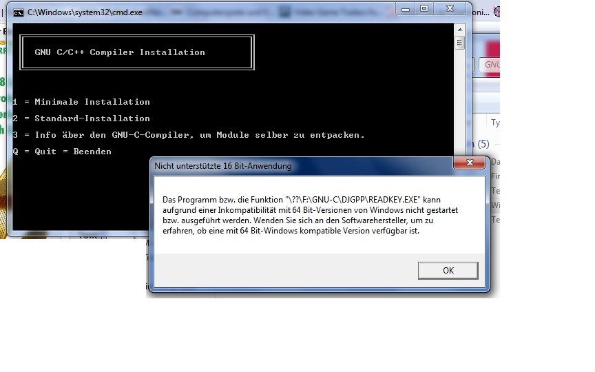

ich habe seit einigen wochen das Buch "C Einführung und professionelle
Anwendung" gekauft und bis zum 16 kapitel bis jetzt durchgearbeitet. Auf
der CD gibts einen GNU-c/c++ compiler den ich bis jetzt nicht gebraucht
habe. Doch in dem aktuellen Kapitel brauche ich für ein programm eine
library die ich anscheinend von diesem GNU compiler herbekomme. jetzt
wollte ich es intstallieren als diese fehler meldung kam (siehe
screenshot) hoffe jemand weiss da ne lösung!
Nachtrag: das programm lade ich auch mal hoch falls es was hilft

Interessehalber: Was hast du denn bisher benutzt? Etwa den Compiler aus
dem Visual Studio? Finger weg, hinsichtlich C (C99) ist der schon länger
nicht mehr aktuell und Microsoft hat nicht vor, das zu ändern. Der ist
auf C++ ausgerichtet.
Welche?
Es steht doch ganz klipp und klar im Kommentar, dass das Programm nur
mit DOS läuft. Daran ändert auch die GCC nix.
conio.h stammt übrigens von Microsoft.
Alternativ gäbe es da allerlei 'Port-IO'-Treiber, die die
Sicherheitsmechanismen von neueren Windows-Versionen aushebeln. Die
Treiber werden neuerlich vermutlich an der
Signatur/Zertifizierungs-Politik von Microsoft scheitern.
outb() und inb() gibts auf Unixen nach wie vor, mit ioperm()
funktionierts dann auch.

ähm bis jetzt hat der visual c/c++  compiler gerreicht als ich aber dann
den oben gezeigten code compilliern wollte kam diese fehlermeldung:
checkprn.obj : error LNK2001: Nichtaufgeloestes externes Symbol _inp
Debug/checkprn.exe : fatal error LNK1120: 1 unaufgeloeste externe
Verweise
Fehler beim Ausführen von link.exe.
ein kumpel hat gemeint das er noch die library für inp brauchen würde

Dir fehlt das Programmstück in dem die Funktion inp() implementiert ist.
Eine gängige Methode um diese Funktion zu bekommen ist, die impout32.dll
zu benutzen.
http://logix4u.net/Legacy_Ports/Parallel_Port/Inpout32.dll_for_Windows_98/2000/NT/XP.html
Hinweise zur Anwendung gibt es bei Codeproject.com
http://www.codeproject.com/info/search.aspx?artkw=printer&vidlst=80%2c78&sa_ao=False&sa_so=17&sa_as=1%2c3%2c4%2c5%2c6&pgnum=2
Die inpout32.dll ist aber für WIN 98/NT/2000/XP, also bei 64-Bit
Windows, Vista oder Windows 7 kann (wird) es Probleme geben.

Nein. Die Fehlermeldung ist eine des Linkers, und sie besagt, daß in
keiner der verwendeten Libraries und Objektdateien eine Funktion namens
(_)inp gefunden werden kann. Mehr besagt sie nicht.
Mit dem Betriebssystem hat das nichts zu tun, da ist auch nichts
"entfernt" worden.
Die Funktion lässt sich mit etwas inline-Assembler nachbilden, aber
unter den ernstgemeinten Windows-Versionen (alles außer 95 & Konsorten)
funktioniert so etwas trotzdem nicht ohne zusätzliche Vorkehrungen à la
giveio.sys. Und die wiederum gibt es nicht für 64-Bit-Windows.
Stattdessen sollte hier ein Devicetreiber verwendet werden.
Da es allerdings nur um das Erlernen des Programmierens in C geht, rate
ich jetzt mal ganz einfach dazu, diese Übung auszulassen. Sie vermittelt
hoffnungslos veraltete Techniken, die unter Betriebssystemen der letzten
10 Jahre nur mit üblen Frickeleien funktionieren.
Das sieht übrigens auch unter Linux nicht anders aus; auch unter Linux
darf ein Usermode-Programm nicht mit direkten I/O-Operationen an der
Hardware herumpfuschen.

nachtrag: also liebe leute ich hab gerade mit einem kollegen gesprochen
der da schon etwas fitter ist und er meinte ebenfalls das das
programmbeispiel doch schon sehr veraltet ist. es war ein
programmbeispiel zur erklärung von bit feldern, hätte ich mir die
comments am anfang etwas genauer durchgelesen hätte ich mir den post
hier ersparen können sorry. da stehts ja drin das es ab win nt und
aufwärts nicht mehr funzt. das buch is trotzdem sehr gut muss ich sagen
structs und unions wurden zuvor sehr gut erklärt und ich weiß jetzt
endlich wie man damit umgehen muss. auf jeden fall besser erklärt als
mein alter informatik prof ^^. ich glaube ich schau mir das programm
nochma an wenn ich mich mehr mit dlls beschäftigt habe was in dem buch
in späteren kapiteln noch behandelt wird. trotzdem vielen dank für alle
antworten
