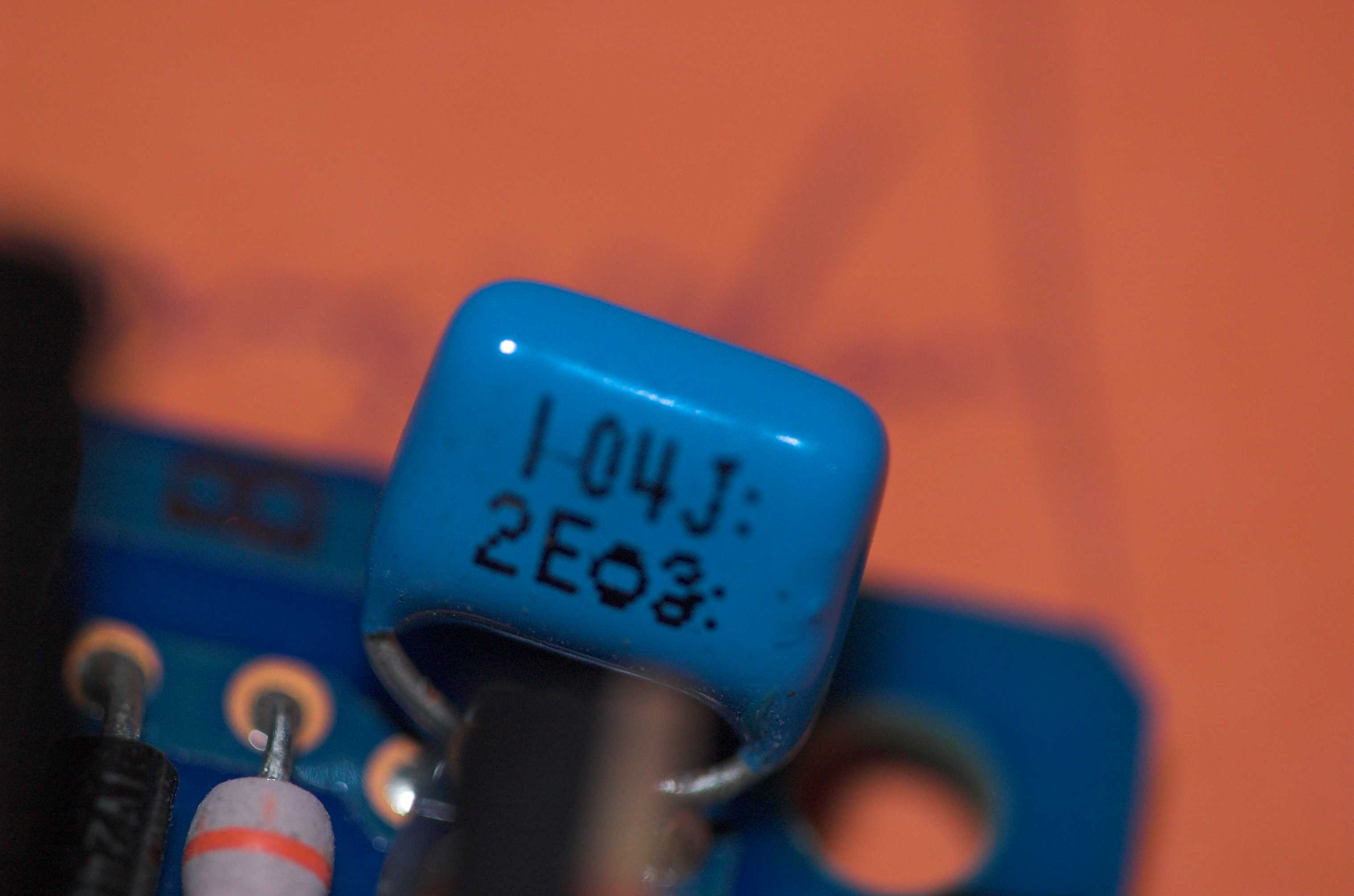

Hallo Forengemeinde,
heute bitte ich euch um Hilfe bei der Bestimmung von zwei Kondensatoren
(siehe Bilder).
Die Bauteile gehören zu einem Vorschaltgerät eines Beamerleuchtmittels,
das wunderbar funktioniert - bis auf die HV-Zündung. Und ohne Zündung
ist natürlich auch nix mit Licht bzw. Bildwiedergabe. Jedenfalls fange
ich jetzt an auf Verdacht ein paar Bauelemente des Vorschaltgeräts zu
tauschen, wenn das fehlschlägt kommt der Beamer leider in die Tonne
(schade bei zwei neuen Leuchtmitteln).

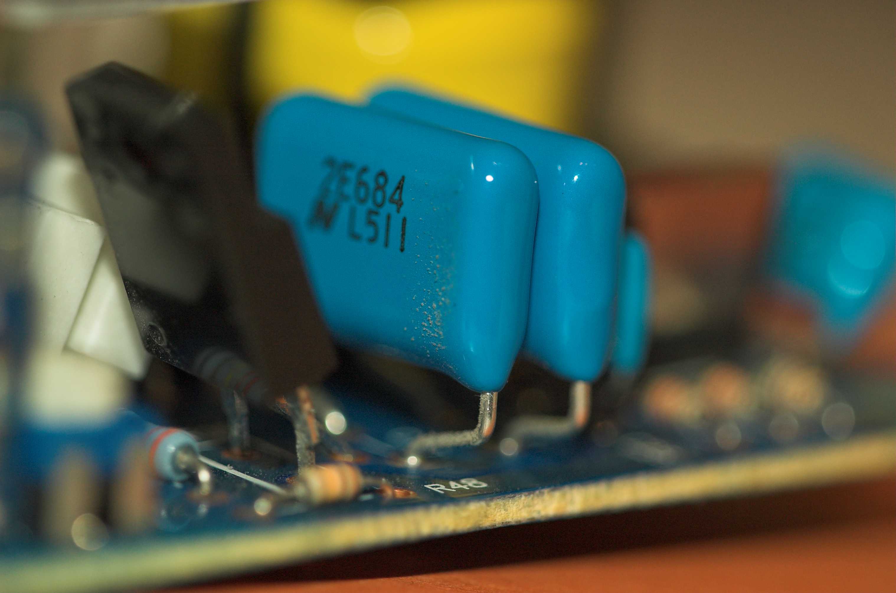

Nach dem ich inzwischen auch lange Google gequält habe, scheint es mir
als wenn es sich bei dem kleineren Kondensator um einen 100n/250V
Kondensator handelt, seht ihr das auch so?
Beim zweiten (größeren) tippe ich auf 680nF/250V, wegen der Bezeichnung
2E684. Würde von der Größenrelation zum ersten Kondensator auch
hinkommen.
Jetzt stellen sich mir zwei Fragen:
1. Ist jemand anderer Meinung bzw. deutet die Bezeichnungen anders?
2. Sind das Folienkondensatoren oder Keramik?
Bei Reichelt konnte ich Keramikkondensatoren in der
Kapazität/Spannungsfestigkeit nicht finden, was ja nun nicht heissen
muss dass in Japan sowas nicht verbaut wird.
Ich bin dankbar für jegliche Tipps die zur Ergreifung der Kondensatoren
oder Aufstockung fehlenden Verständnisses führen.
Danke und Gruß
Seppl
OP #1492283
Erstmal danke für die Antwort, das bestätigt schon mal meine
Vermutungen/Nachforschungen.
Das mit dem Glauben dass die nicht kaputt sind ist so eine Sache. Ich
kann mir nicht bei so ganz vielen Bauteilen auf der Baugruppe vorstellen
dass die defekt sind. Also tausche ich vorsichtshalber alle Halbleiter
die ich bekommen kann, den einigen ELKO und die restlichen Kondensatoren
wo ich die Werte ermitteln kann aus. Kostet nicht die Welt und ich denke
die Chance das defekte Teil zu erwischen ist halbwegs annehmbar.
Seppl
OP #1492361
Keine schlechte Idee, dürfte aber auszuschließen sein. Es wird mehrmals
eine 360V Gleichspannung auf die Fassung gegeben, die nach wenigen
Sekunden wieder abgeschaltet wird, bevor der Beamer auf Störung geht.
Somit sieht es für mich aus als ob der Befehl zum Einschalten empfangen
wird und darauf hin eine negative Rückmeldung nach den Fehlversuchen
gegeben wird.
Leider ist der bestellte Buspirate noch nicht da, sonst hätte ich mal
schauen können was da an Kommunikation abläuft.
