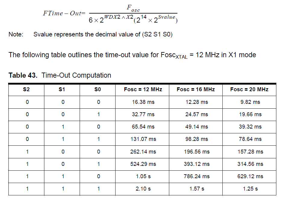

Hallo Leute,
ich brauche eure Hilfe bei einer Rechnung zum Watchdog-Timer. Und zwar
versuch ich mit einer Rechnung die im Datenblatt des AT89C51CC03 drinne
steht die Zeit auszurechnen, die der Watchdog abwarten muss bis er
auslöst. Fosc=12MHz
FTime Out=           Fosc
          ____________________________
         6 × 2^(WDX2 ∧ X2) (2^14 2^Svalue)
Rechnung ist aber auch im Bild Dabei..sieht man besser was gemeint ist..

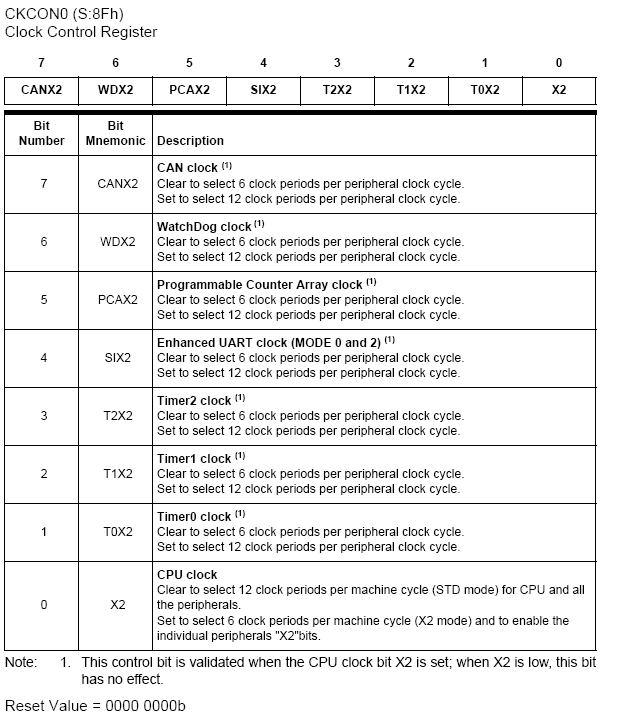

Doch leider komm ich nicht drauf was ich für WDX2 und X2 einsetzen soll.
Also den Zustand des Bit-Registers (1/0) oder die Takt. bzw.
Maschinenzyklus-Zeit.
Und was ich mit den beiden Werten dann machen soll (WDX2 ?-->∧<-?- X2),
weiss auch nicht...^^
Bitte um schelle Hilfe =)
Danke im voraus
MFG

Das ^ steht für eine logische Verkünpfung, hier ist es ODER. v wäre für
eine UND-Verknüpfung. Hoffe das hilft dir schonmal, ins Datenblatt zu
schaun um zu sehen was WDX2 und X2 sind und wie die gesetzt sein
müssen...dafür bin ich jetzt zu faul. Das ist halt die Fleißarbeit, die
man in sowas reinstecken muss. ;)
OP (Firma: WSA-Emden) #1492757
danke für deine antwort Michael,
das mit der logischen Verknüpfung ziwschen WDX2 und X2... hast wohl
recht.
Laut Datenblatt sind beide Bits (bei einem Reset) auf 0 gesetzt.
Doch wenn ich laut Datenblatt für Fosc=12 Mhz, WDX2=0, X2=0 und Svalue=7
einstäze..komme ich immer nur auf den Wert 0,9536. Laut der Tabe (in der
ersten Grafik..Beitrag 1) sollte aber 2,1 Sekunden raus kommen.
Was könnte ich denn noch falsch machen?
Gast #1492774
Warscheinlich noch irgendwelche Sachen nicht berücksichtigt. Schau dir
nur mal die Gleichung an. Wie soll man dann auf "Sekunden" kommen? Auf
dem Bruchstrich steht eine Frequenz und unter dem Bruchstrich ist keine
Einheit zu erkennen. Fehlt ein Formfaktor? So kommt auf jeden Fall nur
was in Hertz raus aber nicht in Sekunden. Was sagt das Datenblatt denn
über den X1-Mode denn dafür gilt die Tabelle ja u.a. ;)
OP (Firma: WSA-Emden) #1492823
oha...wie blind bin ich denn..du hast total recht..wie soll da denn
Sekunden rauskommen...Grundlagen der elektronik...und ich blende sie aus
:P
Also muss ich den Kehrwert vom Ergebnis bilden...aber was ich nicht
verstehe warum ich noch Mal 2 rechnen muss..da die eingesetzten Werte
eigentlich alle richtig sein müssen...
hab sogar das Register auslesen und anzeigen lassen...und WDX2 und X2
stehen beide auf 0.. deswegen rechne ich dann ja auch
[6x2^0x(2^14x2^7...
aber wenn ich für WDX2 oder X2 den Wert 1 nehme...brauch ich im
nachhinein nicht Mal 2 nehmen...
aber das macht nichts..denn mein Fachtheorie Lehrer (ingenieur,
oberstudienrat usw..) konnte mir da auch nicht weiterhelfen...also kann
ich ihm erzählen was ich will...hauptsache ich habe einen (logischen)
Rechenweg.
Naja danke danke danke micheal...denn heute ist für mich auch
abgabetermin..und ohne Rechnung in meiner Doku, hätte er diesen Teil mit
6 bewertet..^^
Gast #1492835
Ich hatte jetzt nur für WDX2 und X2 0 angenommen und dann halt gesehen,
dass da ein Faktor 2 fehlt. Es kann durchaus sein, dass zwar der
Resetwert 0 ist aber damit der uC geht einer der Werte auf 1 sein muss.
