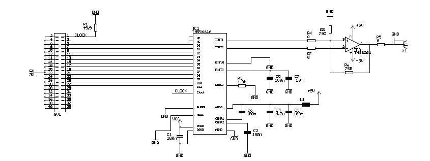

OP #1492863
Um aus einem differentiellen Signal ein single-ended signal zu machen
habe ich mir eine OP Schaltung überlegt, die als Subtrahierer laufen
soll.
Nun ist es ja so,dass die Widerstände die gleiche Größe haben müssen
damit der OP subtrahiert.
Ich möchte nun gerne das über die differentiellen Eingänge 5mA in den Op
fließen lassen, wie muss ich dann die Widerstände dimensionieren?
Vielen Dank im vorraus
Christian
#1493952
>Der Dac aus dem ich den Strom ziehe, kann 2-20mA und Iout1 und Iout2
>bewegen sich im Bereich -1V bis 3.3V.
Abgesehen von der falschen Zuordnung von Volt und Strom ...
Der DAC braucht doch bestimmt pullup/pulldown R's. Warum nicht einfach
damit den Arbeitspunkt/Steilheit festlegen (steht vielleicht was dazu im
DB), und dann erst mit (rel. hochohmig) geschalteten Subtrahierer ein
single-ended Signal draus machen?
Vielleicht sogar noch Buffer dazwischen, um Rückwirkungen des
Subtrahierers auf den DAC-ausgang zu minimieren.
Das Problem ist generell, daß ein Subtrahierer für
Gleichtakt/Gegentaktsignale unterschiedliche Eingangswiderstand hat, und
das auch noch unsymmetrisch, weil der Arbeitspunkt der invertiernden
Seite sich mit der Spannung am non-invertierenden Eingang mitbewegt. Man
kann also den diff. Eingangs-R nur für Gegentakt oder Gleichtakt
optimieren.
Gast #1494620
Hallo Christian,
Du mußt den DAC so beschalten, wie das vom Hersteller erdacht war. Also
erstmal von jedem Ausgang IOUT1 und IOUT2 einen 51R Widerstand nach
Masse schalten. Dann wird R4 = 750R, R7 = 750R, R5 = 10R und R8 wird
entfernt.
Kai Klaas
OP #1494652
Ja so wie ich das sehe war das so erdacht, so ist die beschaltung mit
dem opamp im Eval Borad abgebildet.
Ich möchte ein single ended signal haben, dafür brauch ich zwangsläufig
meinen Opamp.
Es ist nur die Frage ob die beschaltung im EvalBoard nicht etwas zu viel
ist, sprich die Widerstände zu hoch sind. Die 0 Ohm Widerstände hab ich
selber erstmal so gesetzt. Vorher waren diese auch mit 750 Ohm
beschriftet.
Christian
Gast #1494680
Hallo Christian,
Wieso denkst du, daß sie zu hoch sind?
Vergiß nicht, daß auf dem Eval-Board an den Ausgängen 50R Widerstände
permanent nach Masse geschaltet sind. Die sind sehr wichtig!
Kai Klaas
