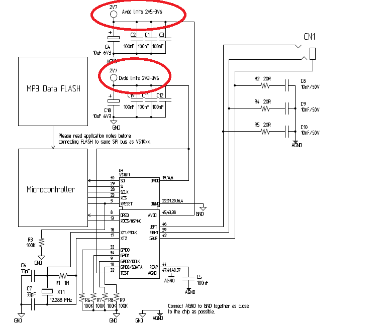

Hallo
ich habe ein problem mit dem vs1011 und zwar
ist im anhang ein auszug aus dem datenblatt wo steht dass an avdd=
max.3v6 und an dvdd= max 3V6 sein darf
ok
aber weiter oben steht dieser satz:
Average current tested with an MPEG 1.0 Layer III 128 kbit/s sample and
generated sine, output at full
volume, XTALI = 12.288 MHz, internal clock doubler enabled, DVDD = 2.5V,
AVDD = 2.7V.
und an dem VS10xx Proto Board wurde extra eine schaltung entworden
welche exakt diese spannungen liefert
wiso?
mfg tobi
weil 3,6V für AVDD und DVDD die "Absolute Maximum Ratings" darstellen.
Da sollte man schon etwas von weg bleiben.
Aber ich denke, wenn du die mit 3,3V fährst, solltest du keine Probleme
haben.
ich habe zwar nicht genau mit dem VS1011 gearbeitet, aber mit dem
VS1053.
Bei dem habe ich DVDD ganz normal mit 3,3V versorgt und keine Probleme
gehabt. Das ding rennt heute noch.
Gruß Christian
ok
aber die bauen eine extra schaltung dafür obwohl sie auch 3,3 V
zuverfügung haben
ich verstehe halt nich was dies bewirkt wenn der ic mit exakt diesen
spannungen gespeist wird?
und leider kann ich es auch nicht testen
