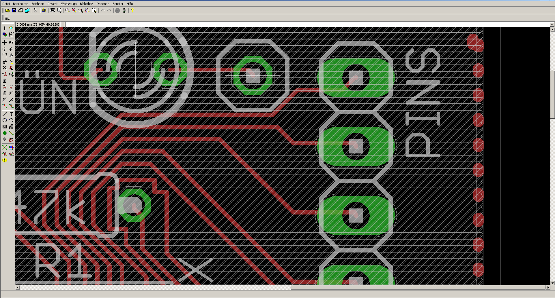

ich habe mit Eagle eine kleine Platine entworfen und will sie nun ätzen
lassen. Da im Preis Lötstoplack mit inbegriffen ist, will ich den
natürlich mit nutzen.
Wie mache ich das? Lege ich einfach mit Eagle einen Polygon im Layer 29
(tstop) über die ganze Platine und Eagle macht den Rest? Wenn ich das so

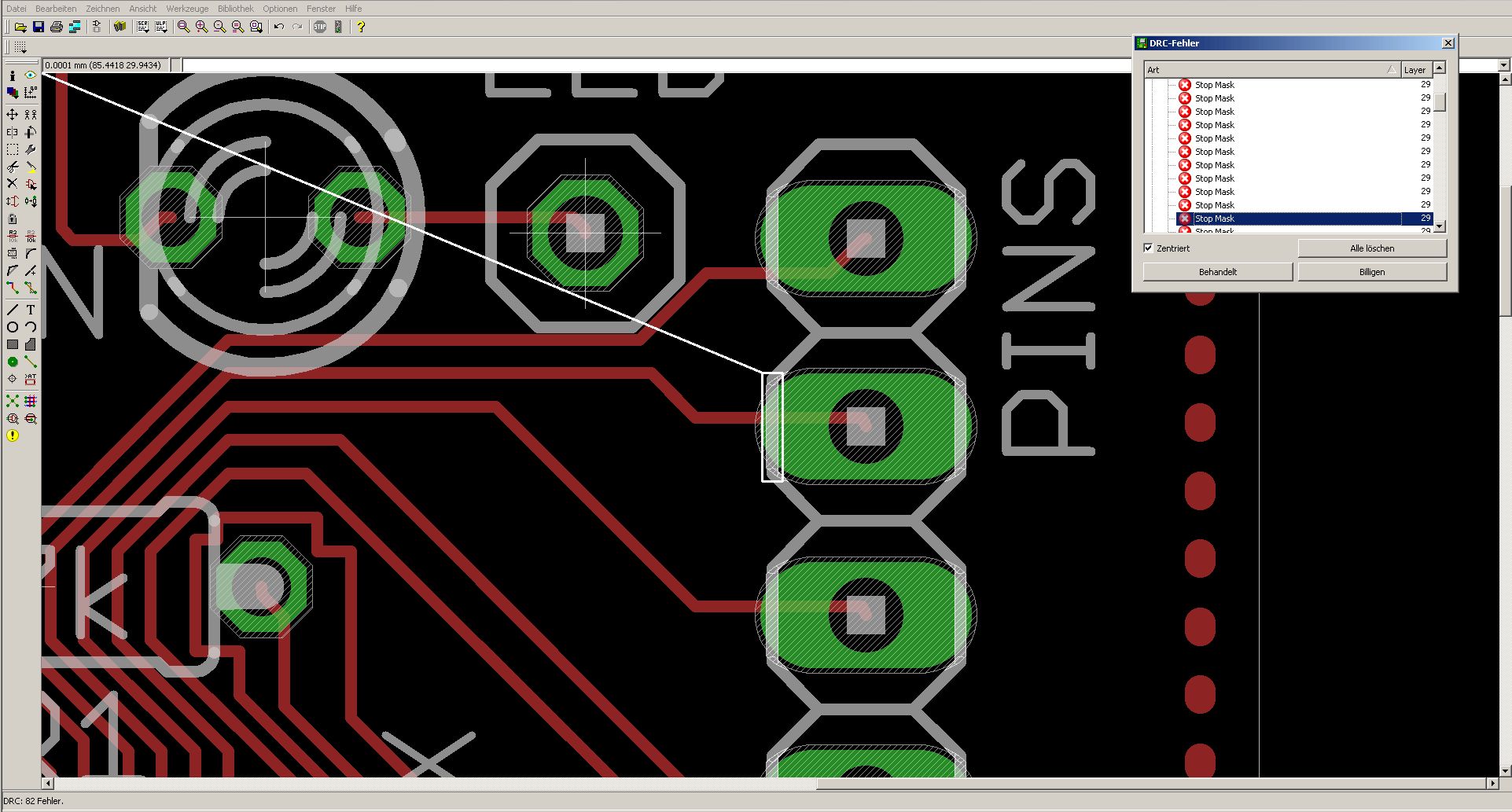

mache, bekomme ich ewigviele Probleme bei der Gültigkeitsprüfung. Und
auch wenn ich nur den Layer29 sichtbar schalte bekomme ich auch ganz
ohne dieses Polygon Fehlermeldungen (siehe Anhang).
Danke für alle guten Ratschläge!
Matze
Der Stopmask-Layer entsteht voll automatisch indem du Bauteile
plazierst. Stopplack ist überall da, wo im tstop oder bstop-Layer nichts
gezeichnet ist. Du musst normalerweise nichts ändern oder extra
einstellen. Die "Fehler" in deinem Screenshot kommen daher, dass du den
Bestückungsdruck anzeigst. Dort liegt der Text teilweise über nicht mit
Lötstopplack versehenen Flächen (z.B. Pads). Darüber meckert Eagle, da
auf Pads nicht gedruckt werden kann/soll. Dort wird ja gelötet. Die
Fehler kannst du aber im Normalfall auch ignorieren.

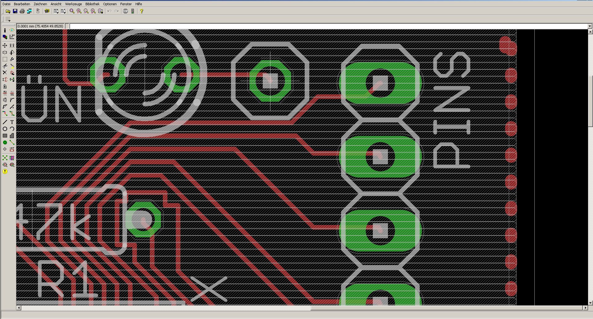

ist das weiße ein vollflächiges Poligon auf tstop? Wenn ja, dann
bedeutet das, dass du keinen Stopplack bekommst.
Stopplack ist nur da, wo auf dem tstop nichts gezeichnet wird. Also
genau invertiert zu beispielsweise den Leiterbahnen, die ja da sind wo
auch was angezeigt wird. Man zeichnet also Stopplack freie Flächen ein.
Wenn du mal alle Layer außer tstop ausblendest, sollte nur noch über
Pads und Vias was zu sehen sein. Dann ist es korrekt.
