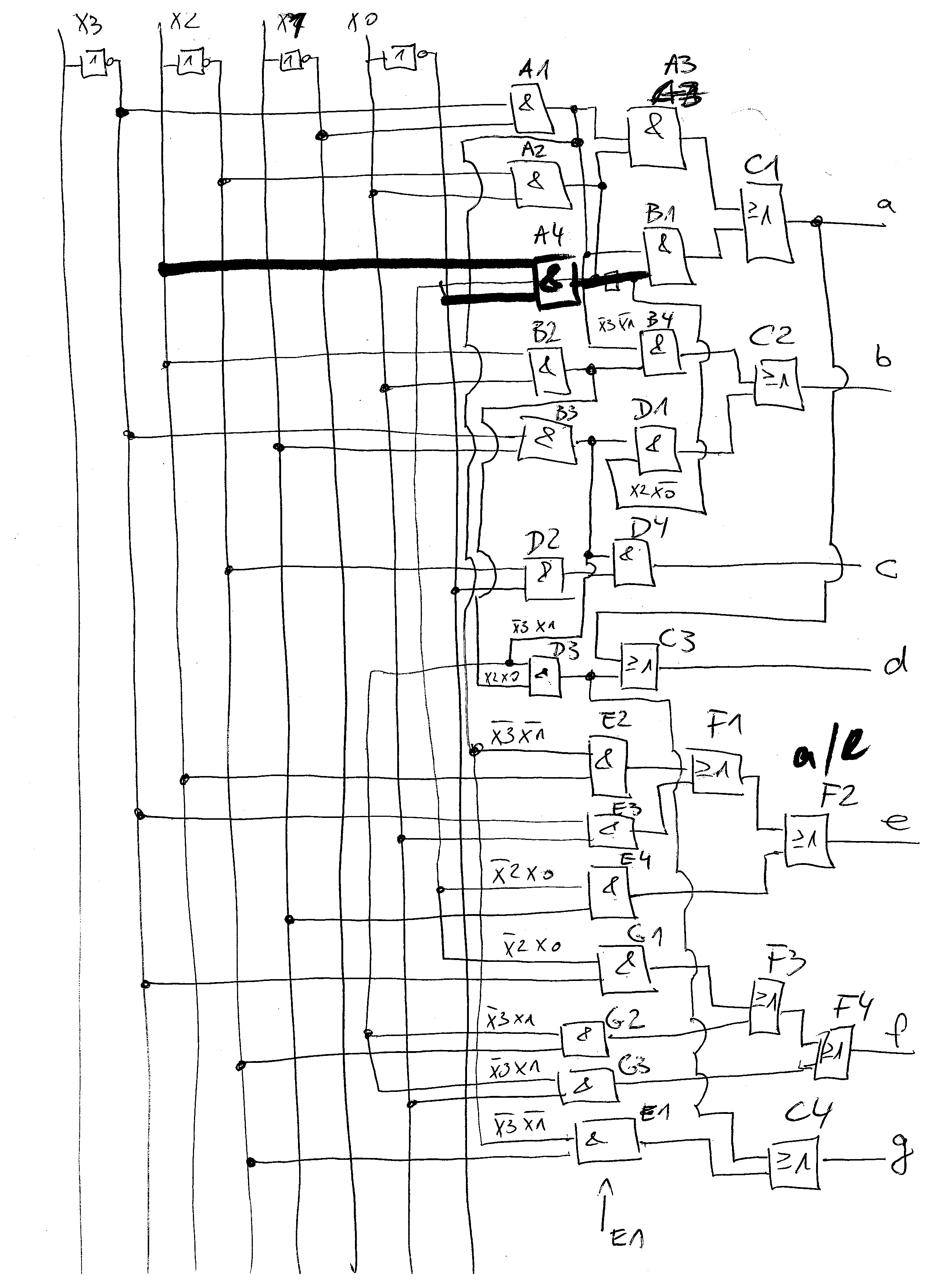

Ich will auf einer Leiterplatine (10cm * 8cm) eine 7-Segment Anzeige mit
Gattern und Schaltern realisieren. Es gibt 4 Schalter, die die Bits
darstellen sollen (X3,X2,X1,X0). Dabei ist X3 das höchstvertigste Bit
und X0 das niederwertigste.
Um z.B. die Zahl 6 Darzustellen, wäre X3 = 0 (also auf Masse), X2 = 1,
X1 = 1 und X0 = 0. Die Schalter haben natürlich zuvor einen Widerstand
geschaltet, damit die Gatter auch zw. GND bei 0 und positiven Signal bei
1 unterscheiden können.

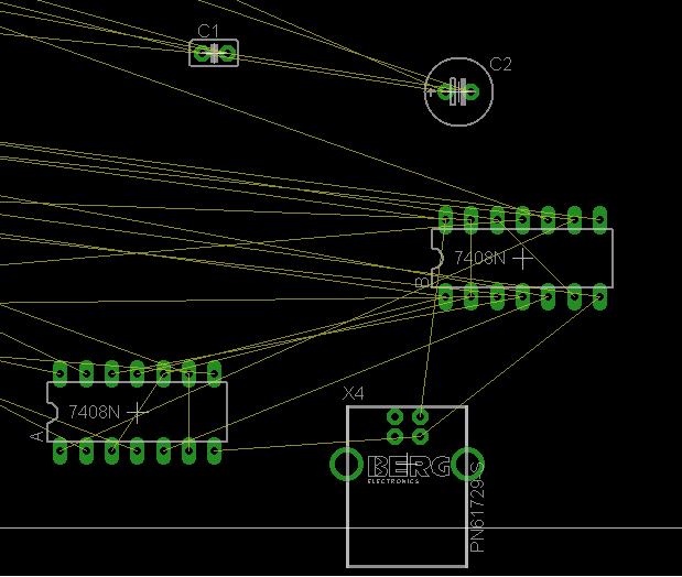

Das Problem ist nun das, dass ich die Stromversorgung mittels USB Typ B
Buchse realisieren will. Unmittelbar danach sollen zwei Kondensatoren
(ein gepolter und ein ungepolter) in einer Parallelschaltung geschaltet
werden, damit elektr. Signalstörungen vermieden werden. Und von da aus
sollen dann erst die + und GND Versorgung der ICs passieren, und nicht
direkt von der USB-Buchse, wie es in BILD 3 zu sehen ist.
Ich weiß leider nicht was ich falsch mache...
Der Entwurf ist auf Bild1.png zu sehen.

Den Fehler im Board kann man in bild3.png sehen.
Mein Problem ist nun, ich weiß nicht wo mein Fehler liegen könnte und
bitte um Hilfe.

Denke schon dass das stimmt. Mit "SHOW <Signalname>" kannst Dir die
Netze anzeigen lassen. Die Luftlinien werden so dargestellt dass sie
moeglichst kurz sind und sind daher von der Position der Bauteile
abhaengig, die kann man aber mit "RATSNEST" neu rendern, wenn man
Bauteile verschoben hat.

Ich habe das Gefühl, das ich Dein Problem evtl. nicht verstehe.
Aber vermutlich läßt Du Dich von den Luftlinien irritieren. Die werden
nämlich nicht entsprechend des Schaltplans gezeichnet, sondern so, dass
sie die geometrisch kürzeste Verbindung zu einem Knoten des selben
Netzes darstellen. D.h. wenn Du die Kondensatoren im Layout nahe zu der
USB-Buchse ziehst und das Ratsnest neu zeichnen läßt, dann wirst Du die
Verbindungen direkt zur Buchse sehen. Elektrisch aber ist das das selbe.
(Muss ja auch).

ich habe das mal mit dem RATSNET getestet. Mein Problem wurde "fast"
gelöst.
Wie man auf dem BILD 5 sehen kann, läuft die Masse der Schalter direkt
zu der USB Buchse, und nicht zurück zu dem ungepolten Kondensator.
Es kann ja auch nicht sein, dass ich wirklich alles so nebeneinander
plazieren muss, dass Eagle versteckt, wie der Leiterzug zu verlaufen
hat.
Müsste das nicht schon mit dem Schematic geklärt worden sein??
Ich meine, wenn ich unmittelbar an Pin 1 der USB Buchse einen
Kondensator anschließe, und dann darauf einen anderen, dass Eagle dann
auch versteht, dass dies so im Board umgesetzt werden soll, und nicht
anders (z.B. durch eine direkte Verbindung mit einem IC)?!
Kann mir auch einer helfen und sagen, was genau diese Luftlinien
bewirken? Das Handbuch konnte mir den Begriff auch nicht erklären.
Zumindest in dem Sinne, ob Luftlinien gut oder schlecht sind, bzw. ob es
egal ist, wenn ich welche habe, oder nicht.
Danke im Voraus

Ich glaub Du hast da was grundlegendes nicht verstanden. Eine Software
wie Eagle denkt nur in Einheiten von Netzen. An welchem Punkt eines
Netzes man nun eine Verbindung herstellt ist irrelevant. Wie Du die
physikalischen Leitungen spaeter verlegen willst bleibt ja Dir
ueberlassen, die Luftlinien dienen nur als Hilfestellung z.B. fuer ein
sinnvolles Platzieren, um Kreuzungen im Vornherein vermeiden zu koennen.
Eine Abweichung vom Schaltplan hast Du natuerlich nicht, sonst wird ein
entsprechender Fehler geworfen.

Ein Schaltplan gibt ja, wie Du sicherlich weisst, an welche Verbindungen
zwischen den Bauelementen bestehen.
Du musst nun beachten, das ja die Anordnung der Bauteile als auch der
Verbindungen im Schaltplan im Grunde völlig willkürlich ist solange die
elektrische Funktion die selbe ist.
So könntest Du die beiden fraglichen Kondensatoren auch ganz links im
Bild positionieren. Ich kann nicht erkennen was da im Detail liegt, aber
jedenfalls sind die langen waagerechten Verbindungen letztlich mit der
USB-Buchse verbunden. Dort hättest Du die Kondensatoren auch
anschliessen können.
Nur, das wir im Schaltplan durch die Nähe von Bauelementen zueinander
noch etwas anderes ausdrücken. Nämlich das durch die geringe Leiterlänge
zwischen Buchse und Kondensator und damit dem geringen Widerstand der
Leiterbahn dazwischen eine bessere Pufferwirkung gegeben ist.
Ein anderes Beispiel sind die Ladekondensatoren bei Quarzoszillatoren.
Die werden real (auf dem PCB) auch ganz nahe am Quarz positioniert.
Deswegen werden sie im Schaltplan auch nahem am Quarz gesetzt.
Dennoch ist ein Schaltplan eigentlich nur dafür gedacht
Bauteilanordnungen wiederzugeben die physisch/real so und nicht anders
sein müssen. Er behandelt nur und ausschliesslich die elektrischen
Verbindungen unabhängig von Leiterlänge oder anderen Parametern. Deren
Widerstand, Kapazität und Induktivität spielt dort keine Rolle. An sich
müsste sonst jede Verbindung durch solche Bauelemente symbolisiert sein.
Das aber macht man üblicherweise nicht und hat dann solche Regeln wie
"Abblockkondensatoren nahe am IC".
Im Layouteditor ist die Situation die selbe. Der Editor weiss nicht
welche Bedeutung "Nähe" oder "Ferne" hier hat. Um überhaupt die
Verbindung symbolisieren zu können zeichnet er die geometrisch kürzeste
Verbindung.
Ja. Weil das die geometrisch kürzeste Verbindung ist. Du bist aber nicht
gezwungen die Leiterbahn auch so zu routen. Lege sie einfach wie Du
möchtest und gut.
Du darfst die Luftlinien nicht mit den Leiterbahnen verwechseln. Das ist
weder eine Festlegung noch eine Empfehlung. Es dient nur dazu Dir
anzuzeigen das noch eine unverlegte Leiterbahn vorhanden ist.

Luftlinien haben den Zweck, Dir anzuzeigen, das im Schaltplan eine
Verbindung ist, für die Du im Layout noch keine Bahn aus Kupfer verlegt
hast.
>Ansonsten kann ich die Luftlinien so verstehen, dass diese keine
>Leiterbahnen sind? Also sind das unverlegte Leiterbahnen und somit muss
>ich diese Luftlinien "irgendwie beheben", damit auch Leiterbahnen
>entstehen??
Nein. Luftlinien sind keine Leiterbahnen. Weder "verlegte" noch
"unverlegte". Sie symbolisieren Verbindungen in Deinem Layout. Aber nur
die Verbindung zwischen Netzen selbst nicht deren Lage als Kupferbahn.
>Also in etwa so: Leiterbahn = mit einer Drahbrücke als Bsp. realisierbar
Ich meine Du machst Dir das Leben da selbst schwer. Auf einer Landkarte
sind die Striche Symbole für Strassen. Sie sind nicht "als Bsp.
realisierbar" als Schienenstrang. Sie verlaufen nicht mal real so wie
auf der Landkarte (wenn auch der Grund ein anderer ist).
>Ich bevorzuge die Autorouting Option...
Das geht vorbei. Ist wie die Masern. Man muss es mal gehabt haben. Dann
ist man immun.
Gast #1495106
>somit muss ich diese Luftlinien "irgendwie beheben", damit auch Leiterbahnen
Diese "beheben" und auch einige andere Ausdrücke wie "gute" oder
"schlechte" Luftlinien irritiert mich. Du scheinst irgendwie anzunehmen,
das die Dinger für nichts gut sind. Im Gegenteil: Du hällst sie
vielleicht für ein "böses Omen". Naja, jedenfalls für was Schädliches
oder etwas was auf einen Fehler oder irregulären Zustand hinweist.
Ist das so?
#1495167
Nein. Eine Luftlinie ist eine Verbindung zwischen zwei Bauteilen, die
noch nicht in eine Leiterbahn umgesetzt wurde. Wenn du nun mit dem
ROUTE-Befehl eine Luftlinie auswählst, kannst du die Leiterbahn
verlegen. Dann verschwindet die Luftline, weil die Verbindung nun durch
eine tatsächliche Leiterbahn hergestellt wurde. Ob eine
Leiterbahnführung möglich ist, wird durch eine Luftlinie nicht
ausgesagt.
==> Luftlinie = hier fehlt noch eine Leiterbahn
Hier ein gutes Tutorial, allgemein gehalten und nicht auf ein spezielles
Programm wie Eagle festgelegt:
http://server.ibfriedrich.com/wiki/ibfwikide/images/3/3a/PCB_Layout_Tutorial_d.pdf
 Da findest du unter 12.3.6 ne Erklärung des Luftlinien-Konzepts (und
der Rest ist auch sehr lesenswert!)
Gast #1495184
>Ja wie ich das jetzt mit der Luftlinie verstehe ist das halt ein nicht
>verwirklichbarer Linienzug (wegen Überkreuzungen), den man dann durch
>eine Drahtbrücke verwirklichen muss.
Das ist es nicht.
Eine Luftlinie ist als solche kein Hinweis auf einen kritischen,
fehlerhaften oder irregulären Zustand.
Schau mal in das Bild ganz rechts in Deinem ersten Posting mit den
Luftlinien. Die Line von dem Pin 7 des 7408 zur USB Buchse kreuzt keine
andere Linie. Trotzdem ist das eine Luftlinie.
An sich symbolisiert eine Luftlinie nur eine Verbindung die Du noch
nicht durch eine Kupferbahn realisiert hast.
Trotzdem kann man an den Luftlinien erkennen ob eine komplexe Situation
vorliegt. Die Tatsache das eine Luftlinie eine andere kreuzt ist aber
nicht allein ausschlaggebend.
Nimm mal dies:
(Die Striche sind die Luftlinien. In Wirklichkeit würden sie ohne Knicke
schräg verlaufen)
o--------+     +-----o
o----+   +-----------o
Das kann man trotzdem routen ohne Probleme. Man macht halt mit der
Leiterbahn einen Umweg.
(Die Striche sind jetzt die Kupferbahnen)
o--------+               o
o----+   +-----------o   |
Wenn sich aber viele Linien kreuzen, heisst das, das man bei vielen
Leiterbahnen Umwege machen muss.
Wenn man also durch Umplazieren oder drehen der Bauteile die Anzahl der
Kreuzungen verringern kann, braucht man weniger Umwege
(Durchkontaktierungen oder Brücken).
Wenn man aber viel Platz hat, dann macht man einfach die Umwege.
Dadurch, das für eine Luftlinie die geometrisch kürzeste Verbindung
gewählt wird (was ja theoretisch auch der beste Verlauf für die
Leiterbahn wäre) ergibt sich oft eine Kreuzung mit einer anderen
Luftlinie. Dennoch heisst das nicht, das kein Umweg möglich wäre. Diese
Frage stellt sich das Layoutprogramm an dieser Stelle garnicht. Es
zeichnet einfach die kürzeste Verbindung.
