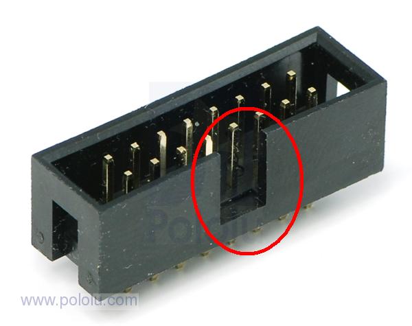

ich suche einen Wannenstecker für Flachbandkabel 2-reihig, so ähnlich
wie im Bild. Allerdings mit einer Besonderheit: als Codierpin soll ein
Pin fehlen, der Stecker ist an dieser Stelle gefüllt. Also in der oberen
Reihe (Aufsicht, Codiernase nach unten) 5 Pins, in der unteren Reihe 4
Pins, das Pin ganz rechts außen fehlt.
Das ganze soll bei einer Serienproduktion (200 Stück) genutzt werden,
ich würde da also nur sehr ungerne von Hand an jedem einzelnen Stück
rumpfriemeln müssen.
Ich hab jetzt schon den ganzen Nachmittag rumgesucht und leider nirgends
etwas passendes gefunden. Es gibt jede Menge andere Arten der Codierung
gegen verdrehen, aber ich hab nix gesehen wo ein Pin weggelassen wird.
Ich hab auch schon darüber nachgedacht eine andere Art der Codierung
gegen Verdrehen einzusetzen, allerdings kann ich dann keine
Standardkabel verwenden. Und die Konfektionierung von besonderen Kabeln
in diesen Mengen ist Handarbeit und sprengt das Budget.
Kennt jemand einen Hersteller/Lieferanten wo ich sowas als fertiges Teil
bekommen kann?
Vielen Dank.
Gerd
Gast #1494703
Wieso muß unbedingt ein Pin weggelassen werden?
Diese codierten Wannenstecker sind so ziemlich die günstigste Lösung
für einen Verdrehschutz. Gibts auch überall zu kaufen.

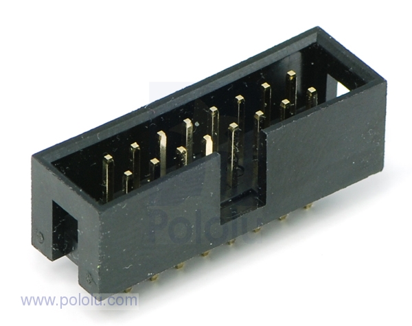

Vielen Dank für die zahlreichen Antworten.
Da der Fertiger auch den Einkauf der Teile und das komplette Handling
übernehmen soll, möchte ich wenn möglich darauf Verzichten selbst an die
Teile Hand anlegen zu müssen. Am liebsten wäre mir daher ein fertiges
Teil was es mit eindeutiger Bestellnummer irgendwo zu kaufen gibt...
Mir reicht es leider nicht, das Teil nur gegen Verdrehen zu schützen -
das ist wie schon angemerkt - ja schon durch die Nase in der Mitte
gegeben. Das Problem ist die Buchse auf der anderen Seite des Kabels.
Die ist fest vorgegeben und hat ein solches ausgelassenen Pin. Dort
handelt es sich um keine normale Wannensteckerbuchse wie im ersten Post
gezeigt, sondern um eine bei der die Ränder rechts und links eng
anliegen. Es passen da also keine normalen Flachbandstecker rein,
sondern nur solche wie im hier angehängten Bild.
Jetzt kann ich entweder fertige Kabel mit Codierpin auf beiden Seiten
nehmen und meine Wannenstecker entsprechend anpassen oder eben
entsprechende Kabel konfektionieren lassen (=Handarbeit und sehr teuer).
Ich habe unter anderem nach polarizing keys gesucht, darunter aber nur
Wannenstecker mit zusätzlicher kleiner Plastikwand an einer Stelle
gefunden. Die passt dann in eine entsprechende Aussparung im Stecker.
Aber nix wo ein Pin weggelassen wird.
Gruß,
Gerd
Gast #1495267
Ich verstehe das Problem nicht mehr. Wenn normale Pfostenverbinder nicht
reinpassen in vorhandene Wannen, dann ist das ein Problem, das du nicht
zu vertreten hast und an dem du auch nichts ändern kannst, hat aber mit
der Kodierung nichts zu tun, schon garnicht auf deiner Seite des Kabels.
Für deine Art der Kodierung musst du an der Wanne einen Stift
abschneiden oder rausdrücken, am Pfostenstecker wird die entsprechende
Buchse verschlossen, fertig. Daran hat sich doch nichts geändert, und es
wird massenhaft praktiziert - für den abgebildeten Pfostenstecker habe
ich die Verschlüsse seit Jahren rumliegen. Notfalls geht auch
Zweikomponentenkleber. Für spezielle Spritzgussteile wie bei IDE- und
Floppy-Steckern reichen deine Stückzahlen bei weitem nicht.
Gruss Reinhard
#1495329
Hast du mit deinem Fertiger gesprochen, ob es für ihn ein Problem ist,
wenn nicht er die Wannenstecker einkauft sondern du die zulieferst?
Denn in einem Punkt haben ein paar Vorredner schon recht. Kostenmässig
gesehen betreibst du gerade ein Fiasko. In der Zeit in der du gesucht
hast, hättest du die Modifikation schon drei mal selbst durchziehen
können.
