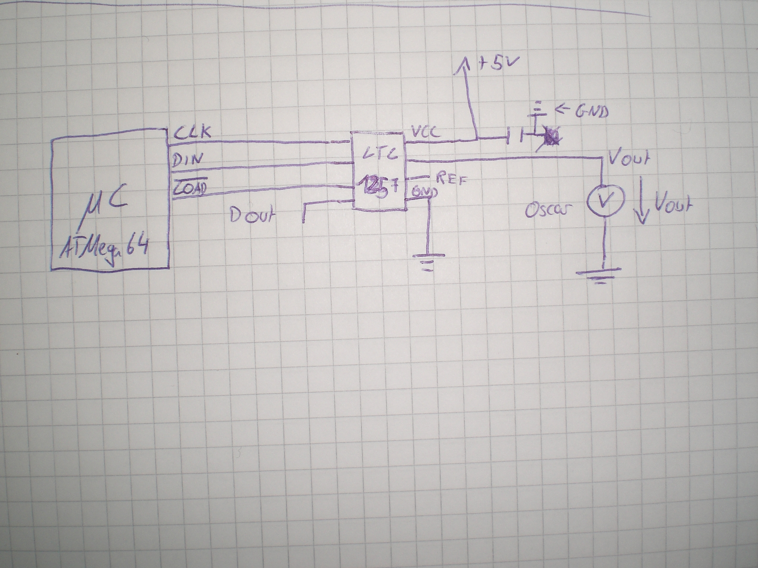

Ich benutze einen LTC1257, einen Digital Analog Wandler.
Soweit ich weiß habe ich alle Pins richig angeschlossen, aber trotzdem
hier nochmal die Übersicht
VCC liegt auf 5V mit 100nf auf GND
GND ist auf Masse
Dann habe ich noch alle Digitalen eingänge benutzt, sprich: CLK, LOAD
und D_IN
Als µC benutze ich den ATMeg128, und ich hab das ganze am PortD
anliegen.
Der Skript zum senden von den 12 Bits kommt von eurer Seite
(http://www.mikrocontroller.net/articles/LTC1257)
Dort habe ich nur alles auf PortD umgeschrieben.
Hab jetzt wie gesagt alles angeschlossen. Mit einem Oscar habe ich den
CLK, LOAD und D_In geprüft. Dort kommen signale an! Die
versorgungsspannung liegt auch auf 5V, habe ich nochmal nachgemessen.
Ich bekomme aber trotzdem keine Augsangsspannung raus. hab schon einen
Zweiten LTC verwendet, weil ich bedenken hatte den ersten kaputt gemacht
zu haben oder ähnlich. Aber hier das selbe ergebnis...
Was mache ich falsch, bzw wo könnten Fehlerquellen liegen?
Ich habe REF (das ist einer der Pins) in der Luft hängen, also nicht
angeschlossen, ist das falsch? Muss der vllt auf GND?
Es wäre super wenn ihr mir helfen könnt. Hab sowas noch nicht so oft
gemacht und bräuchte noch ein paar ideen wonach ich suchen muss...
Danke!
PS: Der Speed des CLK lag bei 300kHz, das sollte auch genug sein oder?
Da ich ja eine Lösung haben möchte, hier der Schaltplan den ich grad mal
kurz auf ein Blatt gemacht habe.
Ich hoffe es hilft dadurch mehr.
Der µC ist richtig angeschlossen, denn er ist auf einem STK500+501
board...
Der Kondensator ist 100nF groß.
