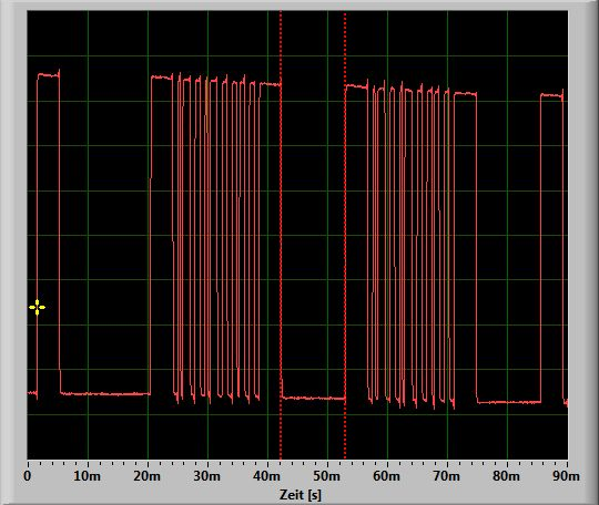

Hallo Freunde,
ich habe ein Problem mit dem UART auf einem ATmega168 und zwar sende ich
einen „String“ zu einem anderen Atmega. Dieser liegt die meiste Zeit im
Tiefschlaf und soll mit dem besagten String auf geweckt werden. Das
funktioniert eigentlich auch alles.
Allerdings reagiert der Empfänger nur auf ein bestimmtes Bitmuster mit
einer definierten Zeit dazwischen und dieses Muster muss er auch
mehrmals empfangen. Hört sich nicht so schwierig an, aber ich hab da ein
gravierendes Problem.
Als Beispiel: Der Empfänger wacht mit den Charaktern „\0“ pause “\0 112“
auf. Das ist einer Funktion verpackt und wird 3x hintereinander weg
aufgerufen.
„\0“ pause “\0 112“
„\0“ pause “\0 112“
„\0“ pause “\0 112“
Die Pause ist im ersten Packet um das 1.5 fache größer als bei den
folgenden  Packten (wie man im Bild sehen kann). Und ich bekomme es
nicht hin, dass er die Pausen gleich groß macht. Wenn ich die Pausen
weglasse, sendet er das alles ganz normal.
Der Empfänger kann nicht umprogrammiert werden und steht auch nicht zur
Diskussion!!
Hat da jemand eine Idee?
MFG
BuB

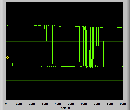

Das Oszibild zeigt das was er sendet. Das Signal ist das vom TX_Pin,
allerdings invertiert aufgenommen.
Ich würde sagen, die ist um ein Bytezeit größer.
Dein uart_putc() testet nämlich nicht, ob das Senden beendet ist.
Die 1.Zeit startet mit Sendepuffer leer, die nächsten mit 1 Byte im
Puffer.
Peter

Du rätselst doch nicht etwa immer noch, oder?
Peter hat doch den Nagel exakt auf den Kopf getroffen.
Bei der ersten Pause gilt:
Pause = Timer_Verzögerung - Zeit_für_ein_Zeichen
Bei den folgenden Pausen gilt:
Pause = Timer_Verzögerung - 2 * Zeit_für_ein_Zeichen

Nicht ganz. Er wartet, bis das Senden des Bytes anfängt. Es fließt also
weiterhin 1 mal Zeit_für_ein_Zeichen in die Pause mit ein, aber die
Pausen sollten dann wenigstens gleich lang sein.
Okay, die Pausen sind jetzt ziemlich gleich. SUPER!
Mit dem:
 loop_until_bit_is_set(UCSRA, UDRE);
 UDR=cmd;
Danke!
Beim atmega3290 ist das  CS02 CS01 CS00 im TCCR0A, aber das ist ja egal.
