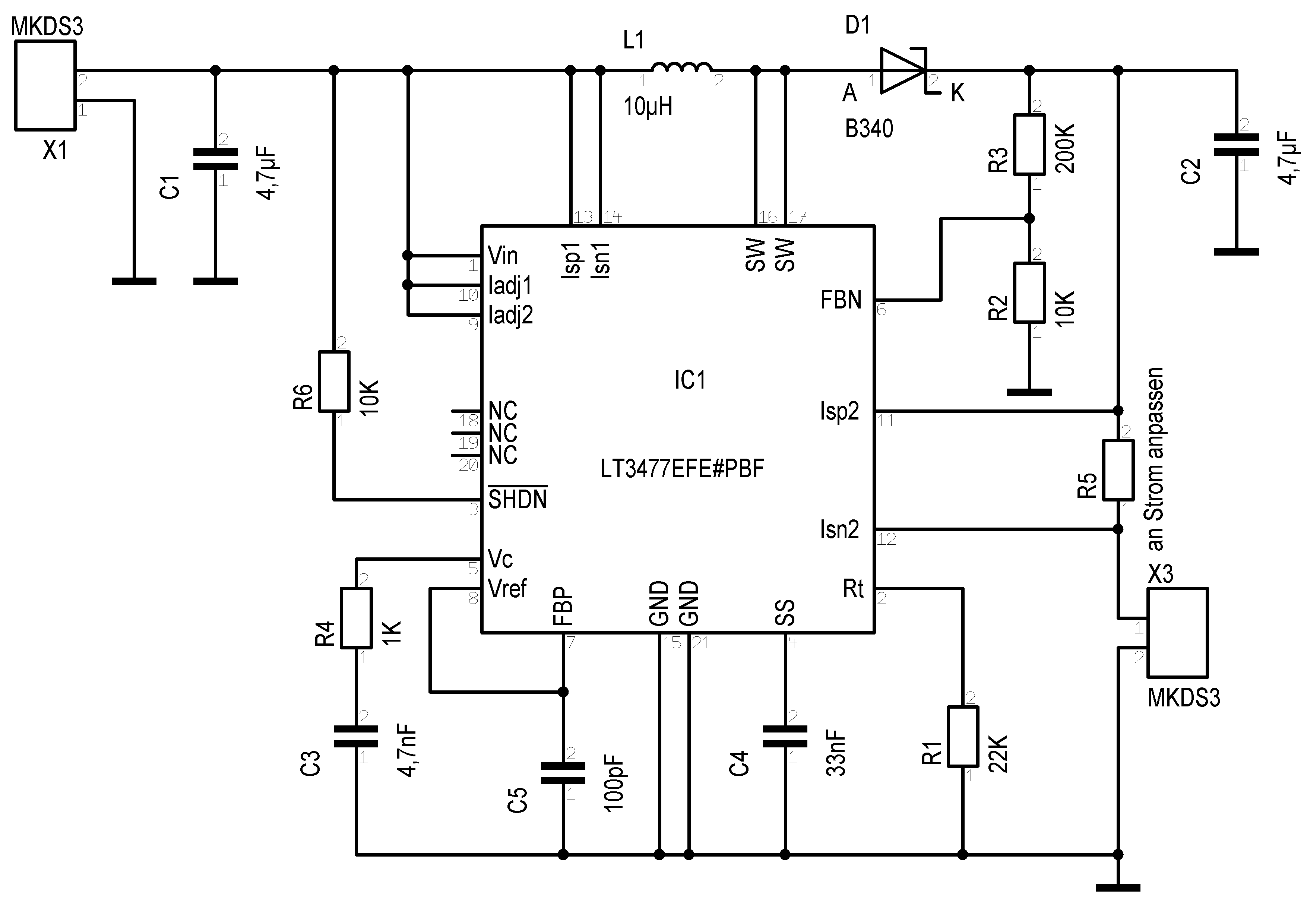

von ... (Gast)
du könntest einen LT3477 nehmen. Den Spannungsteiler an FBn und den
Stromshunt anpassen. Der Stromshunt müsste 40mOhm haben, den
Spannungsteiler für FBn hab ich jetzt nicht gerechnet. Dafür habe ich
auch ein Layout und auch noch Leiterplatten (prof. hergestellte mit
Stopplack) über.
von dirk (Gast)
Hallo
vielen Dank für eure konstruktive Hilfe.
Problem ist nur mein eingeschränkter Platz.
Der Raum für die Platine ist eine Kreisfläche mit nur 31mm Durchmesser.
Vom Platz her wäre es allerdings möglich eine zweite Platine über die
erste aufzustocken.
Ich hatte gehofft das außer dem Regler nur relativ wenige zusätzliche
Bauteile notwendig sind. Vor allem die Spule ist vom Platzbedarf ein
Problem.
Gruß Dirk
