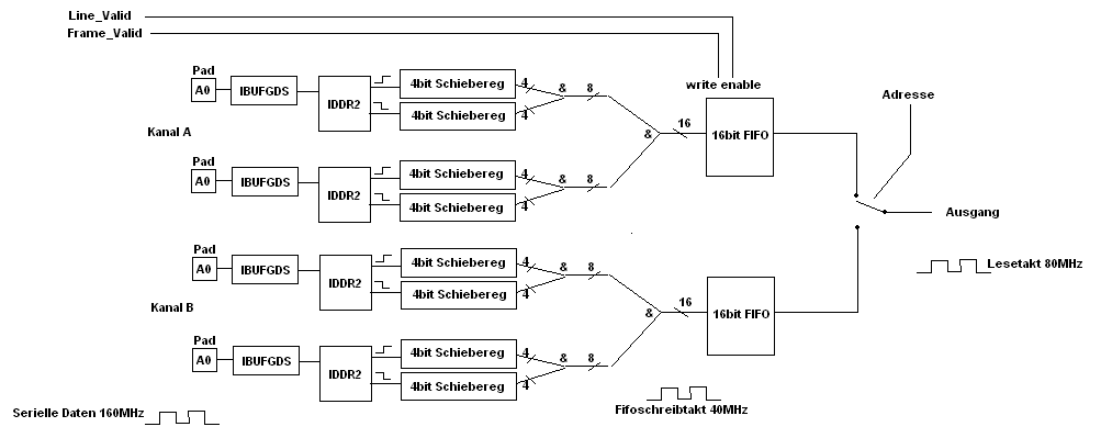

ich stehe aktuell vor dem Problem, dass ich Daten von einem CCD Sensor
entgegennehmen muss. Dazu verwende ich einen Spartan 3A DSP.
Die Daten kommen kontinuierlich, es werden also ohne Pause Daten vom CCD
geschickt.
Nun ist es eine Aufgabe, die sinnvollen Daten von den nutzlosen Daten zu
unterscheiden und danach entsprechende Maßnahmen einzuleiten.
Für dieses Zweck generiert mir das CCD Frontend zwei Signale. Line_valid
ist vom ersten gültigen Pixel einer Zeile bis zum letzten gültigen Pixel
einer Zeile high. Frame_valid ist vom ersten bis zum letzten gültiges
Pixel des ganzen Bildes high.
Die Daten kommen seriell in DDR an, werden mit einem IDDR2 nach
steigender und fallender Flanke getrennt, in zwei Schieberegistern
parallelisiert, in die richtige Reihenfolge sortiert und anschließend
über ein Fifo vom Busmaster ausgelesen.
Nun will ich natürlich nur die gültigen Pixel in das Fifo schreiben.
Dazu wollte ich Line_valid und Frame_valid nutzen, um die Operation des
Parallelisierens nur auszuführen, wenn diese Signale anliegen bzw. high
sind.
Leider fehlt mir dazu wieder das Vorstellungsvermögen, wie ich ein
solches Problem angehen könnte.
Reicht vielleicht schon eine einfache Abfrage auf LV and FV = '1' ?
Könnte ich das write_enable des Fifos mit diesen Signalen verbinden,
damit nur die gültigen Daten in das Fifo geschrieben werden? NUr gehen
die Daten ja einen recht langen Weg IBUFGDS, IDDR2, Schieberegister usw.
Da müßte ich doch exakt wissen, wieviele Takte für diese und jene
Operation gebraucht werden, um dann eine entsprechende Verzögerung
einbauen zu können...
Ich wäre für Hinweise und weitere Ideen sehr sehr dankbar!!!
MfG Andreas
Ja, das musst Du.
Du hast 2 Möglichkeiten:
- Du nimmst Dir ein Stück Papier und zählst die Taktstufen durch, ich
würde es auch mit Hilfe einer Simulation kontrollieren.
- Du schleifst das Enable Signal durch die selben Stufen wie die Daten.
Aber üblicherweise macht man das eigentlich schon beim Design-Entwurf,
dass man sich überlegt zu welcher Taktflanke was passiert.

Ah ok, also war mein Gedankengang gar nicht so falsch.
Ich hab jetzt mal simuliert.
Ich habe alle Signale so gesetzt, dass von Anfang an alle Bedingungen
für den Dataout process gegeben sind und schaue nun, wann die Daten am
Ausgang anliegen.
Schreibtakt des Fifos ist synchron zum Takt der seriellen Daten (geteilt
durch 4 durch die 4bit Schieberegister).
Der Lesetakt ist aber asynchron dazu, weil dieser extern vorgegeben
wird.
Mein Eingangstakt hat 160MHz, also 6,25ns Periodendauer.
Die ersten Daten kommen, bezogen auf diesen Takt, ca. nach 3125ns an,
was 500 Perioden entspricht, also 500 Takte. Das kommt mir fast aber ein
wenig viel vor... kann das denn sein?
Ich habe mir mal die Mühe gemacht und fix mit paint den Signalweg
dargestellt... ich hoffe es ist verständlich bzw. plausibel. (siehe
Anhang)
Mit wievielen Takten muss ich denn rechnen bzw. durch welche Gatter muss
ich die Sync-signale führen, damit das gleiche Delay entsteht.
VIELEN DANK!
> muss ich die Sync-signale führen, damit das gleiche Delay entsteht.
Du sprichst hoffentlich nicht von asychronen Getterverzögerungen??
Sinnvoll wäre eher die Frage, wieviele Takte Du beim Einschreiben
auslassen musst, um die Latenz der Leseanordnung zu berücksichtigen.
