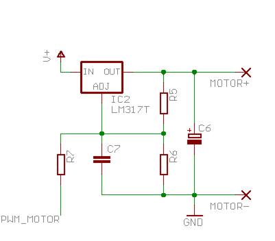

Wenn du Vout des LM317 regeln möchtest im Bereich 2V bis V_PWM +2V dann
geht auch einfacher.
Ich habe das mal per PWM am AVR getestet. Dabei wird der LM317 wie im
Anhang geschaltet. Die PWM sollte hoch sein, so ca. 10Khz um Ripple zu
vermeiden.
Wenn die PWM mit 5V erzeugt wird so kann der LM317 im Bereich von ca.
2V bis 7V durch die PWM geregelt werden. Falls du mehr benötigst so
kann man einen OPV nehmen. Dazu findest du bei Atmel den Schaltplan des
STK500 Boards, und die regelt ebenfalls zwei LM317 über OPV's und per
PWM.
Gruß Hagen

Hm, ich frage weil ichs nämlich auch getestet habe, natürlich habe ich
kein EMV Labor. Aber bei ca. 10Khz in meinem Testaufbau könnte ich am
LM317 eine saubere und ripplefree Spannung mit dem Oszi messen. Der
LM317 + der einfache Tiefpass reichte aus als Filter. Auf alle Fälle
hatte ich ne saubere Ausgangsspannung am LM317, eben regelbar im
Bereich von 2 bis 7 Volt.
Auch ich hatte das Problem das die CPU/PC Lüfter auf reine PWM
Ansteuerung empfindlich reagierten oder eben auch garnicht mehr.
Gruß Hagen
