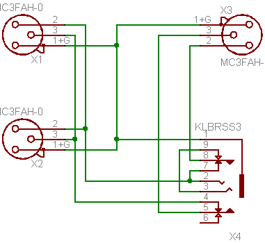

vielleicht kann mir jemand bei einem Problem helfen, komme selber nicht
auf eine ordentliche Lösung:
Für Bühnenanwendungen habe ich eine Splitbox, 1x XLR Eingang, 2x XLR
Ausgang. Alles durchverdrahtet Pin 1 auf 1, 2 auf 2, 3 auf 3. So weit so
gut. Jetzt fragte mich ein Kollege, ob man da nicht eine 6,3mm
Klinkenbuchse einbauen könnte zwecks Insertanwendungen. OK, kurz
Schaltplan gezeichnet (siehe Anhang) und da ist das Problem. Wenn ich
das so verdrahte, ist bei eingestecktem Insert Gerät alles richtig
bezüglich Polarität (wobei das Audiosignal natürlich unsymmetrisch
wird). Ohne eingestecktem Insert habe ich zwar weiterhin mein
symmetrisches Signal, allerdings ist hierbei die Polarität invertiert!
Hat vielleicht jemand eine Idee wie ich das lösen kann, um mit oder ohne
Insert symmetrische Signale mit richtiger Polarität verwenden kann.
Unsymmetrisch arbeiten auch ohne Insert kommt nicht in Frage, da
verzichte ich eher auf die Insertmöglichkeit.
Danke schonmal!
Mal eine ganz andere Frage:
Dass der Insert im Gegensatz zu den anderen Buchsen Asymmetrisch
beschaltet ist, ist dir aufgefallen?
Also entweder, du nimmst 2 Klinkenbuchsen, um Send und Return mit
symmetrischer Belegung einzusetzen oder du musst das Signal vor/nach der
Klinkenbuchse zwischen Symmterisch/Asymmetrisch umsetzen. Zum Beispiel
ginge das passiv mit 2 DI-Box-Trafos oder aktiv mit ein paar Opamps.

Ja, das ist so :-) Inserts werden meist nur über kurze Wege direkt am
Mischpult eingeschliffen und deshalb wird die Symmetrie vernachlässigt.
2 Klinkenbuchsen ist in der Praxis ein Problem, weil es gibt viele
Insert Geräte die auf "normale" unsymmetrische Insertkabel angewiesen
sind. Da wäre der Aufwand der Symmetrischen Beschaltung im Eimer wenn
das Insert Gerät eh unsymmetrisch arbeitet.
Ich weiß was du mir sagen willst: "vertausch doch einfach pin2 und pin3
am Eingang". Dann habe ich zwar das Problem das die Polarität richtig
ist wenn KEIN Insert gesteckt ist. So bald aber ein Insert Gerät
eingeschliffen wird, ist dann die Polarität invertiert.
Wie ich es dreh und wende - in einem der beiden Fälle hab ich immer die
Polarität invertiert....

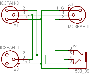

Du willst deinen Insert nur in die Leitung von Pin 2 einschleifen. Pin 3
ist bei gestecktem Insert ja tot. Kannst Du diese Verbindung nicht
dauerhaft geschaltet lassen und die Klinkenbuchse nur zwischen Pin 2 von
KL2/KL3 und Pin 2 von KL4 hängen?
Oder muss die Verbindung KL2/KL3 Pin 3 nach KL4 Pin 3 be gestecktem
Insert getrennt sein?

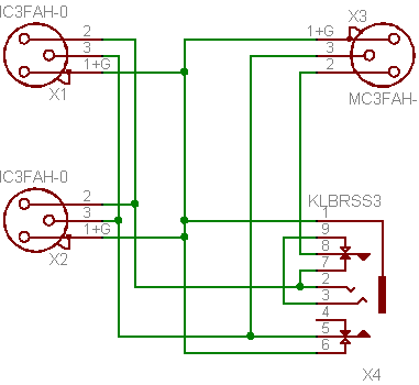

Ja genau so wie auf dem rechten Bild, aber ich würde pin3 von den drei
XLR Steckern bei gestecktem Klinkenstecker auf GND verbinden, ansonsten
dürfen nur unsymmetrische Geräte an den XLRs eingesteckt werden...
OK, für die Variante von "S. C." fehlt dann im rechten Bild noch eine
Verbindung zwischen Pin 1 und 6 der Klinkenbuchse.

Ja, die Klinkenbuchse mit 2-fach Schalter löst natürlich alle Probleme!
Mir war bisher nur der Bautyp mit einem Schalter bekannt.
Ich danke euch für die Hilfe.
