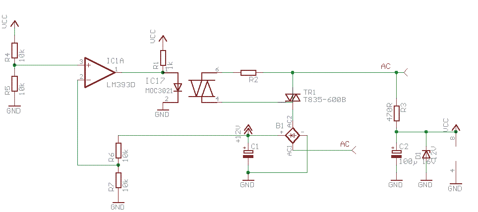

hallo
versuchs mal so:
Komperator > Triac > Gleichrichter > Elko
wenn die Spannung am Elko sinkt, schaltet ein Komperatur den Triac ein
der Komperator und die Ansteuerung des Triac müssen extra versorgt
werden (Widerszand Zenerdiode) damit das Ding hochfahren kann
Gruß Peter

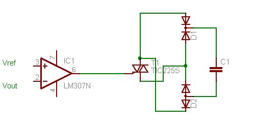

Gast #111290
Dann speis ich bei der Schaltung bei Vref meine 13V die ich haben will
ein. Vout verbinde ich mit dem + Pol an C1 und dann sollte das
funktionieren? Stell ich mir das Prinzip jetzt richtig vor? Wo muss ich
dann noch entstören? Weil ich da im Elektronikkompendium was davon
gelesen hab?

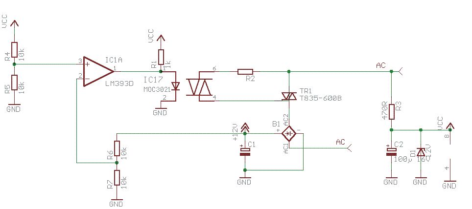

Ich glaub ich hab jetzt bei Peters Schaltung einigermaßen
durchgeblickt. Vcc-Erzeugung klar, Vergleich Vcc/2 durch +12V/2 auch
klar. Aber warum gehst du nicht vom OPV direkt an TR1? Warum kommt da
ein Optokoppler dazwischen? Muss das Gate vom Triac nicht auf eine
positive Spannung gelegt werden, damit der leitet? Da wird es doch über
R2 an die Eingagnswechselspannung angeschlossen.
Ich seh schon, ich hätt mich doch für Etechnik statt Maschinenbau
einschreiben sollen...
Gast #111293
@Wolli
ist nur eine Machbarkeitsstudie :)
160V sind bei dieser Art von  Lichtmaschinen die Leerlaufspannung
wenn ich bei meiner Schaltung den Ko lade, bricht sie durch Ihren
Innenwiderstand zusammen
es fehlt natürlich eine Diode vor R3
Gruß Peter
(meine Schaltungen funktionieren meist solange bis ich Sie einschalte)
Gast #111294
Für einen solchen Eingangsspannungsbereich braucht man aber einen
Regler.
Mal angenommen, die oben gezeigte Schaltung funktioniert, wenn der
Triac zündet, wird C1 aufgeladen. Aber auf welche Spannung? Das einzige
was zwischen C1 und der Eingangsspannung steht sind ein paar Dioden und
der Triac. Der sperrt aber erst am Ende der Halbwelle wieder. Was hält
also die Spannung an C1 davon ab, der Eingangsspannung den Rest der
Halbwelle hinterherzulaufen?
Gast #111295
hallo
schon langsam fängt es an zu wirken:)
der besagte Innenwiderstand der Lichtmaschine zusammen mit einem
reichlich Dimensionierten Ko
angenommen Vollast: der Triac leitet ständig
angenommen Halblast: der Triac lässt jede 2. Halbwelle durch
(theoretisch) natürlich hat man eine hohe Restwelligkeit, aber die hat
man bei einem elektromechanischen Regler auch , aber ich denke mal,
dass auch ein Bleiakku angeschlossen wird der wird´s schon richten
angenommen Nullast: der Triac sperrt ständig
Peter

Die Lichtmaschine soll an einem induktionsfreien 2,3 Ohm Widerstand
16(+1,5)V bringen.
Wenn ich richtig durchblick wird in einer Halbwelle, wenn Sie voll
durchgeschalten wird, erst kein Strom fließen (Ausgang Gleichrichter <
Spannung an C1), dann wird C1 geladen bis bei fallender Halbwelle
wieder Ausgang Gleichrichter < Spannung an C1 eintritt. Da sperren ja
die Dioden, so dass kein Strom fließt. In einer Halbwelle wird nur eine
bestimmte Ladung transportiert, wenn C1 so groß ist, dass bei der
gesamten Ladungsmenge von 2 Halbwellen +12V nicht überschritten wird,
müsste es doch funktionieren.
