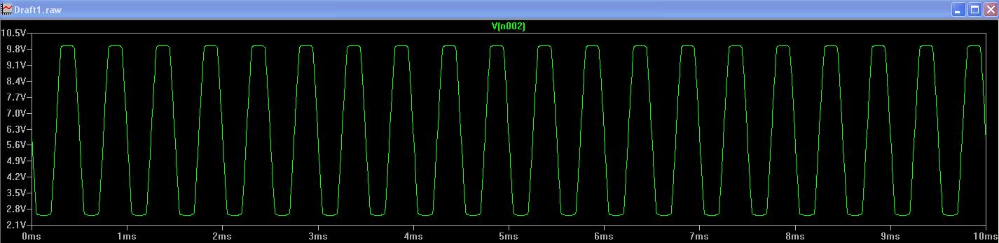

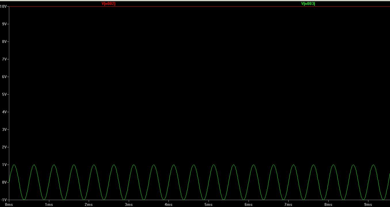

wenn ich einen OP in LT Spice mit einer unipolaren Spannungsversorgung
simulieren möchte bekomme ich folgende Ergbnisse. Die rote Spannung ist
natürlich die Ausgangsspannung am OP. Bei bipolarer Spannungsversorgung
funktioniert alles wunderbar. Ich habe schon 3 verschieden OP's von LT
genommen. Immer bestand das gleiche Problem. Falls mir jemand bei dem
Problem helfen kann wäre ich sehr dankbar.
mfg Gerald
Gast #1496404
Ja klar, du hast 1V Amplitude am Eingang. Faktisch sind das +/-1V
Auslenkung um die Mitte. Das verstärkt mit v=12 kann ein
Operationsverstärker mit 12V Versorgung nicht mehr ausgeben.
Entweder 20V Versorgung einstellen oder die Eingangsamplitude
verringern. Versuche es mal mit 0.5V
#1496414
v ist 6, nicht 12. Aber egal - der OPV übersteuert, und kann seine
Ausgänge nur bis auf 2V Abstand zur Versorgungsspannung aussteuern (s.
Datenblatt - ist kein RailToRail)Bei 12V haste nur 8V nutzbaren Bereich.
