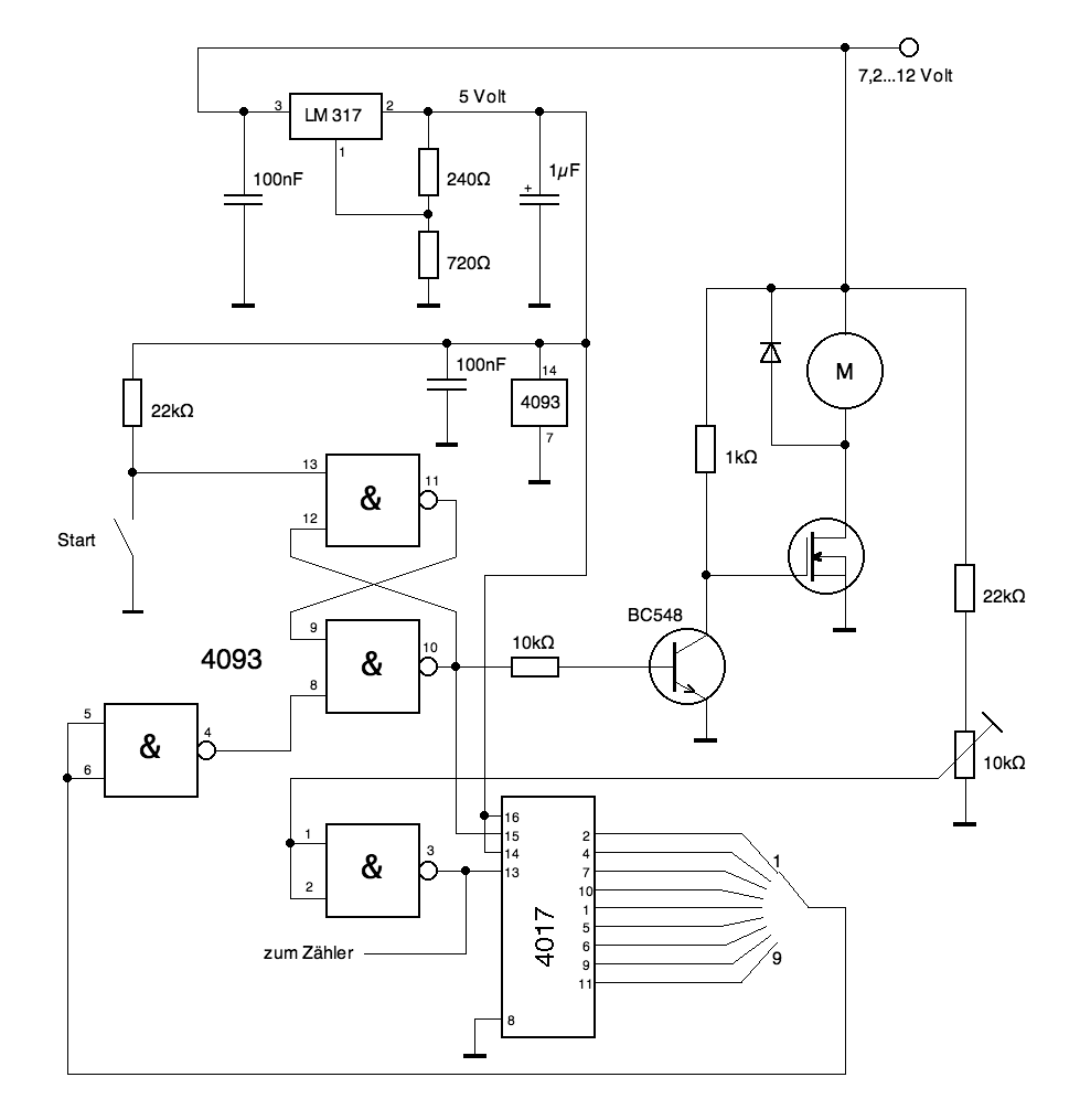

Ich hätte mal eine Frage,
Unzwar plane ich eine Schaltung und bräuchte dabei eure Hilfe:
Man drückt einen Taster, dieser schließt an einem Mosfet den Stromkreis.
Dieses Mosfet schließt den Stromkreis bei einem Motor welcher eine Feder
spannt. Ab einer bestimmten Spannkraft wird die Feder entspannt und der
Motor dreht frei, bis er nach ein paar umdrehungen wieder automatisch
mit dem Spannmechanismus arretiert und der zyklus von neuem beginnt....
Nun will ich realisieren, dass der Motor wahlweise nach einem zyklus
oder 3 zyklen stoppt. Eine überlegung währe, sobald der Motor die Feder
spannt sinkt die Spannung am Motor, und sobald die Feder entspannt wird
dreht der Motor wieder kurz frei, wobei die Spannung ansteigt und genau
da soll dann eine schaltung den stromreis unterbrechen sodass der motor
zum stillstand kommt. Dabei währe es gut den taster nur einmal kurz
drücken zu müssen und dann geht der zyklus automatisch je nach
einstellung einmal oder 3 mal.
Zusätzlcih wollte ich dazu noch eine kleien schàltung hängen, welche auf
2 7 segment anzeigen cyklen zählt bis diese resettet wird...
Habt ihr vll eine Idee mit welchem ic oder ähnlichem das zu realisieren
währe?
ahja und es handelt sich dabei um spannungen im bereich von 7,2 bis 12
V.
Würde mich über hilfreiche Beiträge freuen :)

Hallo Philipp,
hab ich das so richtig verstanden: im Leerlauf liegen am Motor 12 Volt
an, und unter Belastung bricht die Spannung auf 7,2 Volt zusammen?
Dann sollte diese Schaltung Funktionieren. Ich habe sie jedoch nicht
getestet (habe ja keine entsprechende Apparatur, deshalb ohne Gewähr).
Je nachdem wie viele Störungen der Motor verursacht, kann das noch
Probleme geben. Die Schaltschwellen des NAND-Schmitttriggers (4093)
variieren je nach Hersteller: kann mit Poti abgeglichen werden.
Die Anzahl der Zyklen ist mit einem (Dreh-)Schalter von 1 bis 9
einstellbar. Wenn Du nur 1 und 3 Zyklen brauchst, kannst Du natürlich
die zwei Signale über einem einfachen Umschalter schalten.
John
OP #1497958
Hallo John,
danke das du dir die Mühe gemacht hast mir schon eine Schaltung zu
zeichnen :)
Jetzt besteht jedoch die frage wie träge diese Schaltung ist?
In meinem ersten Post hatte ich im bastelfieber vergessen noch ein paar
daten anzugeben...
Also einmal ist diese Differenz zwischen belastungsspannung und
leerlaufspannung, so weit ich es messen konnte sehr gering (0,2 V). Da
ich als Messgerät nur ein einfaches multifunktionsmessgerät (Digital)
habe, und die Zyklen nur ganz kurz sind, so 0,1 s, kann ich das nicht
genau sagen...
Leerlaufspannung des Akkus liegt bei so 9 volt.
jetzt stell ich mir aber die Frage, wenn der Akku leerer wird, geht der
komplette Spannungsverlauf runter, d.h. ich müsste dann mit dem poti
immer nachregeln? Oder wenn ich mal einen Akku mit weniger/mehr Zellen
nehme?
Und noch eine Frage zur Zeichnung, da gibt es im bereich links-unten 4
&-module mit negationspunkt, was sind das genau für bausteine, weil so
kenn ich die nur aus dem info-unterricht :P
andrerseits überlege ich auch ob das nciht alles zu viel aufwand ist und
ob ich das nicht lieber mit einer lichtschranke mache?
Vielen Dank
Feo
Gast #1498301
Mit der geringen Spannungsänderung funktioniert die Schaltung nicht.
Wie groß ist die Stromaufnahme des Motors (Leerlauf und unter
Belastung)?
Wenn man die Detektion über den Strom macht, ist das ganze weniger
anfällig gegen unterschiedliche Betriebsspannungen.
Das sind NAND: AND mit invertiertem Ausgang (Not-AND). Der 4093 hat auch
noch einen eingebauten Schitt-Triger.
John

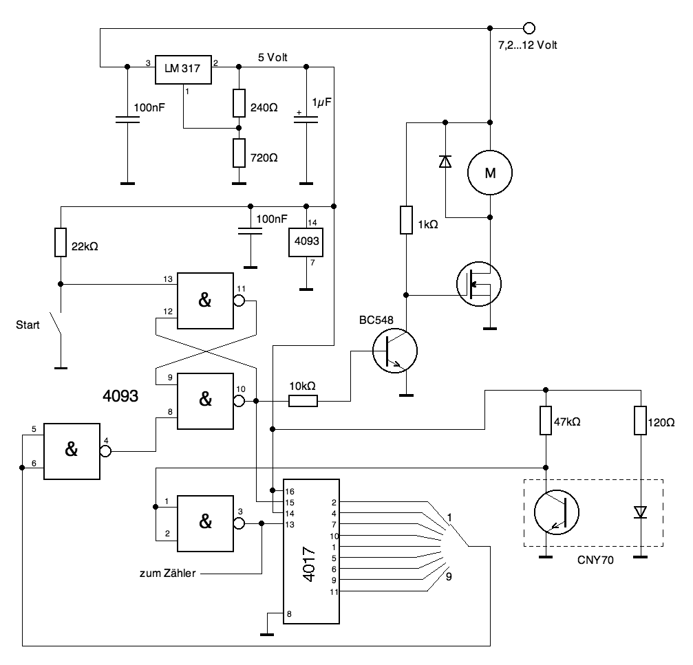

Gast #1498397
so aus dem Kopf müssten es 10-20 Ampere sein...
Ich kann das aber gleich wenn ich zuhause bin mal nachmessen, problem
ist halt das die refreshrate von dem messgerät nicht hoch genug ist um
die veränderungen unter leerlauf und belastung genau zu definieren...
Ich könnte aber über eine lichtschranke feststellen wenn die feder
gespannt ist und dann wird der stromkreis getrennt, bzw nach dem 3. mal?
Der stromkreis dürfte aber erst dann unterbrochen werden nachdem die
lichtschranke wieder freien weg hat...
Da könnte man doch auch den 4017 anwenden?
Gruß Feo
#1498843
Bei der Belastungserkennung über den Strom stört bestimmt, dass der
Motor nicht nur unter Belastung mehr Strom zieht, sondern auch beim
Anlaufen. Und das wird auch mitgezählt.
Am besten ist es wahrscheinlich mit einer Lichtschranke. Die Schaltung
ändert sich nur geringfügig.
Wie träge ist der Motor? Kommt er, nach abschalten der Spannung,
innerhalb von 0,1 Sekunde zum stehen, ohne dass ein weiterer Zyklus
ausgelöst wird?
Bei den kurzen Zyklen von 0,1 s gibt es auch ein Problem mit der
Bedienung. Der Motor läuft nämlich solange der Taster gedrückt wird
(plus die restlichen Zyklen der eingestellten Zyklen-Zahl). Entweder man
drück den Taster nur sehr kurz. Oder man braucht einen
flankengesteuerten Eingang.
John

#1498989
> Was ist ein "flankengesteuerter Eingang"?
Flankengesteuert heißt: die Schaltung reagiert nur auf die Flanke. Der
Zustand (low oder high) hat keinen Einfluss auf die Schaltung. Nur bei
einer Änderung von high nach low (oder umgekehrt) wird eine Aktion
ausgelöst.
> Problem könnte die große Bauform der Schaltung sein, gibt es da nicht
> vll. ein ic welches mehr Aufgaben übernimmt?
Die ICs gibt es auch als SMD. Dann wird die ganze Schaltung kleiner.
Oder Du nimmst einen Mikrocontroller. Bei den wenigen Ein-/Ausgängen die
Du brauchst, würde ein 8-Poliger ausreichen.
> Und gibt es vll. ic welche auch mit den Volt (+-9) arbeiten? das würde
> die Schaltung ja nochmal verkleinern..
Der 4093 und 4017 sind CMOS-ICs. Die können mit 3-15 Volt betrieben
werden. Eine Stabilisierte Spannung ist nicht unbedingt erforderlich.
Bei Störungen auf der Betriebsspannung kann allerdings auch die Funktion
der Schaltung gestört werden. - Einfach mal ausprobieren.
> Wo ist genau die Unterscheidung zwischen Digital elektronik und analoger
> Elektronik? ...
Digitaltechnik kennt nur 1 und 0 (high/low, ein/aus).
Bei dieser Anwendung gibt es eigentlich nur digitale Zustände:
- Taster gedrückt / Taster nicht gedrückt
- Motor an / Motor aus
- Position erreicht / Position nicht erreicht (Feder -> Lichtschranke)
- Anzahl Zyklen 1 oder 3
- Zählerstand erreicht / nicht erreicht
Da bietet sich eine digitale Schaltung an.
Eine analoge Lösung ist da bestimmt viel aufwendiger. (Wie z. B.: an der
Feder wird ein Magnet befestigt, der bei jedem Zyklus in einer Spule
eine Spannung induziert. Mit der dann ein Kondensator stufenweise
aufgeladen wird. Ein Komparator vergleicht die Spannung an Kondensator
mit einer vorgegebenen, wählbaren Spannung, und schaltet beim erreichten
der Spannung den Motor ab.)
John

#1502202
Philipp F. schrieb:
> Wenn ich einen Microcontroller nehmen würde, müsste ich doch auch die
> Spannung stabilisiert auf 5 volt runter setzen?
Ja.
> Umd in welcher Sprache wird der Programmiert?
Üblich sind Assembler, C und Basic.
> Ist es jetzt in der letzten Schaltung so, dass bei los lassen des
> Tasters der Motor auch weiter läuft?
Bei der kurzen Zyklen-Zeit ist das Problem eher, dass der Motor läuft,
solange der Taster gedrückt wird. Nach los lassen des Tasters wird bei:
- 1 Zyklus eingestellt: noch ein Zyklus ausgeführt
- 3 Zyklen eingestellt: noch ein, zwei oder drei Zyklen ausgeführt (je
nach internem Zählerstand bei los lassen des Tasters).
Die Schaltung im Anhang würde das beheben. Dazu würde aber kein
einfacher Taster (1x Ein) sondern ein Taster (1x Um) und ein
zusätzliches IC benötigt. Da zusätzlich noch ein Zähler mit Anzeige
eingebaut werden soll, und es anscheinend Platzprobleme gibt, ist es
wohl das Beste das Ganze in einen Mikrocontroller zu programmieren
(inklusive Zähler für die Anzeige).
John
